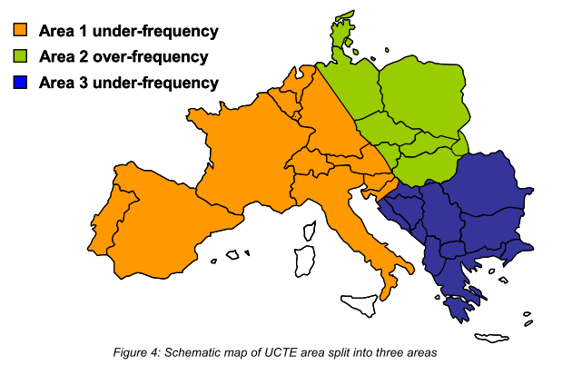

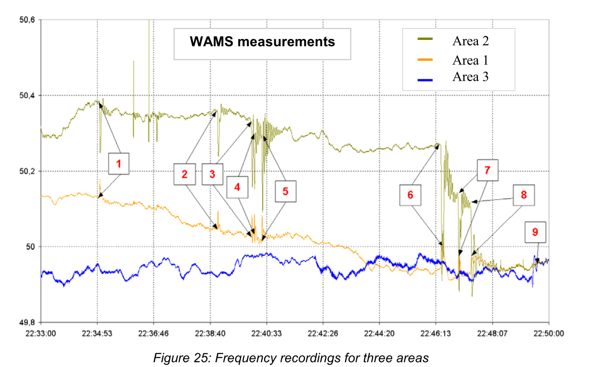

Nein, die Kunden der Stadtwerke Hannover beispielsweise wurden am
13.7.2011 nicht gebeten, ihre elektrischen Geräte auszuschalten. Hier in
der Südstadt dauerte der Ausfall nur 15-20 Minuten, dann war der Strom
wieder da.
Da wurde ja nur eine kleine Last an den gesamten Verbund angeschaltet.
Anders sieht es aus, wenn Du europäischen Verbundnetzhack zusammenbacken
musst. Der gelingt nicht auf Kommando...
