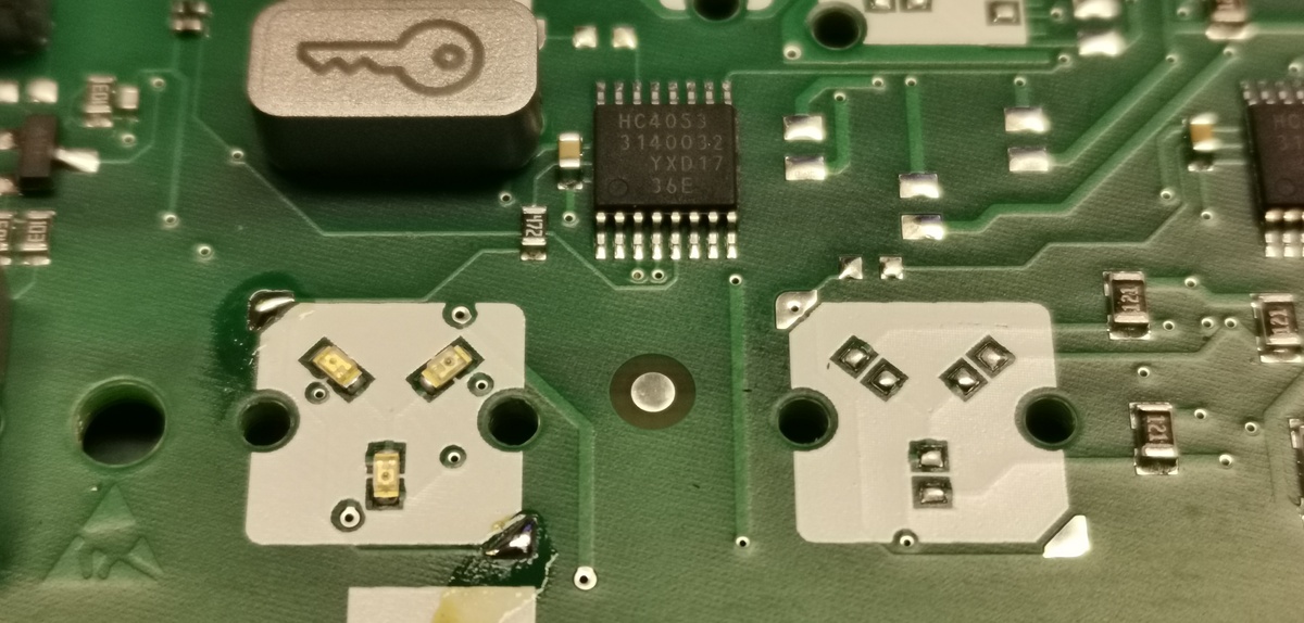

Man hat mir ein totes Siemens IQ500 ET875LMP1D /02 kochfeld zur
reparatur gegeben mit der angabe es sei vermutlich das Netzteil defekt.
Das Netzteil macht aber einwandfreie 5V für elektronik und Relais (mit
synchrongleichrichter!).
Ausgebaut reagiert das Touchfeld Problemlos. Hier und im Teamhack.de
-forum gab es schon ähnliche berichte.
Jemand berichtete, dass der austausch der eingepressten
leitbeschichteten taste auf der Steuerung 75.13134.269 B/S/H 9001215429
gegen eine andere funktioniert. Die Tasten lassen sich mit einem flachen
gegenstand von hinten rausdrücken. Ich habe wie im Bild links zu sehen
die  tauben tasten rausgedrückt die kontaktflächen für die
leitgummiecken etwas  verzinnt und dann das flussmittel mit isoprop
abgewaschen. Das gibt etwas mehr andruck. Das Kochfeld funktioniert
wieder einwandfrei.
