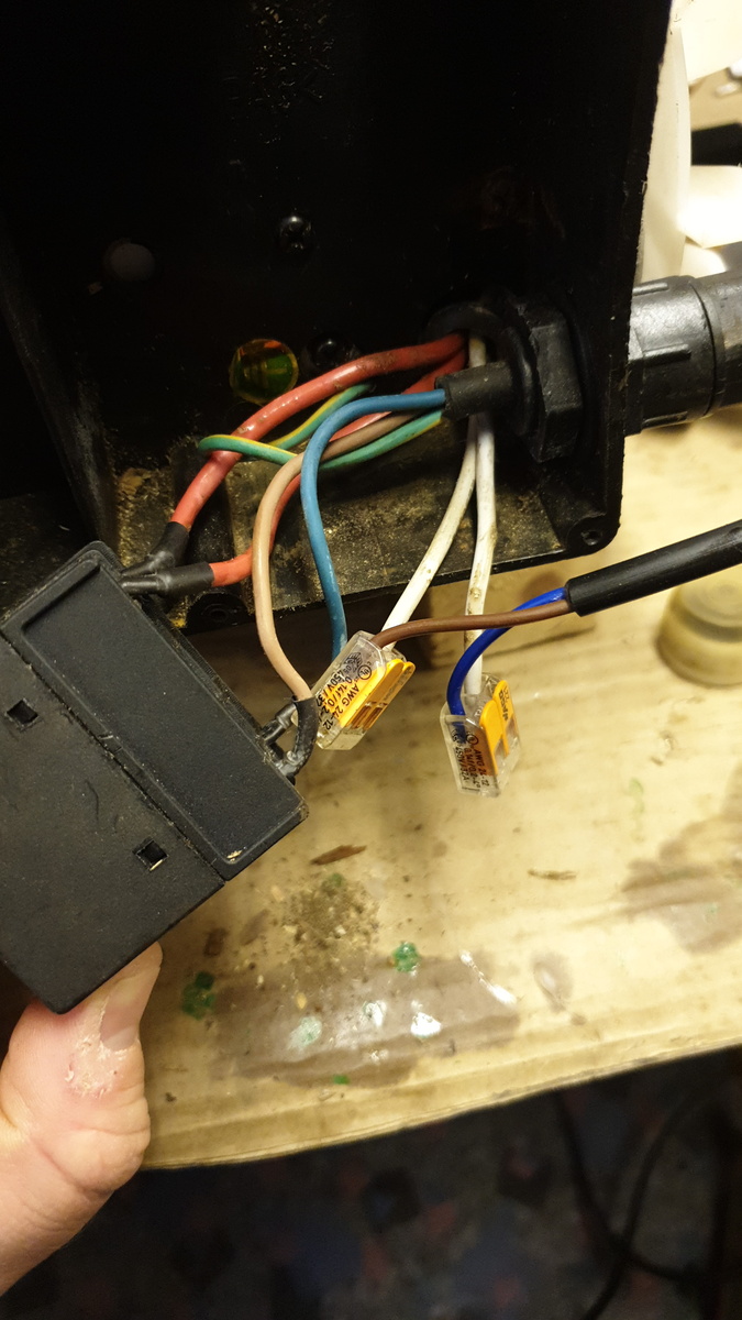

Haalo Leute, ich habe ein Problem und hoffe, ihr könnt mir vielleicht weiterhelfen. Ich habe mir einen gebrauchten, defekten Holzspalter besorgt. Wenn man den Startknopf drückt, brummt er einfach nur. Angeblich soll bereits ein neuer Kondensator (30uf/450V) verbaut worden sein, brachte aber keinen Erfolg. Ich habe sicherheitshalber einen baugleichen Kondensator besorgt, aber leider immer noch keine Besserung. Der Motor mit dem Flügelrad lässt sich ohne Probleme drehen und wenn ich zusätzlich zum Start das Flügelrad drehe, bringt das auch nichts. Ich habe mir auch einen 20uf und sogar einen 60uf Kondensator besorgt, evtl. wurde ja auch ein falscher Ersatzkondensator verbaut. Aber wie erwartet...immer noch nichts. Wenn ich den Motor allerdings kurzzeitig ohne Kondensator laufen lassen, läuft er an. Kann mir jemand sagen, was hier das Problem ist? Multimeter hätte ich zur Hand. Vorab schonmal vielen Dank.
Anlaufwicklung unterbrochen? Beim Kondensatortausch Draht abgerissen? Diese Motoren sind fast unkaputtbar.
Aber wenn ich die beiden Kabel aus dem Motor kommend,direkt miteinander verbinden, ohne Kondensator dazwischen, läuft er ja. Also wäre doch für mein Verständnis motortechnisch alles in Ordnung, also nichts abgerissen oder unterbrochen? Bin aber auch nur interessierter Elektriker.

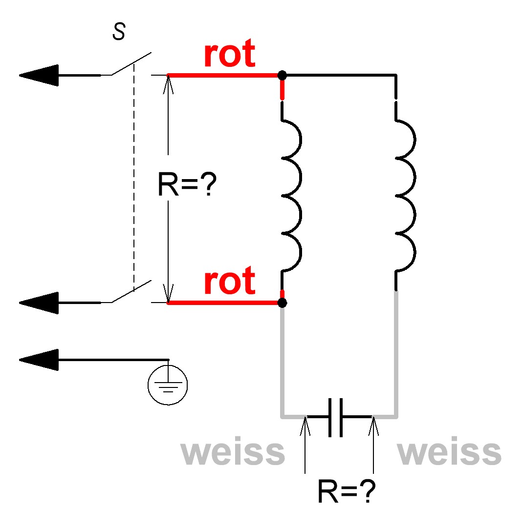

Oliver P. schrieb: >> Jemals die Wicklung gemessen ? > > Wie messe ich das? Na den Widerstand messen.
Falk B. schrieb: > Oliver P. schrieb: >>> Jemals die Wicklung gemessen ? >> >> Wie messe ich das? > > Na den Widerstand messen. An den Anschlusskabel für den Kondensator?

Wie viele Anschlüsse sind im Klemmkasten vorhanden? Ev. U1, U2, Z1, Z2? Normalerweise müsste ein Asynchronmotor, wenn die Hauptwicklung (U1, U2) an Phase und Nullleiter angeschlossen und die Hilfswicklung OFFEN ist, angeworfen werden können. Diese Hauptwicklung erzeugt ein Wechselfeld und durch das Anwerfen kann man eine beliebige (re. oder li.) Drehrichtung vorgeben. (Geht ev. nicht bei Schweranlauf!) Eine fixe Drehrichtung gibt dann die Hilfswicklung mit Kondensator vor. Dieser bewirkt eine Phasenverschiebung. Das Wechselfeld wird in ein kreisähnliches Drehfeld gewandelt. Kanns du ihn, wie oben beschrieben anwerfen und falls oben genannte Klemmen vorhanden, so anschließen: Netzspannung an U1 und U2, U2 und Z1 verbinden, Kondensator an U1 und Z2. Kapazität (uF) des Kondensators ist eher unkritisch. Man findet sie meist auf dem Leistungsschild, oder mit Berechnungsformeln aus dem Netz.
Das braune und blaue Kabel von rechts ist der Kondensator.
Das habe ich noch auf die Schnelle.
Ich sehe das so: Braun, blau, gn/gelb kommt vom Anschlusskabel. Ist das schwarze Kästchen in deiner Hand der Schalter? Dann sind die 2 roten Adern die Hauptwicklung, die 2 weißen Adern die Hilfswicklung. Klemm den Kondensator ab, stecke an, schalte ein und versuche den Motor in irgend eine Richtung anzuwerfen. Läuft er, ausstecken, dann den Kondensator an die weißen Adern anschließen. Eine weiße gehört dann wahrscheinlich noch zusätzlich mit einer roten (U2-Z1) verbunden. Läuft er verkehrt, die weißen vertauschen. Sicherheitshalber würde ich vorher noch messen, obe es keine Verbindung zwischen den roten und den weißen gibt(=Verbindung zwischen Haupt- und Hilfswicklung).

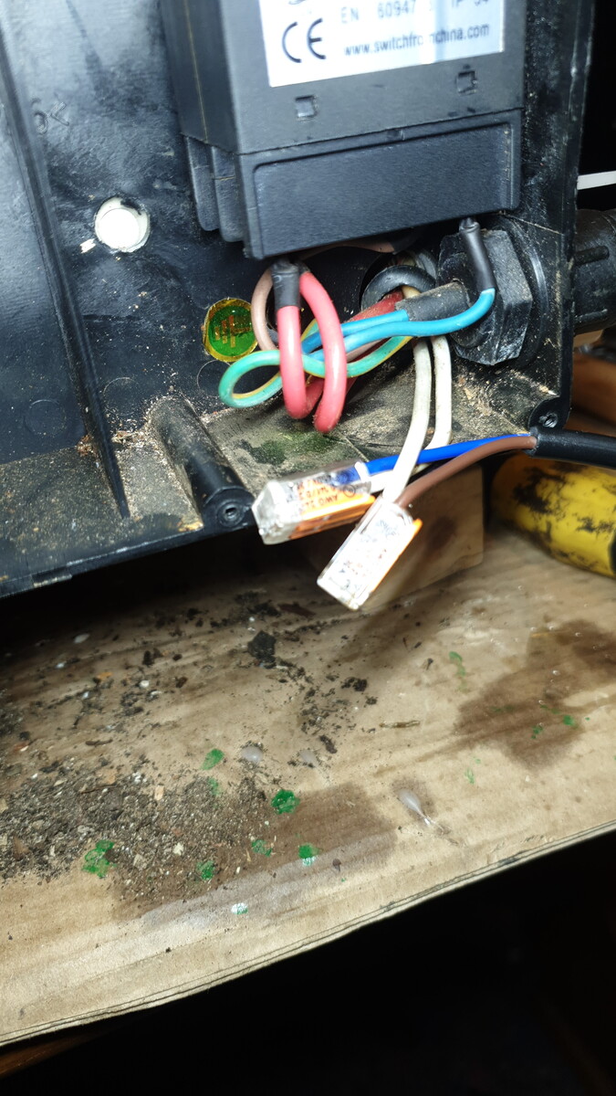

Ich hoffe, das Foto ist aussagekräftiger.
Ich habe gerade mal gemessen, ein rotes Kabel hat jeweils eine Verbindung zu einem weißen Kabel.
Rei R. schrieb: > Ich sehe das so: Braun, blau, gn/gelb kommt vom Anschlusskabel. > Ist das schwarze Kästchen in deiner Hand der Schalter? Dann sind die 2 > roten Adern die Hauptwicklung, die 2 weißen Adern die Hilfswicklung. > Klemm den Kondensator ab, stecke an, schalte ein und versuche den Motor > in irgend eine Richtung anzuwerfen. > Läuft er, ausstecken, dann den Kondensator an die weißen Adern > anschließen. Eine weiße gehört dann wahrscheinlich noch zusätzlich mit > einer roten (U2-Z1) verbunden. Läuft er verkehrt, die weißen > vertauschen. > Sicherheitshalber würde ich vorher noch messen, obe es keine Verbindung > zwischen den roten und den weißen gibt(=Verbindung zwischen Haupt- und > Hilfswicklung). Zwischen jeweils einem Roten und einem Weißen hab ich ne Verbindung. Und, Ende Gelände?

Oliver P. schrieb: > Zwischen jeweils einem Roten und einem Weißen hab ich ne Verbindung. Und die gemessenen Wicklungswiderstände?
Oliver P. schrieb: > Zwischen jeweils einem Roten und einem Weißen hab ich ne Verbindung. Das ist der gemeinsame Anschluß. https://de.wikipedia.org/wiki/Kondensatormotor
H. H. schrieb: > Oliver P. schrieb: >> Zwischen jeweils einem Roten und einem Weißen hab ich ne Verbindung. > > Und die gemessenen Wicklungswiderstände? Zwischen welchen Kabeln?
Oliver P. schrieb: > Das braune und blaue Kabel von rechts ist der Kondensator. Das sieht falsch aus, denn damit würde der Kondensator parallel zu einer Wicklung liegen. Er muss aber in Reihe liegen.
Oliver P. schrieb: >> Und die gemessenen Wicklungswiderstände? > > Zwischen welchen Kabeln? Ja welche wohl? Rot-rot und weiß-weiß! Die hochohmig ist die Hilfswicklung, dort muss der Kondensator in REIHE dran. Die niederohmigere ist die Hauptwicklung. Kann aber auch sein, daß die gleich sind.

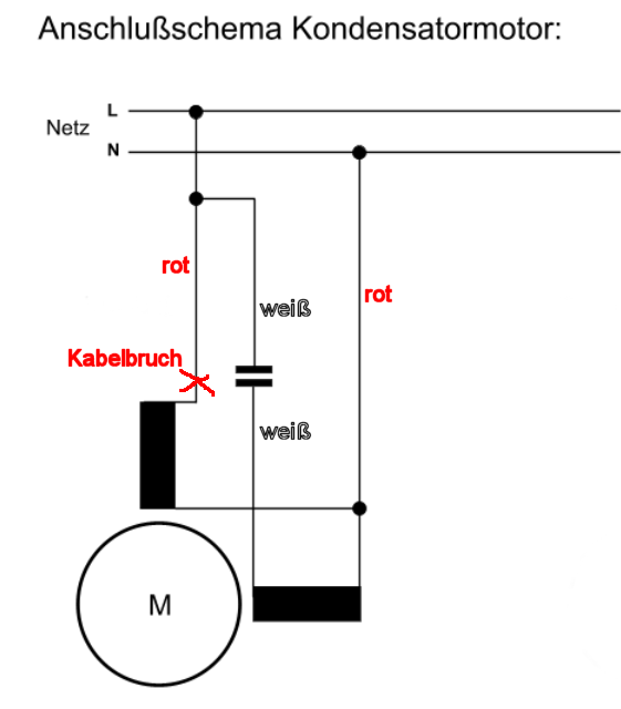

Hmm, wenn ich das richtig sehe, sind die beiden roten Kabel vom Motor sowie die braun/blau vom Netz direkt am Schalter angeschlossen, und das ist auch Original. D.h. die beiden weißen Kabel sind dann tatsächlich nur die Anschlüsse für den Kondensator. Entweder ist dein Kondensator nicht richtig angeschlossen oder zu klein oder defekt.

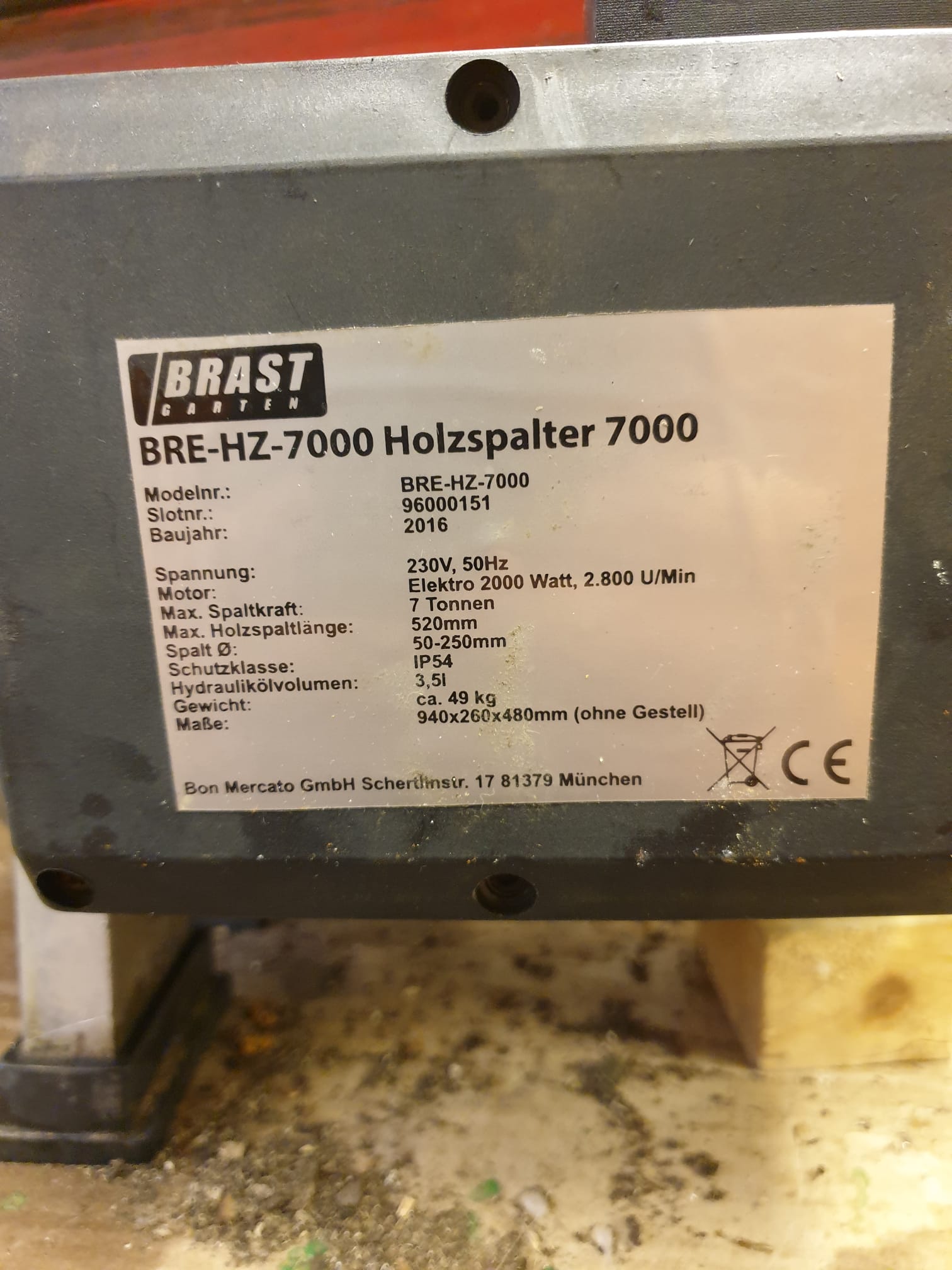

Der Motor hat anscheinend kein Typenschild.

Falk B. schrieb: > Hmm, wenn zwischen den beiden roten Kabeln WIRKLICH 21MOhm liegen, > scheint da ein Kabelbruch vorzuliegen. Wenn meine These stimmt, daß an den beiden Weißen Kabeln nur der Kondensator angeschlossen wird, dann läuft der vermutlich nur mit der Hilfswicklung.
Falk B. schrieb: > Wenn meine These stimmt, daß an den beiden Weißen Kabeln nur der > Kondensator angeschlossen wird, dann läuft der vermutlich nur mit der > Hilfswicklung. Das stimmt nicht mit: Oliver P. schrieb: > Wenn ich den Motor allerdings kurzzeitig ohne Kondensator laufen lassen, > läuft er an. Oliver, welche WERTE haben die Wicklungswiderstände???

Vorsicht! Die beiden roten Drähte sind eine Wicklung und die beiden weißen Drähte eine Wicklung. Legst du Spannung an die 0Ohm rot/ weiß Kombination baust du nur einen Kurzschluss. Gewöhne dir an eine Skizze zu malen. Dann wird es einfacher. Die Skizze in Beitrag "Re: Anlaufkondensator für E-Motor (Holzspalter)" erklärt alle deine gemessenen Werte wenn du in der Wicklung mir roten Drähten eine Unterbrechung annimmst. Der Motor ist hin. ERST nachdenken und nicht blind Spannungen anschließen! Es GAB auch schon Bastler die haben Phase aufs Gehäuse angeschlossen...

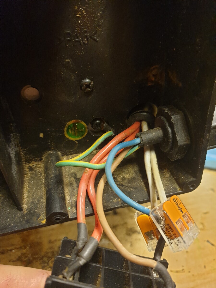

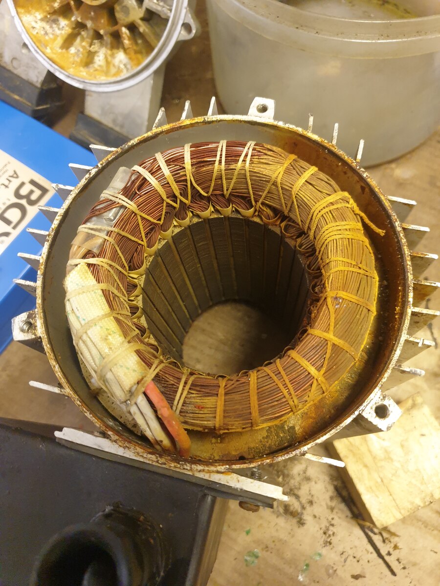

Hab mal den Motor zerlegt...kann ich diese Schlauchgedöns dort zu Seite schieben, um an die weißen Kabelenden ranzukommen oder wäre es dann damit i worst code richtig hinüber, falls es nur ein Kabelbaum wäre?
Hab ich etwa Glück und hab ichveinen Kabelbaum oder haben die einen anderen Zweck?

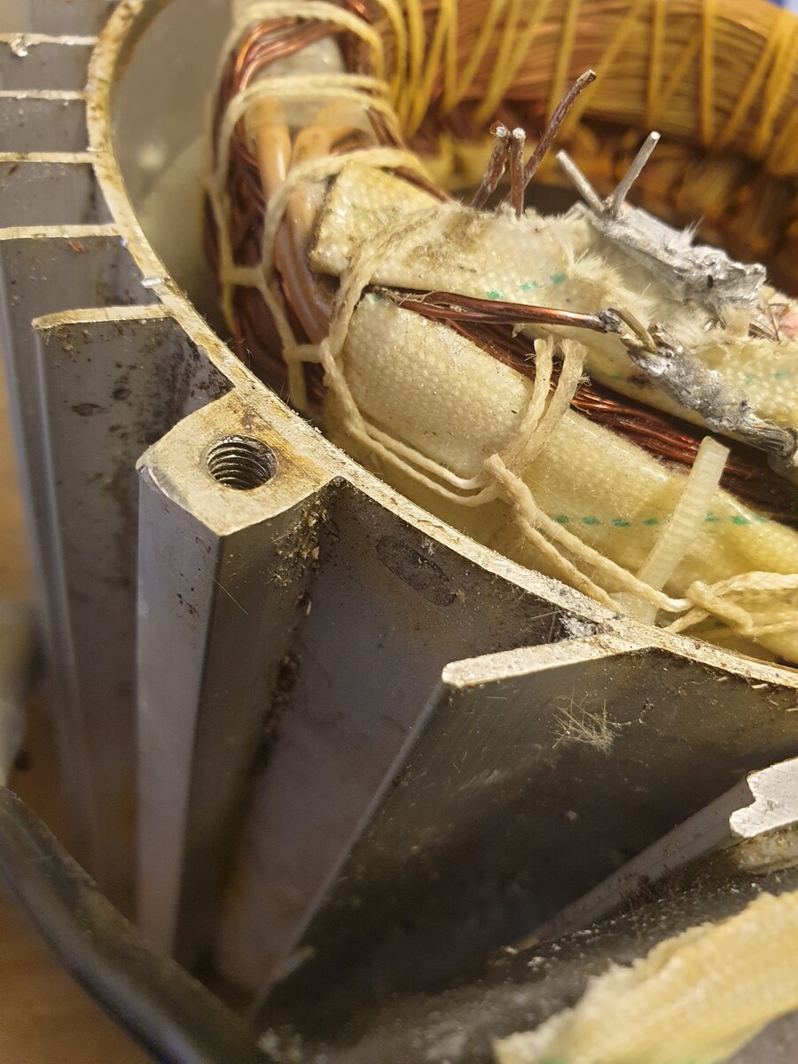

The same procedure einfach wieder verlöten? Und was ist das für eine Stoff drum rum, reicht da auch Schrumpfschlauch und Kabelbinder?
Oliver P. schrieb: > Hab ich etwa Glück und hab ichveinen Kabelbaum oder haben die einen > anderen Zweck? Verstehe nicht was du mit Kabelbaum meinst? Alle 3 Drähte dürften zur gleichen Wicklung gehören. >Und was ist das für eine Stoff drum rum, reicht da auch Schrumpfschlauch und Kabelbinder? Diese Isolation verträgt vermutlich mehr Temperatur als billige Kabelbinder / Schrumpfschlauch. Das Isolationsmaterial ist aber auch zu bekommen. Oder ggf aus älteren Geräten (Lampen, Toaster) recycelbar.
Oliver P. schrieb: > Hab ich etwa Glück und hab ichveinen Kabelbaum oder haben die einen > anderen Zweck? Hast du die Kabel zerrissen oder waren die schon getrennt? Kann man wieder verlöten. Und danach wieder isolieren. Diese weißen Schläuche sind hochtemperaturbeständig, die würde ich 1:1 ersetzen. Normaler Schrumpfschlauch oder gar Isolierband (PVC) gehen nicht! Bestenfalls Isolierband aus Teflon. Am Ende muss man an rot-rot die Wicklung messen können.

Falk B. schrieb: > Kann man > wieder verlöten. Sieht nach Alu aus.

Interessanterweise ist da schon Kabelbinder drin gewesen, sieht man auf dem letzten Foto rechts.
Klaus H. schrieb: > Oliver P. schrieb: >> Hab ich etwa Glück und hab ichveinen Kabelbaum oder haben die einen >> anderen Zweck? > > Verstehe nicht was du mit Kabelbaum meinst? Alle 3 Drähte dürften zur > gleichen Wicklung gehören. > >>Und was ist das für eine Stoff drum rum, reicht da auch Schrumpfschlauch und > Kabelbinder? > > Diese Isolation verträgt vermutlich mehr Temperatur als billige > Kabelbinder / Schrumpfschlauch. > Das Isolationsmaterial ist aber auch zu bekommen. Oder ggf aus älteren > Geräten (Lampen, Toaster) recycelbar. Weißt du, wie dieses Isolationsmaterial heisst, googel schon nach Motorwicklung&Isolationsmaterial, aber noch nicht entdeckt
Oliver P. schrieb: > Weißt du, wie dieses Isolationsmaterial heisst, googel schon nach > Motorwicklung&Isolationsmaterial, aber noch nicht entdeckt GfK bzw. Glasfaserschlauch oder so. https://www.r-g.de/art/201100

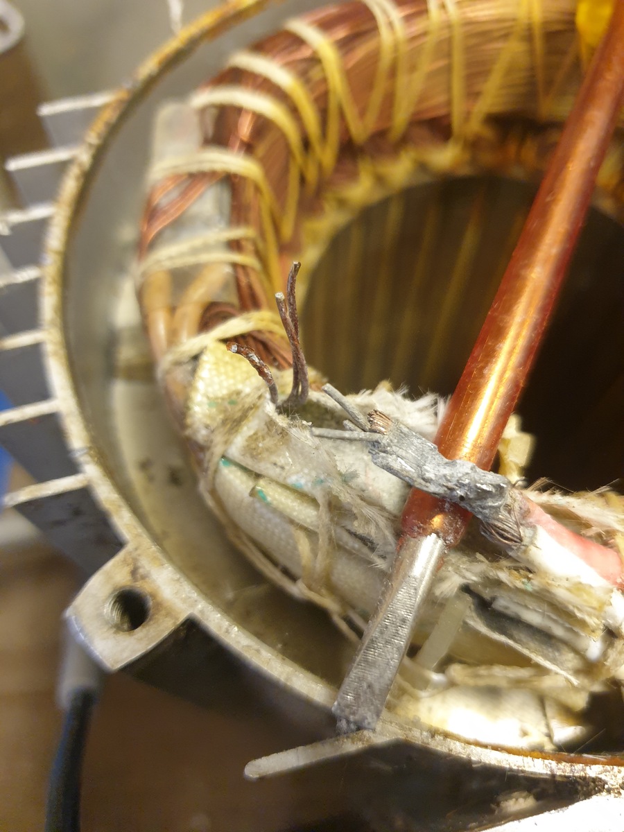

H. H. schrieb: > Falk B. schrieb: >> Kann man >> wieder verlöten. > > Sieht nach Alu aus. Aktueller Stand...wenn ich jeweils die Kabelenden der beiden Leitungssätze unsauber verbinde, habe ich einen Widerstand zwischen den Kondensator-Anschlüssen von ca. 8Ohm. Unsauber deswegen, weil ich partout kein Lot auf den Lackdraht kriege. Hab den Lack abgekratzt, sauber gemacht, Flussmittel...es bringt nichts. Hatte noch nie Probleme mit Lackdraht gehabt. Ist es ein anderer Lackdraht bei Motorwicklungen oder habt ihr noch einen Tipp?
Oliver P. schrieb: > Unsauber deswegen, weil ich partout kein Lot auf den Lackdraht kriege. > Hab den Lack abgekratzt, sauber gemacht, Flussmittel...es bringt nichts. > Hatte noch nie Probleme mit Lackdraht gehabt. Es könnte sich - wie weiter oben schon vermutet - um Aluminiumdraht handeln. Findet sich auch häufig in Trafos von Schweißgeräten.
Oliver P. schrieb: > Ist es ein anderer Lackdraht bei Motorwicklungen Ja, Hitzefester. Trotzdem müsste man den nach dem (vollständigen) Abkratzen löten können. Es sei denn, es ist ALU. Dann braucht man Speziallot.
Harald W. schrieb: > Oliver P. schrieb: > >> Ist es ein anderer Lackdraht bei Motorwicklungen > > Ja, Hitzefester. Trotzdem müsste man den nach dem (vollständigen) > Abkratzen löten können. Es sei denn, es ist ALU. Dann braucht man > Speziallot. Ausser, das er dunkel wird aufgrund der Hitze passiert nichts. Also am.besten mal Alulötdraht besorgen und probieren. Und der würde auch das Kupferkabel mitlöten?

du brauchst alu weichlot mit passendem flussmittel, denn die wicklung besteht aus aluminium
Hat jemand von euch gute Erfahrungen und was er empfehlen kann an Alu-Weichlot? Habe bisher nur das "günstige" Alu1 vonStannol gefunden und auch nur 250g.
flip schrieb: > du brauchst alu weichlot mit passendem flussmittel, denn die wicklung > besteht aus aluminium Scheint so, die Stirnflächen der gebrochenen Drähte sind silbern.
