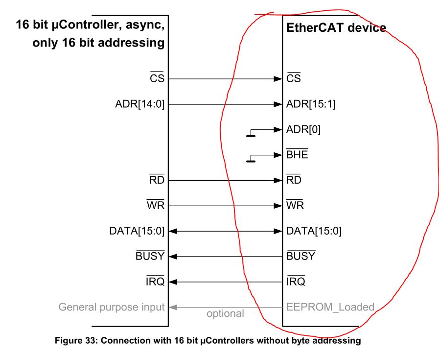

Bridge: von seriell auf Parallelbus
Gast #7268187
Kann es sein, daß das ungenannte "Ethercat Device" auch andere
Betriebsarten seiner Schnittstelle kennt und das Bild nur ein Beispiel
für eine davon aus dem Datenblatt ist?
