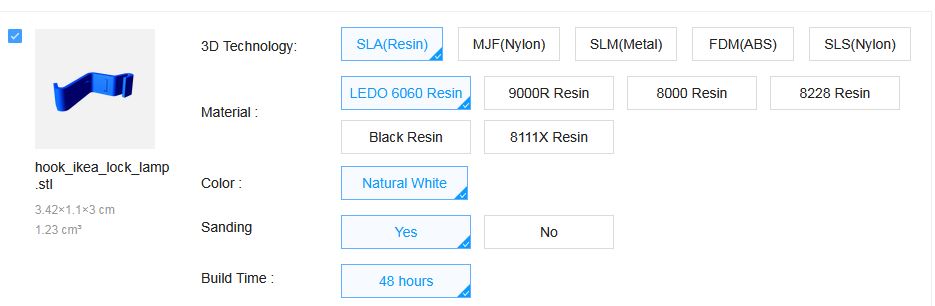

Hallo Leute,
Nun ist auch bei uns die Deckenleuchte von Ikea IKEA Lock
heruntergefallen, weil die Klammer gebrochen ist (spröde geworden).
Die "Salatschüssel" blieb aber heil.
Nun wollte ich mir Ersatzklammern bestellen (Hängen noch 5 Stück herum).
Aaaber:
Welche Technologie und Material soll ich wählen?
Im Anhang die mögliche Auswahl.
Sollte schon 60° im Sommer an der Decke aushalten (Küche).
(Firma: Wilhelm.Consulting) #7268870
Pet-G / ABS sollte passen.
Gerade für so ein Teil ist FDM nicht schlecht geeignet.
Aber um den Preis von JLC drucke ich dir das auch nach Dienstschluss
(oder Patrick springt mal wieder ein) ;)
73
