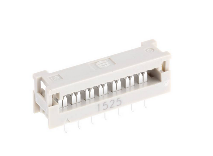

ich möchte die Adern eines 4 poligen Flachband Modularkabels mit einer
sehr kleinen Sensor-Platine verbinden.
Gewöhnlich nimmt man da einen RJ10 Modular-Stecker und crimpt die
Leitung fest. Über eine Modular-Einbaubuchse komme ich dann auf eine
Platine. So mache ich das auch auf der Seite des Mikroprozessors.
Die Adern lassen sich sehr schwer abisolieren. Meist reisst man ein oder
zwei Adern ab. Das Material ist eben zum Crimpen gedacht und ziemlich
reissfest.
Die Platine ist 5,5 mm breit. Man müßte etwas in Schneid-Klemm-Technik
haben, das dann noch auf die Platine gelötet werden kann. Zum Schluß
wird der Sensor in ein Röhrchen geschoben und vergossen.
Was gibt es da für Möglichkeiten?

vielen Dank an euch beide. Ihr habt mir auf die richtige Spur geholfen.
Ich bin bei Conrad fündig geworden.
https://www.conrad.de/de/p/harting-sek-18-federleiste-gesamtpolzahl-14-anzahl-reihen-2-1-st-741996.html
Ich habe mir mal ein paar Federleisten bestellt und dazu noch eine
vernüftige Laubsäge mit passenden Sägeblättern. Ich will damit einen
vierer Block heraussägen und hoffe er passt dann noch in das Rohr
hinein. Ansonsten kann man ja noch die Kontakte einzeln herauslösen. Mal
sehen.
