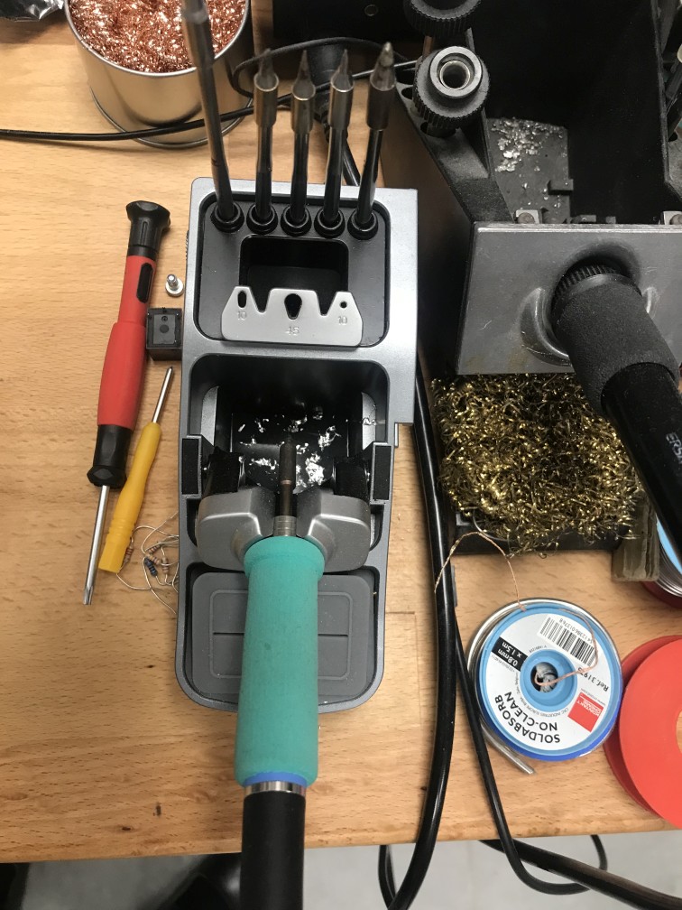

Ich habe die Aixun T3A mit T-245, aber mit der besseren
Lötkolbenhalterung. Bin damit sehr zufrieden, die Verarbeitung sieht
sehr gut aus. Im Eevblog hatte die auch gute Kritiken bekommen. So viel
besser als meine alte Ersa Digital 2000 ist die aber nicht, es gibt nur
eine viel größere Auswahl an Lötspitzen.
Hoffentlich sind das nicht schon Klone von Klonen, ich hatte vor ca zwei
Jahren noch etwa 180 € dafür bezahlt.

ich kann nur was zur Lötstation vom ersten Link sagen.
Ein "Clon" ists definitiv nicht, Lötkolben passt nicht an JBC und
umgekehrt.
Der Lötkolbenhalter ist ein Witz, die Spitze steht im Halter ab einem
Kunststoffteil an = Brandgefahr(ausser man stellt den Lötkolben fast
senkrecht in den Halter)
Den Halter muss man aber verwenden, um in den Genuss der automatischen
Stby Abschaltung zu kommen, man muss ihn also umbauen

bei den 'normalen' Spitzen ist noch ca. 15 mm Platz bis zu dem
Kunststoffteil, das gab noch keine Probleme. Die nachträglich gekaufte,
extra lange Spitze, die stößt an. Dafür müsste ich dann noch ein Loch
darein bohren, ist aber auch kein Drama.
Der grüne Schaumstoff ist auch ein zusätzlich gekaufter Überzieher, die
Empfehlung hatte ich aus einem YT Video.
Edit:
sehe gerade das man den Winkel von der Halterung verstellen kann, etwas
steiler und dann passt auch die lange Spitze.
