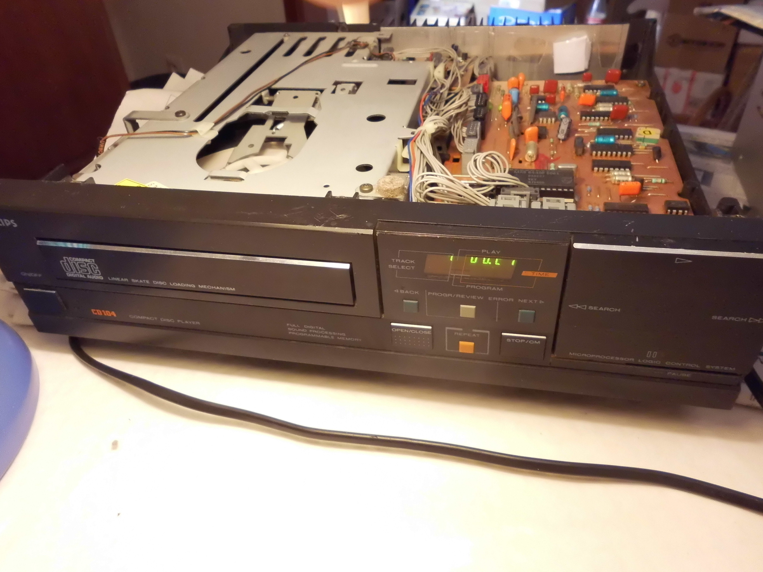

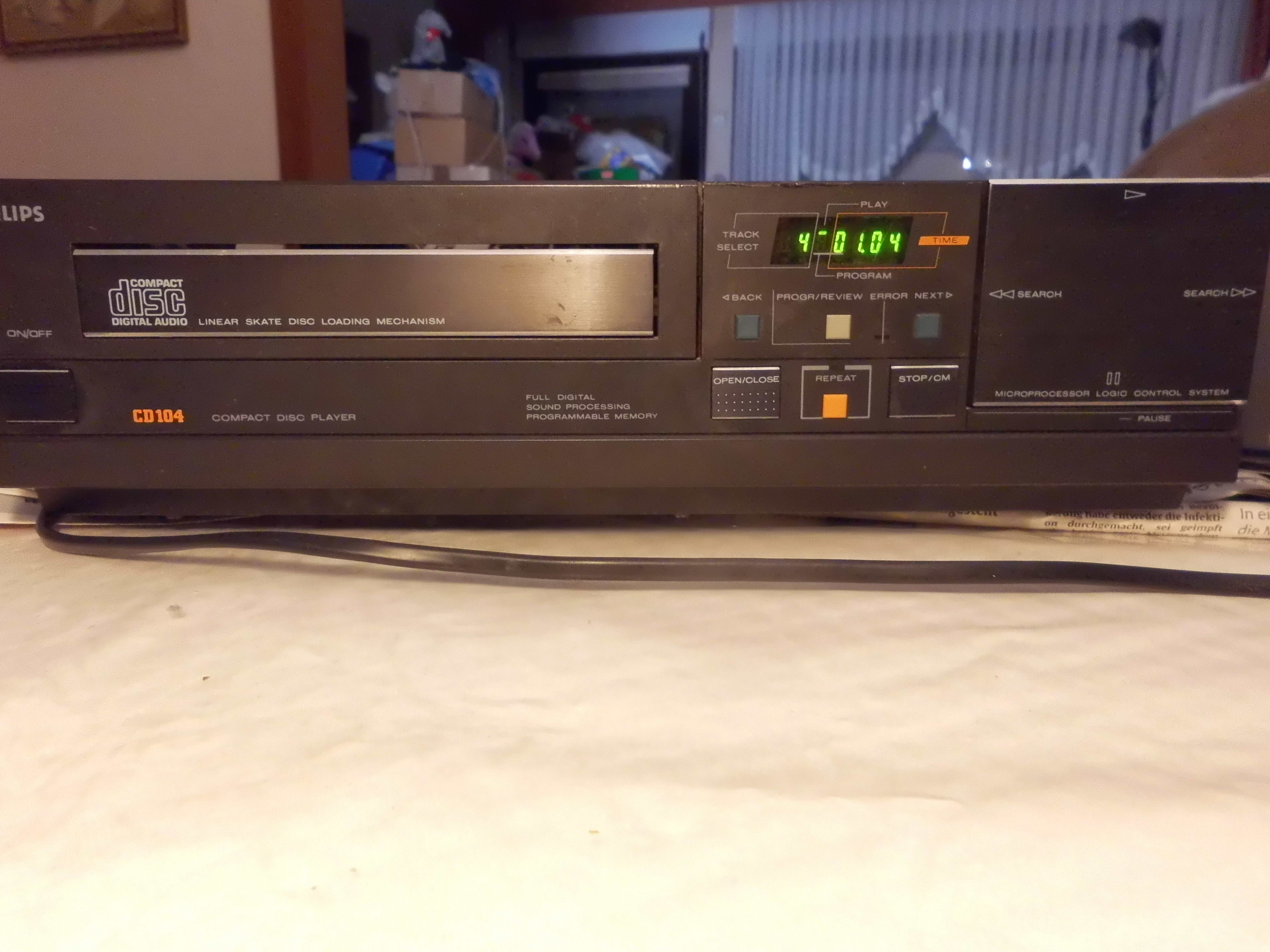

Hallo allerseits,
ich möchte mal diese Geschichte zum Besten geben.
Gestern holte ich als Nebensache den ewig defekten CD104 mal wieder aus
dem Regal. Eros Ramazotti kopiert auf CD-R vor mehr als 10 Jahren lag
nach dem Sortieren einiger CDs direkt vorne, diese CD eingelegt und...
na, es dauerte, dauerte, mehrere Tasten gedrückt, Sprung vor, Sprung
zurück.. und er spielte die CD!
Er hat 14-Bit Auflösung, zwei TDA1540-Wandler, vierfach oversampling mit
NE5532 im Ausgangsfilter. Der NF-Teil ist eigentlich unspektakulär
aufgebaut. Wie er bei Klassik klingt, habe ich noch nicht ausprobiert.
Die CD-R hat er ganz gespielt, wenn auch gegen Ende mit ein paar Mal
"muting". Unhörbares Laufgeräusch.
Das überraschte mich doch sehr, denn gehört habe ich ihn vor ca 25
Jahren zuletzt an den pyramidenförmigen JBL-Boxen über Monoblöcke der
Vorbesitzer, die ihn mir dann defekt einige Jahre später als Schenkung
vermachten.
Was habe ich daran gemacht? Eigentlich nichts. Alle paar Jahre mal
heraus geholt, OK, geht Schublade geht auf und zu, es erscheint "err" im
Display. Weg gestellt. Vergangenen Winter habe ich mal ein
Service-Manual im Internet gefunden, das Service-menü aktiviert, aber da
ich die Messaufbauten nicht direkt herstellen kann und für CD-Player
keine Fachkraft bin, verschwand er wieder im Regal.
Im Manual ist von Verlängerungskabeln die Rede, mit deren Hilfe man
Komponenten extern frei zugänglich anschließen und betreiben kann, denn
eingebaut kommt man an den übereinander liegenden Platinen nicht überall
dran und das Gerät ist echt "gut gefüllt", wiegt 7 kG wegen dem massiven
Stahlblech überall.
Aus Neugier habe ich vor Monaten die obere Platine abgenommen und mal
darunter geschaut, wo die Wandler sitzen. Wieder zusammen gebaut, alles
sieht unbeschädigt aus, keine mürben Kondensatoren nach Sichtprüfung.
Warum spielt er nun plötzlich?
- weil er seinem 25 jährigen defekt-Jubiläum entgegen sieht?
- weil er mit 38 Jahren Alter der "midlife crisis" trotzen möchte?
- weil beim Platine bewegen irgendeine Masseverbindung, irgendein
Stecker     wieder Kontakt bekommen hat?
- weil irgendein Schalter am Laufwerk nie funktioniert hatte bis gestern
und deshalb die Funktion verhindert war?
- weil im Laserabtaster die Feinmehcnaik für Focus und Tracking fest
waren?
Was oft genannt wurde in Foren, schlecht gewordene Durchkontaktierungen
auf den Platinen kann ich nicht bestätigen.
Was mich noch erstaunt hatte: Die Dinger werden auf E...Y manchmal für
250€ angeboten. Kaum zu glauben. Als Grundstock für Umbauten auf "non
oversamping" ist er ja begehrt, aber muß man da für ein fast 40 Jahre
altes Gerät so einen hohen Preis veranschlagen? Neu kostete er in 1984
mal 1150Dm angeblich. Mit 30 Watt Stromaufnahme und großem Kühlkörper
hinten ist es eher ein Gerät für Winterbetrieb.

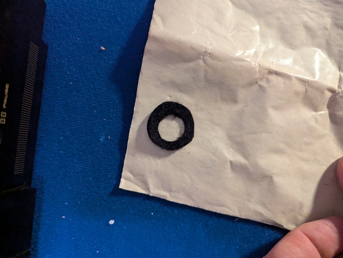

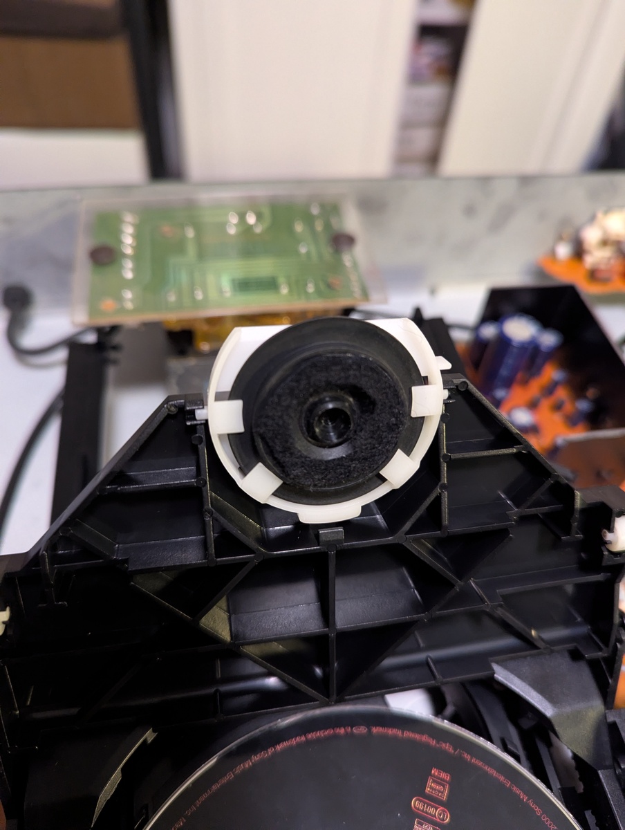

ich hatte dasselbe Problem mit zwei CD-Playern mit Schwenkarm-Laufwerk, und da das hier der beste Eintrag im Internet zu diesem Thema ist möchte ich noch meine Lösung teilen.
Betroffene Geräte:
Marantz CD-56 mit CDM 4/25. Grundig CD 8150 mit CDM 4/19.
Fehlerbild: Bei kaltem/gerade erst eingeschaltetem Gerät teilweise starkes Rattern im Laufwerk oder/und gar kein Lesen der CD.
Meldung "def" oder "err" im Display.
Nicht bei allen CDs, aber immer bei den gleichen.
Fehlerbild reduziert sich nach längerer Einschaltzeit des Gerätes, nach ca. 5-10 Minuten kaum noch Fehler.
Ursache: der obere Niederhalter kann die CDs nicht fest genug klemmen.
Erst nach längerer Einschaltzeit sicheres Klemmen vorhanden.
Lösung:
Aufbringen eines runden Filzringes auf den Niederhalter. Außendurchmesser 27mm. Innendurchmesser 16mm.
Ich habe dazu einfach aus einer dünnen selbstklebenden Filzmatte einen Ring mit einer Nagelschere ausgeschnitten und auf den runden Kunststoff-Teller des Niederhalters aufgeklebt.
Der Fehler wurde dadurch bei beiden Geräten komplett abgestellt.
Ich vermute, dass der Kunststoff ausgehärtet ist und dadurch die Elastizität fehlt um genug Klemmung herzustellen.
Erst bei Erwärmung kehrt diese Elastizität zurück.
Dies wird jetzt durch den Filz kompensiert.
Ich hoffe, damit helfen zu können. Beste Grüße, and play CDs!
