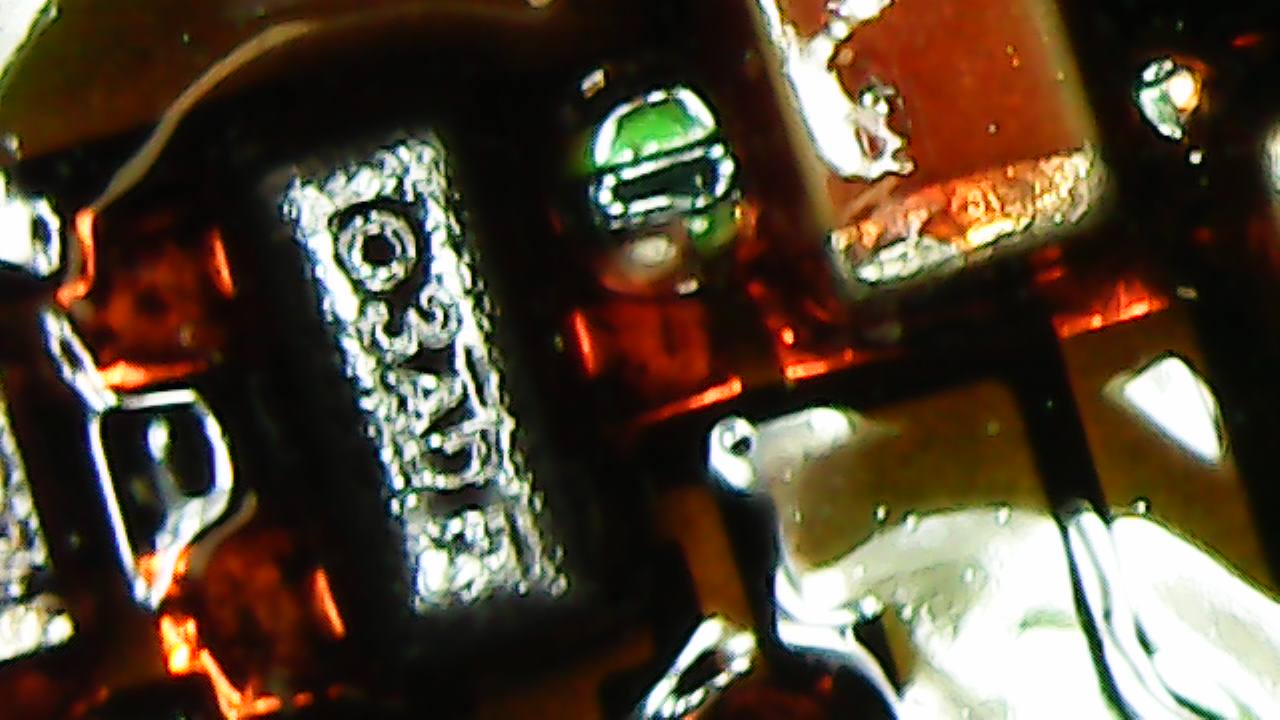

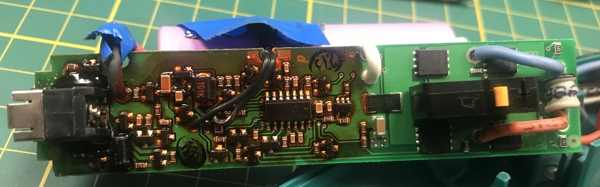

Ich habe eine Bosch Isio Grasschere mit einer 18650 Zelle. Funktionierte
immer gut, aber irgendwann ist das org. Ladegerät verschütt gegangen.
Nach etwas Suche habe ich gefunden das es ein 5 V Netzteil ist und habe
mit einem anderen NT geladen. Ging, aber irgendwann nicht mehr. Dann
habe ich das ans Labor NT angeschlossen und gesehen das der Strom bei 5
V auf über 1 A hochging. Das org. Ladegerät konnte nur 400 mA liefern,
und diese Limitierung gehört zur Ladeschaltung. Mit dem stärkeren NT
habe ich vermutlich einen Transistor gekocht der am Eingang sitzt.
Der Akku lädt am Labor NT noch, aber sehr langsam, braucht 2 Tage bis
4,05 V erreicht sind und die Elektronik das Laden abschaltet.
Ich vermute eben das es der T nahe der Buchse ist weil der sehr heiß
wird wenn ich den Strom hochdrehe, aber ich konnte nicht finden was für
ein T es ist. Das Foto ist mit billig Mikroskop aufgenommen, mit dem
Stereomikroskop erkenne ich einen Kreis und dann 3ADF. Da ist auch ein
Sicherungslack drauf, ich hoffe der geht mit Spiritus o.ä. weg.
OP #7277030
Du bist meine Hoffnung :) Das 3ADF ist deutlich, wobei das A etwas
kleiner aussieht und vielleicht nur ein Delta ist?
Vorhandene SMD Transistoren von AO oder 2N2702 oder IRML haben andere
Markings.
Aceton beeindruckt den Lack nicht wirklich. Über dem A scheint noch ein
Querstrich zu sein.
Und darunter ist vermutlich eine Schutzdiode, sieht auch sehr dunkel
aus.
