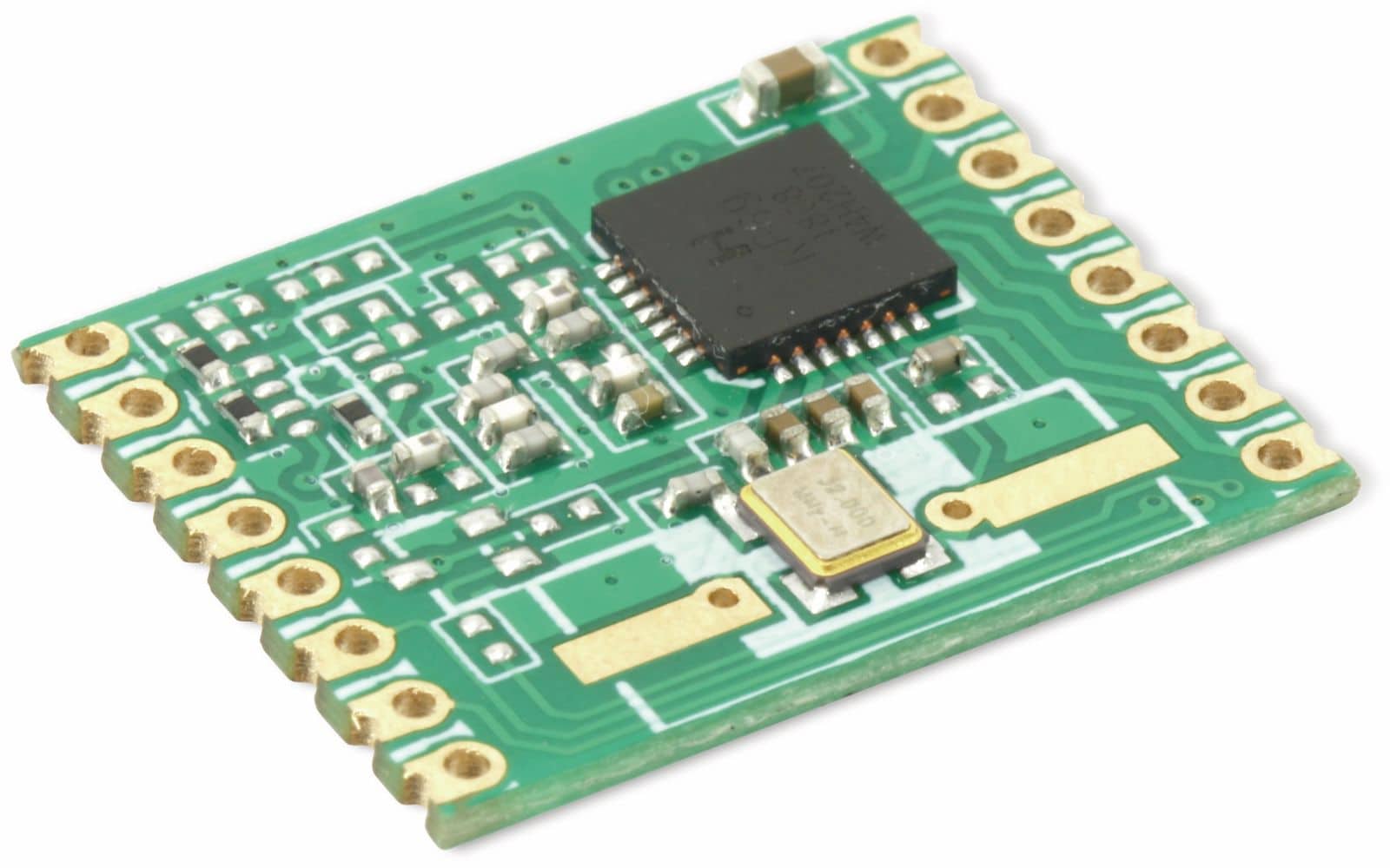

Hallo!
Im Bild oben ist ein RFM69W Modul welches nicht die Standard Pins (2,54
mm) von Mikrocontrollern hat, sondern sie haben einen Abstand von ~2 mm.
Ich suche für folgende Pins eine Crimpzange und eventuell ein Set wie
dieses für die 2,54 mm Pins:
https://www.reichelt.de/de/en/developer-boards-dupont-crimp-set-610-pieces-debo-set-dupont-p279901.html?&trstct=pos_2&nbc=1
Ich konnte nichts zu 2 mm Pin-Headers oder so auf dem Internet finden,
nur für die 2,54 mm Variante. Weiß jemand wie die heißen oder wo ich die
finden kann? Am liebsten wäre mir eine Crimpzange, die beide Pin arten
Crimpen kann? Der Preis sollte auch für einen Studenten bezahlbar sein.
Vielen Dank!
Ich seh jetzt da nichts zu crimpen. Es gibt doch Stift und Federleisten
in 2mm zu kaufen. Dazu das entsprechende Flachbandkabel und in nem
Schraubstock oder Parallelzange verpressen. So wie früher von den IDE
Festplatten gewohnt.
Du suchst JST PH. Das ist ein sehr verbreitetes einreihiges
Steckersystem im 2mm-Raster.
https://cdn-reichelt.de/documents/datenblatt/C100/JST_BXB-PH-SM4_DB_EN.pdf
Im 2.54mm-Raster gibt es einerseits sog. "Dupont"-Kontakte (die können
auch mehrreihig sein) und andererseits ebenfalls von JST das System XH.
Das ist einreihig, einfach der "große Bruder" von PH.
https://cdn-reichelt.de/documents/datenblatt/C100/JST_XH_DB_EN.pdf
Eine Crimpzange für alles ist kompliziert; wenn Du damit leben kannst,
zwei Crimpungen je Kontakt zu machen, bieten sich die Zangen von
Engineer (z.B PA09) an. Bei denen crimpt man den eigentlichen Kontakt
und die Zugentlastung getrennt, damit kann man beliebige Kombinationen
der dafür zu verwendenden Gesenke mit beliebigen Abständen verarbeiten.
Es fehlt die Ratschenmechanik, die einen Mindestpressdruck erzwingt,
stattdessen ist Fingergefühl und Übung nötig. Dafür aber ist eine PA09
erheblich günstiger als eine Zange von JST höchstselbt ...
https://www.reichelt.de/crimpzange-jst-kontakte-22-28-awg-jst-wc-110-p226954.html
