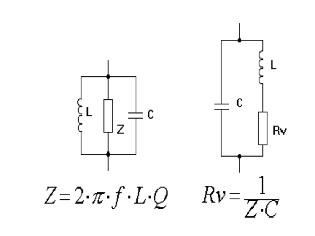

von Michael M. (Firma: Autotronic) (michael_metzer)
Gunter schrieb:
> Welchen Widerstand muss ich wählen?
An welcher Stelle sitzt denn dein Widerstand?
Der Widerstand Z sollte mindestes so hoch sein, dass deine gewünschte
Güte Q erreicht wird.
Der Widerstand Rv sollte dagegen so klein wie möglich sein, um die
Verluste zu reduzieren.

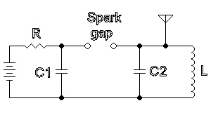

von Gunter (Gast)
Es handelt sich um einen Knallfunkensender, ich meine den Vorwiderstand
R  der den den Kondensator C1 begrenzt. Wie groß muss der Vorwiderstand
R sein?
Ich füge die Schaltung (von Wikipedia) in demnächst Anhang.

von Günter L. (Firma: Privat) (guenter_l)
>R sein?
So groß das die Spannungsquelle nicht überlastet wird.
Wenn der Funke überspringt ist das ja kurzzeitig
fast ein Kurzschluß.
