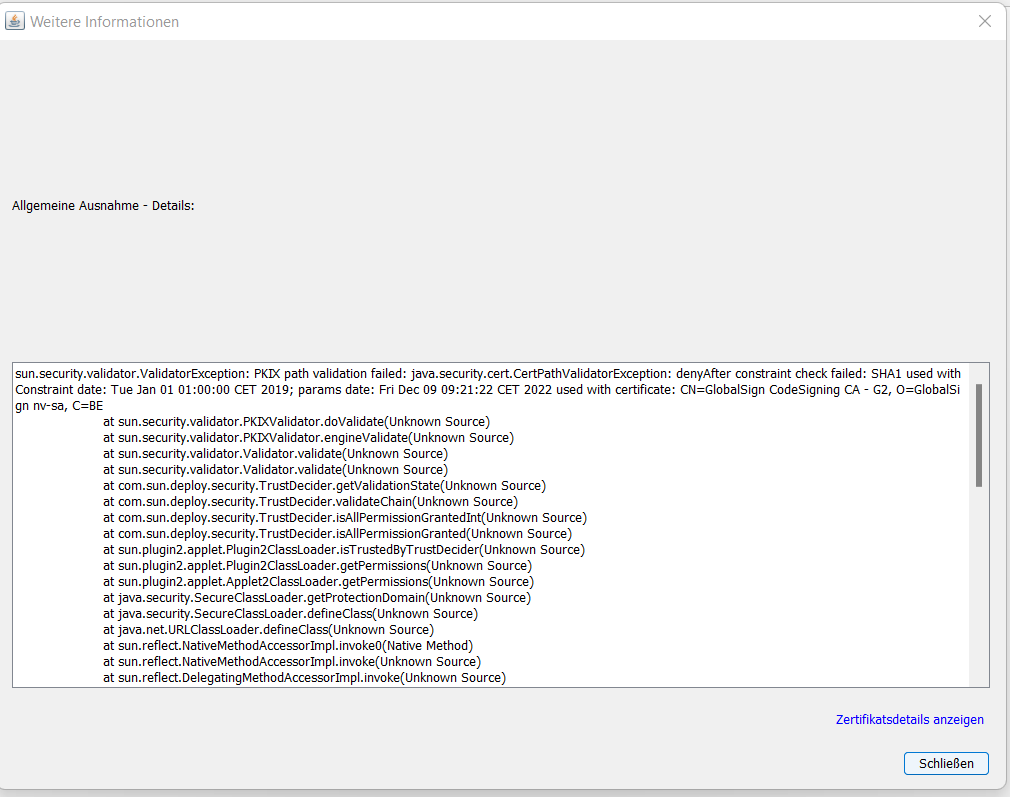

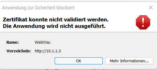

ich habe einen neuen Laptop mit Win11.
Ich betreue alte Industriesteuerungen, diese Steuerungen haben einen
Webserver an Bord. Die Visu die da drauf läuft wurde damals mit Java
Applets gemacht. Um die Heute noch zu verwenden habe ich eine alte
FireFox Portable version und eine 32 Bit Java Version installiert.
Grundsätzlich kann ich auf den meisten Steuerungen zugreifen.
Leider gibt es vereinzellte Steuerungen wo folgende Fehlermeldungen
auftreten.(Bilder im Anhang)
Weiß jemand wie ich diese Fehler beseitigen kann?
Mit meinem alten Laptop mit Win 10 funktioniert es noch.
Danke für die Hilfe
