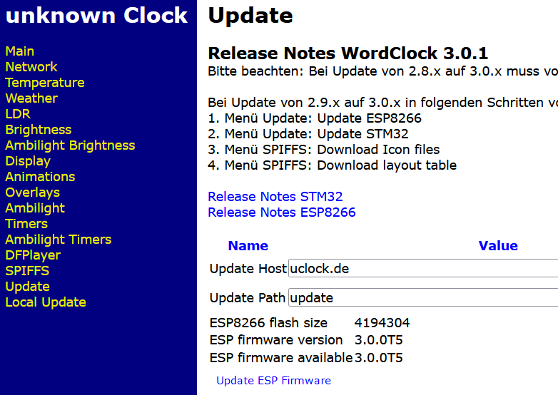

von Armin (raiser)
Habe beim ESP8266 ein Update auf 3.0.1 und musste anschließend
feststellen, dass ich die zugehörige 3.0.1 für den STM32 nirgends
herunterladen kann.
Hat jemand eine Idee was da passiert ist?
von Michael D. (kaiser-wilhelm)
Hallo ihr, mir geht es genau so. Jetzt leuchtet das ganze Display nur
noch Rot und ich bekomme nirgendwo die Datei fürs STM. Ach, ja, tables
und icons fehlen auch. Kann nicht jemand nen Link zu den aktuellen
Dateien veröffentlichen?
von WC-Bastler (Gast)
http://uclock.de/update/wc24h-stm32f103-ws2812-grb.hex
http://uclock.de/update/ESP-WordClock-4M.bin
Das sind die Firmwares die auf meiner Uhr gerade laufen. 3.0.1 für den
STM und 3.0.0.T5 für den ESP. So lädt sie auch der online updater. Das
hat bei mir funktioniert. Für andere STM-Varianten muss der Link
entsprechend angepasst werden
von Armin (raiser)
Hallo WC-Bastler, schön, dass es bei Dir geht.
Ich habe eine WC12 und die V3xx Firmware für den ESP8266 ist OK, aber
für den STM32 lädt der Updater nicht die passende V3xx Firmware.
Die Seite http://uclock.de hat leider kein Inhaltsverzeichnis aus dem
man entnehmen könnte hinter welchem Dateinamen sich welche Version
verbirgt. Zumindest ich konnte da nichts hilfreiches finden.
Ich bin sehr dankbar, dass sich jemand so viel Mühe macht die Software
zu entwickeln. Daher ist es umso mehr enttäuschend, dass es am simplen
Zugriff auf die richtige Datei scheitert.
Im Moment läuft die Uhr mit Version 2.9x und so lasse ich das erst
einmal.
