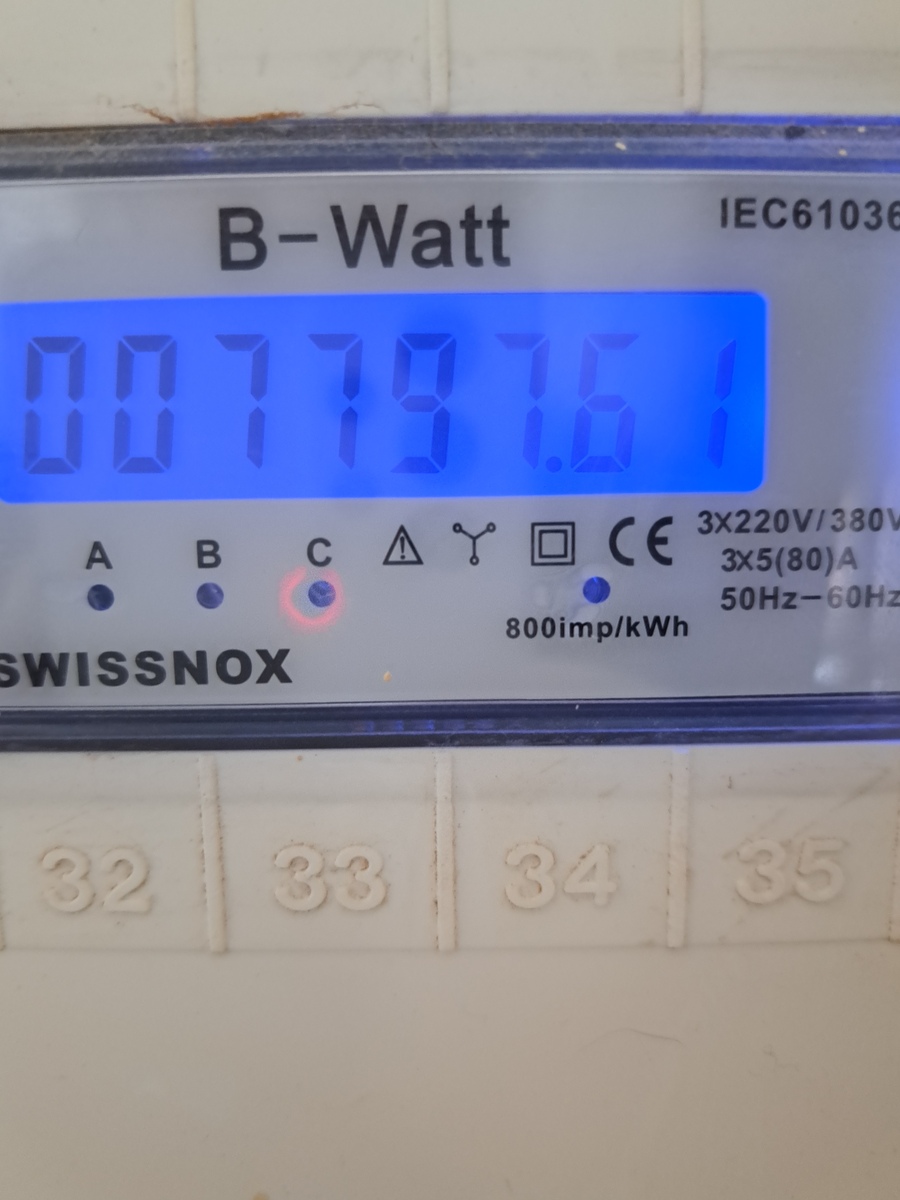

Guten Tag zusammen.
Ich hätte eine Frage; auf meinem Stromzähler
von Swissnox steht: 800imp/kwh.
Die Differenz beträgt aktuell 805 zur
letzten Ablesung. Könnte mir bitte jemand
erklären bzw. ausrechnen wieviel ich an Kwh
verbraucht habe? Ich bin absoluter Laie
und es wäre nett wenn sich jemand erbarmt
und mir das verständlich erklärt.
Vielen lieben Dank im vorraus.
Gast #7281618
Die 805 sind die Differenz von altem zu aktuellem Wert den du vom
Display abgelesen hast?
Dann hast du 805 kWh verbraucht.
Die Angabe mit den imp/kWh sind für den zusätzlichen Zählausgang an den
man eine externe Auswerteeinheit anschließen könnte. Wenn du nur auf das
Display schaust, sind die für dich uninteressant.
