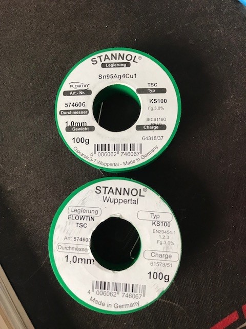

ziemlich sicher aufgrund einer Empfehlung in diesem Forum löte ich mit
dem genannten Lötzinn:
STANNOL FLOWTIN TSC
Typ: KS100
Legierung: Sn95Ag4Cu1 (steht zumindest drauf)
Flussmittelgehalt: 3%
halogenfrei, kolophoniumfrei
Stannol Artikelnummer: 5746xx
(z.B. 574606 für 1mm, 100g)
und bin damit höchst zufrieden. Ich löte normal nicht so viel, jetzt
steht etwas mehr an (normale THT, aber auch Kupferdraht auf PCB löten),
es funktioniert, ich kann es gut verarbeiten -> also wollte ich es
einfach nachkaufen.
Das scheint aber nicht so einfach zu sein. Bei meiner Recherche jetzt am
Wochenende bin ich auf folgendes gestoßen:
- Es gibt Anbieter, die das Produkt auf Basis der Stannol Artikelnummer
anbieten (noch), also müsste es das ja sein - allerdings zu ca. € 100,00
die 500g Rolle. Hmm.
anbieten, und in der Überschrift ist es Sn95Ag4Cu1, aber im Detailtext
steht bei Legierung: Sn95.5Ag3.8Cu0.7 - Teilweise aber auch "nicht mehr
lieferbar" dabei.
- Ich finde es nicht auf der Stannol Homepage. Der Suchbegriff "KS100"
ergibt dort auch überhaupt keinen Treffer.
Daher meine Fragen:
- Kann es sein, das Sn95Ag4Cu1 nur eine Art "Überbegriff" ist, und
Sn95.5Ag3.8Cu0.7 ist die "praktische Ausführung"? D.h. das hier faktisch
kein Unterschied erkennbar wäre?
- Stannol bietet (gleiche) Legierungen scheinbar mal mit dem Zusatz
"Flowtin" an, und mal ohne. Das betrifft wahrscheinlich dann das
Flußmittel?, Damits komplizierter wird, gibts das dann als Flowtin TSC
und Flowtin TS (ohne C, C=copper, hat aber die besagten 0.7% Cu
Anteil?), kann wer genaueres zu "Flowtin" sagen?
- Und hatte wer vielleicht schon genau das selbe Problem, das er mit
diesem Lötdraht gelötet hat, schon nachbeschaffen / umsteigen musste,
und hat einen "direkten Nachfolger" (Stannol?) gefunden, ohne die ganze
neue Evaluierungsarbeit?
Vielen Dank,
lg Martin
Das dürfte der Sache wohl am nächsten kommen:
STA HS10 TSC 0,5 (Reichelt)
Stannol HS10 Ecoloy 2510 TSC Sn95,5 Ag 3,8 Cu0,7, bleifrei.
Dieses Lot mit 3,8% Ag geht gerade noch als Eutektikum durch.
Dein Lot stammt offenbar noch aus der Probierzeit für verschiedene
Legierungen. Nimm das mit 3,8% Ag und gut isses. Alle anderen Leute
nehmen das auch.
