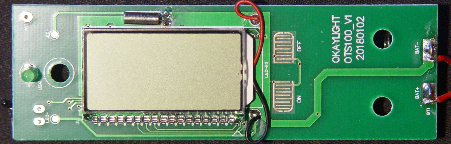

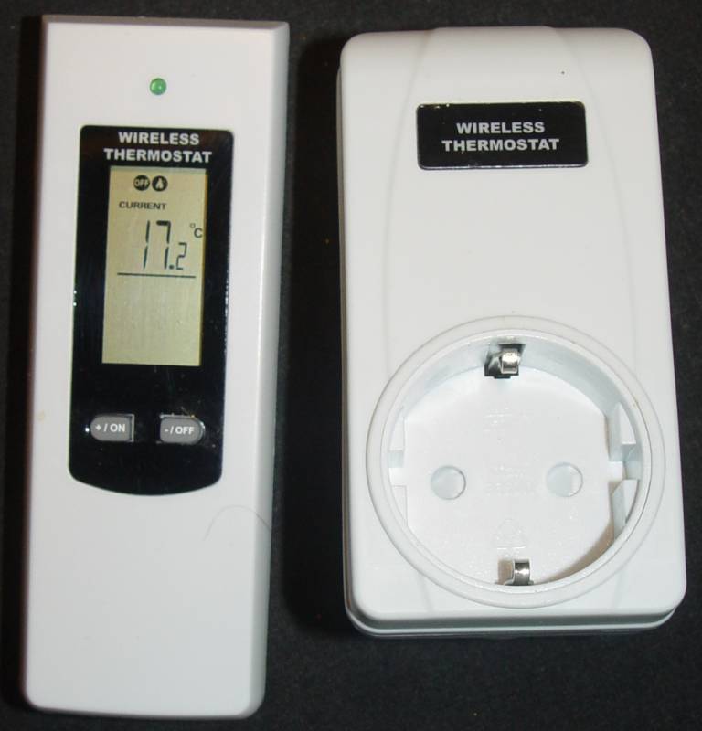

das abgebildete Produkt ist meist unter dem Namen OPS100 und OTS100
(auch OPS100N, OTS100N) verschiednener Marken (Okaylight, Nashone,
Floureon, Hycency, ...) ab ca. 15EUR zu bekommen.
Mit zwei AAA-Batterien läuft es etwa ein Jahr.

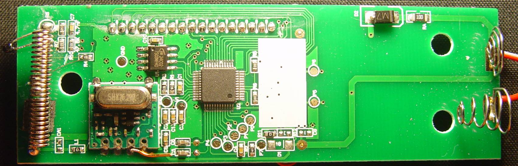

Hat jemand eine Idee welcher Prozessor hier verwendet wurde?
Ziel ist den Chip neu zu programmieren. Das Teil wäre als günstiger und
handlicher Temperatur-Sensor mit weiteren Möglichkeiten zu verwenden.
In der ausgelieferten Form wird nur ein Einschalt- bzw. Ausschalt-Befehl
an den Funk-Schalter gesendet, keine Info über Temperatur oder den
Zustand weiterer eingestellter Parameter.
Der Funk-Schalter kann auch für andere Zwecke eingesetzt werden.
Weitere Bilder (minimal unterschiedlich, Version V0, hier im Beitrag V1)
und Manual:
https://fccid.io/2AOIJOPS100/User-Manual/User-manual-3690933
Pinbelegung des Prozessors:
01..03  nc
04      LED (Activität)
05      LED (Display Hintergrung)
06      LED (Display Hintergrung)
07..10  nc
11..23  LCD01..LCD13
24..27  LCD17..LCD14
28      nc
29      I2C SCL (24C02, 2kbit/256Byte)
30      I2C SDA
31      \
        100nF
32      /
33, 34  100nF-GND
35      Vdd
36      GND
37-38   Uhrenquartz
39      -100nF-GND
22
40      P6  Button on
23
41      P5  Button off
24
25
42, 43  P4, P3
26
44, 45  P2, P1  (P2)-1k-NTC-(P0)-47k-(P1)
27
46      P0, NTC
28
47      TX (Sendemodul)
29
48      GND
