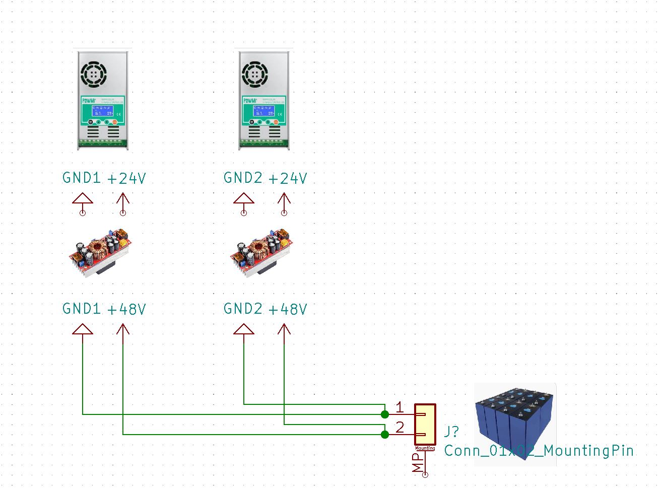

ich habe 2x MPPT Laderegler, die am Ausgang 24V Produzieren. Wie am
besten ein 48V Lifepo4 akku (BMS vorhanden) laden?
Da die Ströme der jeweiligen Laderegler unterschiedlich sein können
macht ein parallelbetrieb wenig Sinn, oder?
Ist Nutzung eines Stepup converters wie im Bild dargestellt
Sinnvoll/Besser? Da die Batterie einen sehr niedrigen Widerstand hat und
die stepup's für eine leicht höhere Spannung als Akku (z.B.: 51V)
eingestellt werden sollte parallelbetrieb der beiden Stepup's kein
problem darstellen, oder? Beim laden wird die Spannung immer den
Akkuspannung ensprechen und die beiden Stepup's arbeiten nach ihrer
eingestellen Strombegrenzung, oder? Wenn der Akku voll ist und BMS
greift und Ladevorgang stoppt, dann wird sowieso kein Strom mehr
fliessen, oder?
Der Aufbau ist also safe?

Der Laderegler bekommt kein Feedback vom Akku und es ist fraglich wie
der Stepupregler damit klar kommt wenn der zuwenig Strom ziehen kann.
Am besten holst du dir den passenden Laderegler.
