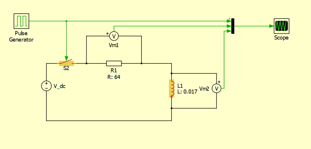

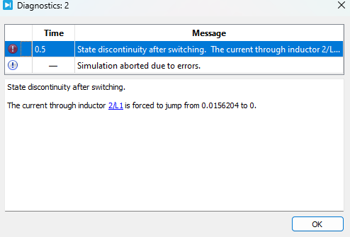

Hey Leute, ich möchte das Ein- und Ausgangssignal dieser Schaltung
simulieren, jedoch stürzt PLECS immer ab, wenn der Schaltung umgelegt
wird. Kann mir jemand helfen das Problem zu beseitigen.
