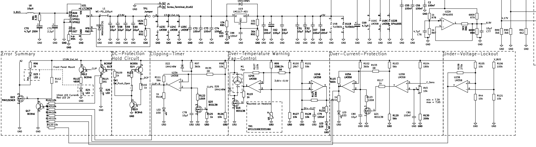

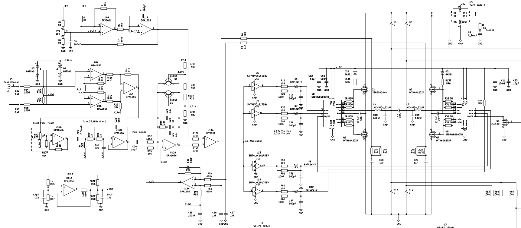

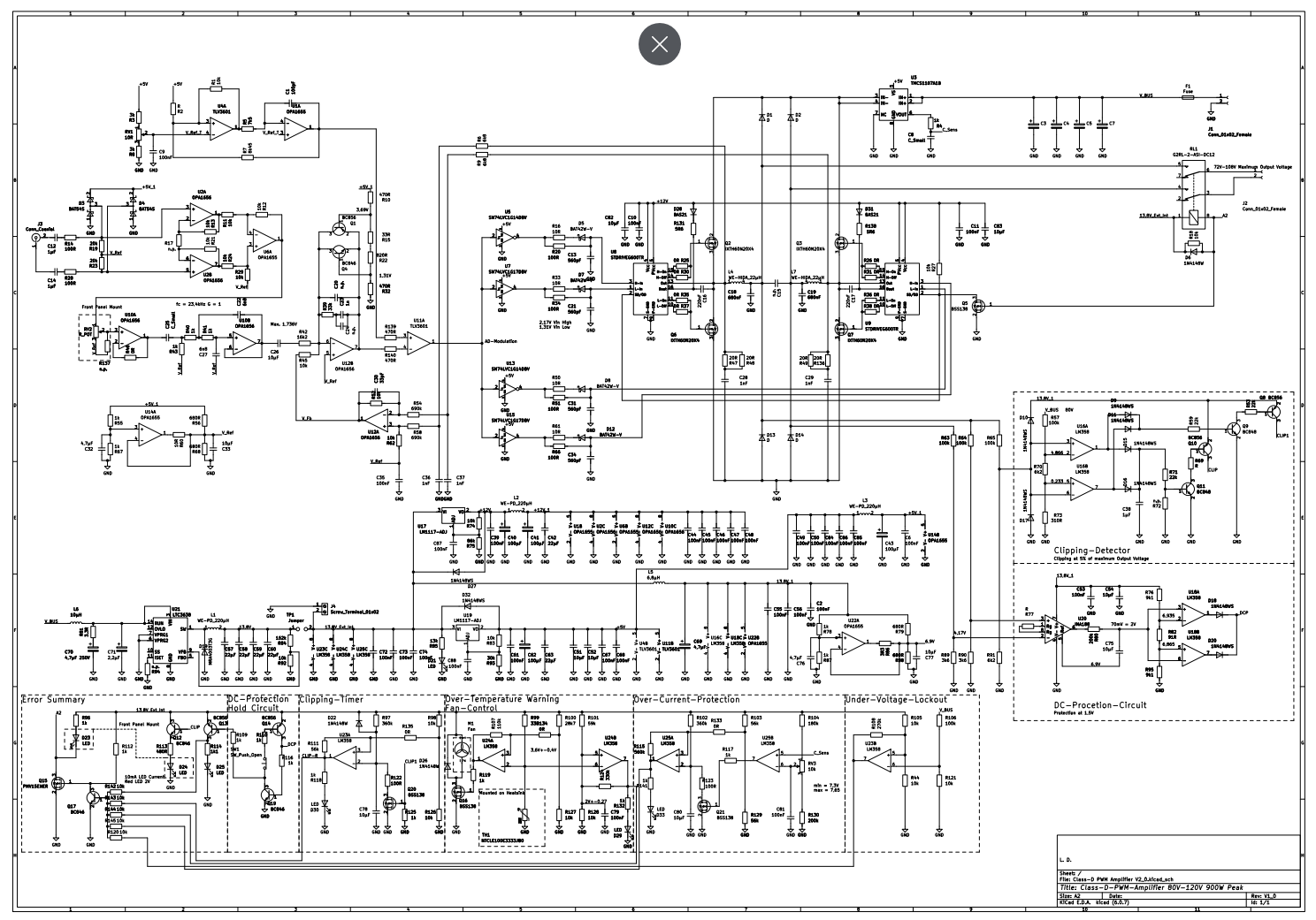

Hallo an alle,
ich habe in letzter Zeit einen Schaltplan für eine Endstufe gebastelt.
Es handelt sich um einen Class D Verstärker der von 80 bis 120V arbeiten
kann. Allerdings sind mir beim "entwerfen" schoneinmal fehler
unterlaufen. Ich würde mich freuen wenn ein paar von euch sich den
Schaltplan anschauen könnten und vielleicht ein paar Vorschläge haben
oder vielleicht sogar Fehler finden. Es handelt sich um eine
Feedbacktopologie die ich aus einem Rensas Papier entnommen habe (mit
geringerer Betriebsspannung (etwa 24V)). Dabei wird eine H-Brücke über 2
Mosfet Halbbrückentreiber gesteuert. Das Feedback erfolgt über einen
Tiefpass und einem Differenzverstärker welches auf dem Error Amp
zurückgekoppelt wird. (PI-Regler). Die Transistoren sollen den Tastgrad

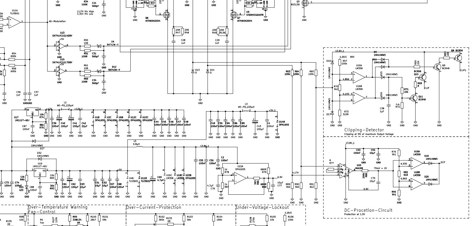

begrenzen damit der Bootstrap immer funktioniert. Die Schutzschaltungen
auf der rechten Seite sollen ein Clip vom Signal vermeiden welches dem
maximalen tastgrad (95 bzw. 5%) entspricht. Dafür wird ein Signal
abgetastet. Da sich die Schaltung auch über eine Gleichspannungsquelle
versogt werden soll, sind die Schutzschaltungen mit
Operations/Instrumentenverstärkern ausgelegt. Die hohe
Versorgungspannung soll über einen speziellen Buck-Converter erfolgen.
Simuliert wurde der Regelkreis im groben. Leider musste ich ein paar
Bauteile anpassen (weil nicht lieferbar). Falls Fragen sind oder
verständnisprobleme (oder mehr Eckdaten) würde ich mich freuen wenn ihr
diese einfach stellt damit ich sie beantworten kann. Mir geht es
hauptsächlich erstmal um das Schematische bzw. die Topologie. Die
Dimensionierung ist zweitrangig aber falls etwas aufällt gerne auch das.
Vielen Dank!
von Max M. (Gast)
Luca schrieb:
> Vorschläge
Wegwerfen, volldigital mit DSP bauen oder gleich einen der zahlreich
vorhandenen Class-D Verstärker ICs verwenden.
Du hast da derart viel analoges Georgel drinnen, das Du durch die
Schaltflanken extreme Störungen haben wirst.
Durch den diskreten Aufbau ist das Teil groß und sammelt wirklich alles
an Störungen ein.
Das läuft vermutlich nie vernünftig.
120V?
Welche Leistung hast Du vor?

von Alfred B. (alfred_b979)
Luca schrieb:
> Habe tatsächlich über den TPA3255 nachgedacht. Die
> Betriebsspannung war mir allerdings etwas niedrig.
"Bridged Bridge" - zwei Vollbrücken isoliert versorgt.
Zwei davon im Mono Modus, einer invertiert angesteuert* und
von zwei separaten Trafos oder -wicklungen versorgt, würden
jeder 450W zusammen in einen 4-Ohm Speaker leisten können.
*Du weißt sicher, wie man einen invertierenden Verstärker
macht. Zusammen mit dem identischen OPV-Typ geschaltet als
nichtinvertierender Puffer hat man dann zwei schön präzise
gegenläufige Signale.
Das Ganze bringt man noch in einem geschirmten Abschnitt
des Gesamtgehäuses unter, wenn es denn in dieses soll.
Bestimmt auch nicht ganz ohne, aber einfacher machbar als
das bish. Vorhaben.

Angemerkt sei, das die Typbezeichnungen bei den Chips nicht zu lesen
sind.
Irgendwie scheint die Ansteuerung der Gatedriver nicht ganz plausibel.
https://e2e.ti.com/blogs_/b/behind_the_wheel/posts/48v-systems-driving-power-mosfets-efficiently-and-robustly
Für diese Leistungen fehlt eine wichtige Komponente und zwar der
Softstart. Dir fliegt sonst der Leistungsstufenteil um die Ohren. Die
Mosfets müssen beim Einschalten erst mal eine kurze Zeit alle
zuverlässig gesperrt sein. Die Sperre muss auch zuschlagen, wenn der
Verstärker im Frequenzbereich von über 16kHz anfängt zu schwingen.
Layout wurde schon genannt.

Oder anders gesagt: Ich sehe keinerlei Schutzmassnahmen wie
Spitzenstrombegrenzung, Kurzschlußschutz, Übertemperaturschutz,
Einschaltplopp-Unterdrückung usw - alles features, die so ein TPA3255
schon mitbringt - und die meiner Erfahrung nach in der Praxis auch
ausgezeichnet funktionieren.
