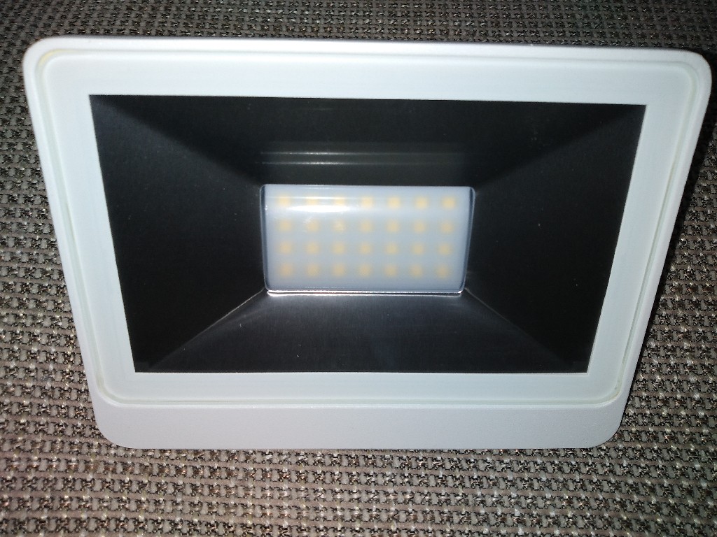

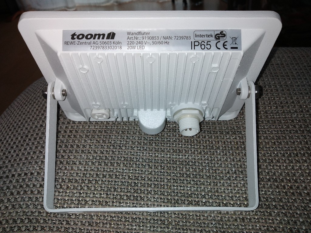

Hallo miteinander,
kennt jemand eine Bezugsquelle für die Kupplung zum abgebildeten
Wandfluter?
(Bei Toom wollen sie mir zum Kabel gleich noch einen Wandfluter
verkaufen...)

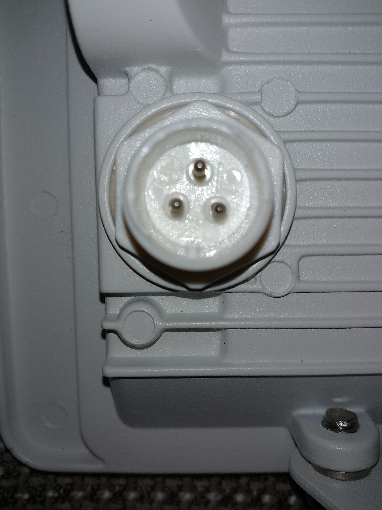

Der Wandfluter hat einen Einbaustecker, 3-polig mit voreilendem
PE-Stift, Stifte gleichmäßig um 120° verteilt.
Stiftdurchmesser = 1,6 mm
Abstand zwischen 2 Stiften = 4,9 mm
Rundes Loch mit Steg* am Umfang = 12,7 mm
(* gegenüber dem PE-Stift)
Gewinde Außendurchmesser = 15,9 mm
Steigung 1,5 mm
Kann natürlich auch was zölliges sein...
Da der Fluter IP65 und am Gewinde des Einbausteckers schon ein Dichtring
vorbereitet ist, wäre eine Kupplung mit IP sehr nützlich...
