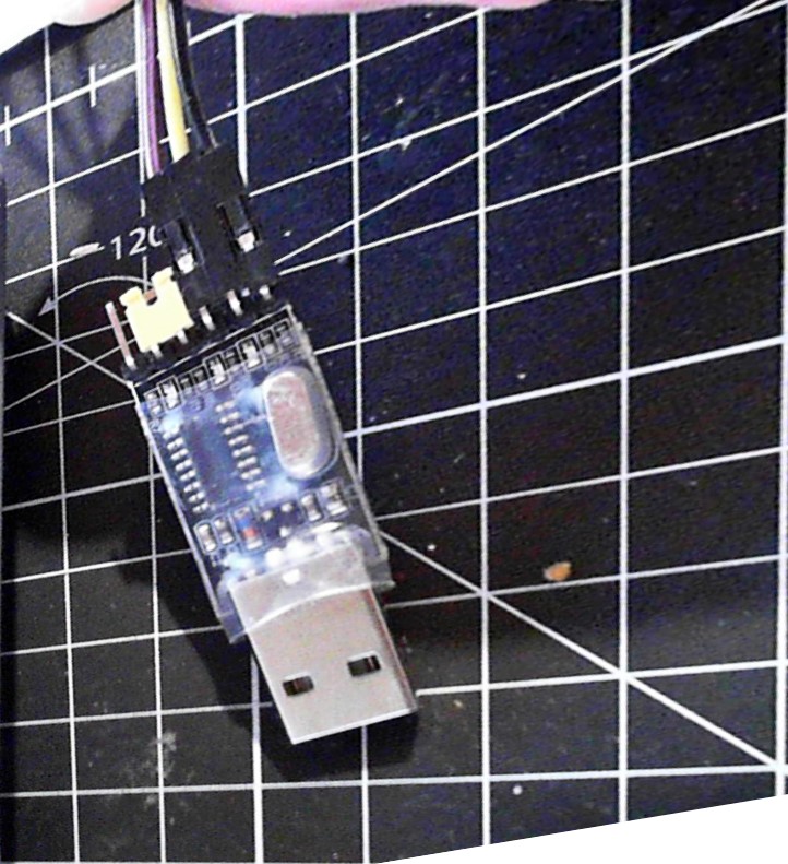

Dann versuchte ich es mit einem anderen USB Adapter, welches ich zum
Programmieren des ESP8266-01 benutze. Hiermit funktionierte alles, sogar
ohne separates Netzteil.
Beim anschliesenden flashen des Nextion Displays benötigte ich
allerdings ein stabileres Netzteil.

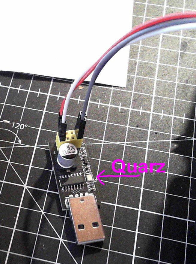

Unterschied der beiden Programmer vermute ich ist, dass der eine einen
Quarz hat der andere nicht, sonst sind sie beide eigentlich gleich,
oder?
von Frank K. (fchk)
Da ist schon ein Quarz drauf, aber eben in einer recht kleinen Bauform.
Siehe Bild.
fchk
von Otto E. (otto_kraut)
Danke für den Hinweis, vielleicht sind es dann die Verbindungen, der
Treiber scheint ein und derselbe zu sein.

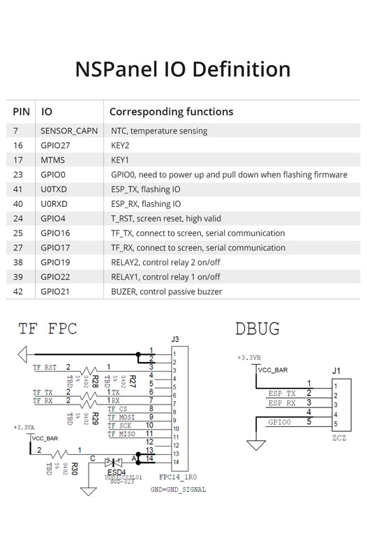

Vermutlich ist bei dem defekten NSPanel das Nextion Display selbst noch
ganz und lässt sich anderweitig verwenden.
Die Schnittstelle ist dokumentiert:
https://github.com/arendst/Tasmota/discussions/13347
https://user-images.githubusercontent.com/6320001/137277665-ee21a5a1-79fb-45bc-9f68-748d5b056fb4.png
Solche Informationen machen das Sonoff panel für mich wertvoll.
