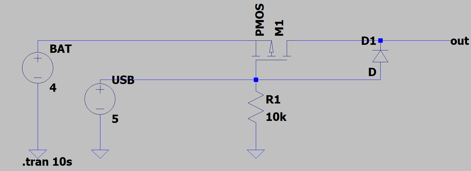

Hallo zusammen, ich habe eine Verständnisfrage. Ich dem Schaltplan von Dragino – TrackerD (https://github.com/dragino/TrackerD/releases - Source code (zip) – Ordner hardware) wird auf Seite 2 ein P-channel MOSET (si2347ds) verwendet, um meines Erachtens auszuwählen, ob das Gerät mit dem Strom der angeschlossenen Li-Ionen (Sekundär-)Batterie (Spannung ca. 4 V, jedenfalls < 5 V) oder vom USB-Port (5 V) betrieben wird. Ich habe die Stelle des Schaltplans in LT-Spice nachgezeichnet, hier als Screenshot angefügt. Nun zur Frage, ob ich die Funktion richtig verstehe: 1) Wenn KEIN USB-Kabel angeschlossen ist, so wird der P-channel MOSFET durch den pull-down Widerstand leitend geschaltet, da die Gate-Source-Spannung (V_gs) kleiner ist als die Drain-Source-Spannung (V_ds). Somit fließt Strom durch den MOSET zum „out“. 2) Wenn ein USB-Kabel angeschlossen wird, so liegen am Gate + 5 V an, also beträgt die Spannung V_gs ca. 1 V (da Batterie und USB-Port beide auf GND referenziert werden). Nun ist der MOSFET nicht-leitend, folglich fließt der Strom über die Diode zum out. Noch eine Frage. Wenn ich statt einer 4 V Batterie eine 12 V (Sekundär-)Batterie verwende, so liege ich mit V_gs immer unter V_ds. Wie würde ungefähr eine Schaltung aussehen, um zwischen 5 V und 12 V Versorgung wechseln zu können? (Bei 'out' würde ein DC-DC Wandler kommen, um auf die benötigten 3,3 V zu gelangen, bspw. würde sich da der ST732M33R anbieten.)

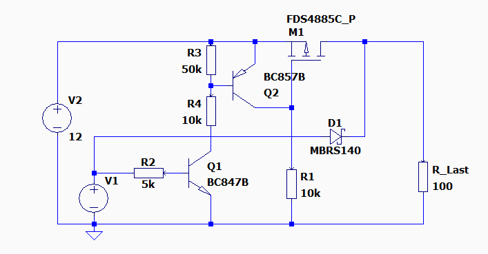

Felix M. schrieb: > 1) Wenn ... > 2) Wenn ... Beides richtig. Felix M. schrieb: > Noch eine Frage. Wenn ich statt einer 4 V Batterie eine 12 V > (Sekundär-)Batterie verwende, so liege ich mit V_gs immer unter V_ds. > Wie würde ungefähr eine Schaltung aussehen, um zwischen 5 V und 12 V > Versorgung wechseln zu können? Direkt mit der Schaltung geht das nicht, wie du richtig erkannt hast. Ich schätze mal, du wirst noch zwei Transistoren benötigen, siehe Bild. Dir ist aber schon klar, dass dann zwischen knapp 5V (USB) und 12V umgeschaltet wird. Was würdest du damit versorgen wollen?

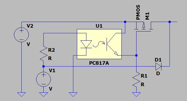

HildeK schrieb: > zwei Transistoren Oder einen Optokoppler.

HildeK schrieb: > Dir ist aber schon klar, dass dann zwischen knapp 5V (USB) > und 12V umgeschaltet wird. Was würdest du damit versorgen > wollen? Das hatte er doch schon erwähnt: Felix M. schrieb: > Bei 'out' würde ein DC-DC Wandler kommen, um auf die > benötigten 3,3 V zu gelangen Ein echter DC-DC Wandler (also Schaltregler) wäre hier sicher recht brauchbar. Felix M. schrieb: > bspw. würde sich da der ST732M33R anbieten Ein LDO eher weniger, denn bei 12V Versorgung müßte der 8,7V (mal Deinem benötigten Strom) in Wärme umwandeln, die Du dann irgendwie wegkühlen mußt; außerdem würde dabei der deutlich überwiegende Teil Deiner Batterie-Leistung als Wärme verlorengehen. Steve van de Grens schrieb: > könnte die Verwendung von zwei Shottky Dioden wesentlich > einfach sein. Aber nicht, wenn der 5V Eingang Priorität haben soll.

H. H. schrieb: > HildeK schrieb: >> zwei Transistoren > > Oder einen Optokoppler. So gemeint.
#7299911
H. H. schrieb: > So gemeint. Ja, schon verstanden; das ist die einfachere Variante.

1) Ohne USB-Kabel liegen im stationären Zustand an der Gate Source Strecke -4Volt an. Damit sollte der Mosfet leitend werden, da die Gate Source Spannung größer als die Threshold Voltage (Schwellspannung). U_DS ist >0 und die Diode ist in Sperrichtung. 2) Ja, beachte nur das U_SD < 0 mit U_D ~0.6V (Diodenspannung) ist U_SD = U_SG + U_GD ~ -1V + 0.6V ~ -0.4V Da wird glaube ich die parasitäre Body Diode schon etwas leitend und dann geht etwas Strom in deine Batterie. Was mir auch auffällt ist, dass der Strom um C_GS umzuladen vom USB nicht begrenzt ist. Lieber noch nen R an den USB?

HildeK schrieb: > H. H. schrieb: >> So gemeint. > > Ja, schon verstanden; das ist die einfachere Variante. Nö, kommerziell zu teuer, aber für Einzelstückbasteleien tauglich. So ein Koppler steckt ja in viel Jubelelektronik.

Elegante Lösung mit dem Optokoppler :)
#7300079
Da Baby schrieb: > Elegante Lösung mit dem Optokoppler :) Ist alles nicht besonders elegant, die Batterie wird ja trotz Netzteil noch entladen, eben über den Gatewiderstand.
