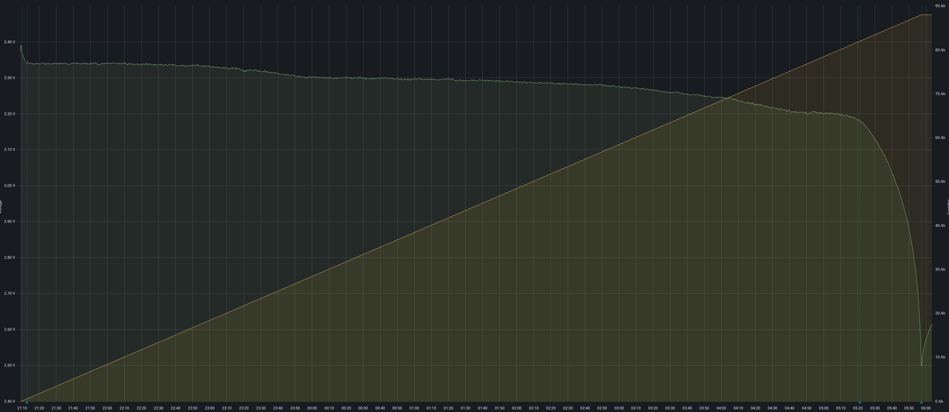

Nach Versuchen mit 18650 Lithum Batterien habe ich erste Ergebnisse mit
Lifepo4 Batterien (siehe Anhang)
Ich habe an 3 Stellen eine Anootation erstellt.
1: 3,34V - 0.5Ah
2: 3,18V - 82.0Ah
3: 2,50V - 88.0Ah
Vor 1 und zwischen 2-3 fällt Spannung sehr schnell ab.
Zwischen 2-3 sind es 6Ah, also etwa 7%
Nun möchte ich "optimale" min/max Werte für BMS-Einstellung bestimmen.
Im Netz wird oft von 10% gesprochen und bei Lifepo4 habe ich auf einer
Webseite folgende Infos gefunden:
Min/Max Voltage: 2,5V - 3,65V
Empfohlen ist 10% abziehen: 2,75V-3,285V
Nun liegt 3,285V bei etwa Hälfte der Kapazität beim entladen und beim
2,75V fällt die Spannung bereits massiv (bis 2,5V sind es nur 0,5Ah). Es
ist wie auf der Seite angegeben keine optimale Werte.
Macht bei der Batterie die Spannungsbereich 3,18-3,34 eher Sinn?
Unsinn.
In einer Batterie, also Reihenschaltung von Zellen, werden nicht alle
gleichzeitig leer bzw. voll. Eine (die mit der geringsten Kapazität)
wird zuerst leer und bricht in der Spannung ein bzw. voll und geht mit
der Spannung hoch.
Du kannst also keine Summenspannung z.B. bei 16 Zellen von 16 x 3.5 =
56V oder 16 x 3.1 = 49.6V vorgeben und dann erwarten, dass sich die
Spannung gleichmässig über die Zellen verteilt.
Es wird eher so was passieren: Zellen 1 bis 8 3.3V, Zelle 9 3.4V, Zelle
10 3.6V, Zelle 11 bis 15 3.33V, Zelle 16 3.5V, Summe 53.55V,
Durchschnitt 3.3456V, trotzdem voll.
Zudem: wenn (klugerweise) die Zellen in deiner Batterie durch einen
Balancer angeglichen werden, die meisten LiFePo4 BMS arbeiten in dem
Zellen mit mehr als 3.5V mit geringem Strom (z.B. 50mA) entladen werden.
Man braucht also nicht höher zu laden als 16 x 3.5V = 56V weil das
sowieso entladen werden würde, aber wenn man nie bis dort hin auflädt,
wird nie gebalanct.
Hält man ein Akkupack zwischen n x 3.1 bis n x 3.5V, wird es nie ganz
voll und nie ganz leer, kann teilweise VOR Erreichen der Gesamtspannung
schon durch das BMS unterbrochen werden weil eine Zelle doch unter 2.5
bzw. über 3.65V geht, aber man kommt dem 90% recht nahe.
Und dann noch das Problem, dass auf 3.3V geladene Zellen auf dem
Wechselrichter mit 3.2V, im BMS mit 3.4V gemeldet und beim nachmessen
als 3.33V angezeigt werden, denn so genau arbeitet der Billigkram nicht
Bei Spannungsmessungen an Akkus muss ua. wegen dem Innenwiderstand immer
auch der Lade- bzw Entladestrom berücksichtigt werden. Also entweder
mehrere Sekunden stromlos machen und dann messen, oder den
Spannungsabfall durch Strom nach Erfahrungswerten rausrechnen.
Bei LiFePO4 ja. Ladespannung im Bereich 3,5 Volt max. Bei Entladung kann
man sich zwischen 3,2 Volt und 3 Volt streiten. Abschaltung bei
spätestens 3 Volt unter Last ist gut für die Lebensdauer.
