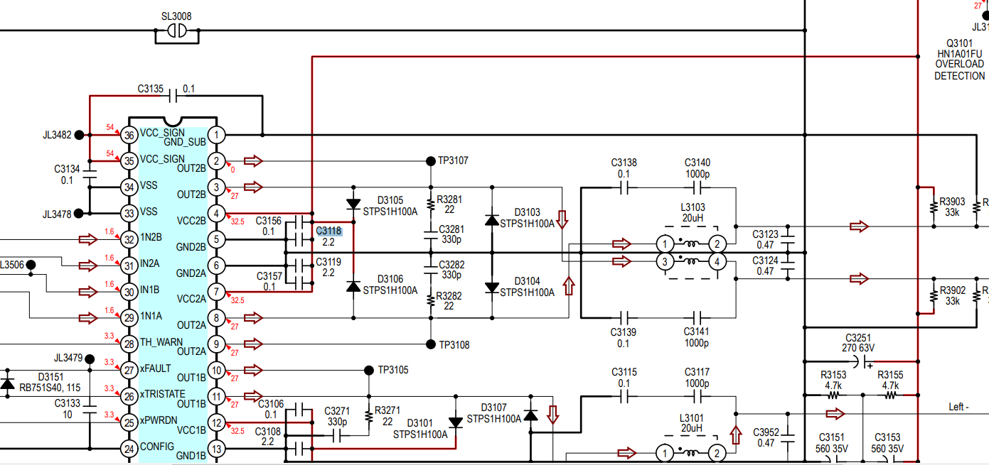

Welchen Kapazitätswert hat dieser SMD Kerko?
OP #7301132

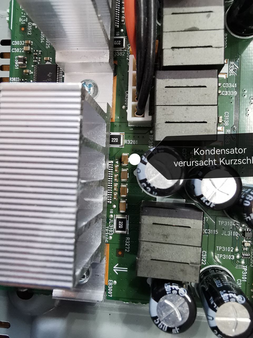

Habe von einem Arbeitskollegen einen Receiver eines Sony 5.1 System
bekommen, der beim Einschalten in den Protection Mode ging, habe 2
defekten SMD Kerkos (Brandblase) entdeckt, ausgelötet und jetzt läuft
das Teil wieder, nun geht es um den Ersatz des Kerkos.
Diese sitzen direkt am Verstärker IC PIN 5 C3156 und C3118.
Das müssten doch 100nF und 2,2µF sein oder?
OP #7301960
Ja Class D, ich denke, dass das ein MLCC Typ ist die gerne mal intern brechen. Das Foto hab ich vom Handy per Telegram an den Rechner übertragen und das komprimiert dann recht stark, man sollte den Hotspot aber erkennen können.
Denke nicht das es an der Spannung lag da es ein 100V Typ ist.
