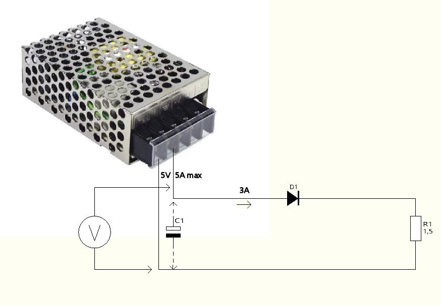

von Manfred H. (manfred_h736)
ich habe mir bei Reichelt ein Schaltnetzteil
von Meanwell 5V/5A gekauft. Beim Test habe ich
den Ausgang an eine Schottkydiode MBR 4050 und einem
Lastwiderstand 1,5 Ohm 50 Watt auf einem Kühlkörper
montiert in Reihe angeschlossen. Dabei habe ich
festgestellt dass nicht nur der zu erwartende
Spannungsabfall von ca. 0,4V der Diode auftritt.
Das Netzteil selbst liefert statt 5V nur noch 4,5V.
Das heisst am Widerstand liegen nur 4V an.
Ohne diese Diode funktioniert das NT einwandfrei.
Wenn ich die Diode und den Lastwiderstand an ein
Linearnetzteil anschliesse liefert dieses immer
noch 5V. Am Widerstand liegen dann 4,5V.
Wo liegt da mein Denkfehler?

von Edi M. (edi-mv)
Ist ja kein stellbares Netzteil- ich würde versuchsweise noch einen Elko
direkt parallel an den Ausgang legen;  Manche Netzteile kommen in der
Ausgangs- Regelung ins Schwingen.´, oder "durchgereichte" Schaltimpulse
werden von der Diode "gleichgerichtet" und da bewirkt dann diesen
Effekt.
Erst größeren Elko, dann verkleinern.

von Blauer (Gast)
Da würd ich auch drauf tippen.
Mal mit dem Oszi. den Sp.-Verlauf anguggen.

von Petra (Gast)
Oder der Spannungsabfall am Kabel und Stecker. Am besten mit einem Oszi
die Spannung ansehen.

von oszi40 (Gast)
Typenschild? Foto? LED-Netzteil? Einer LED wäre es egal wie sauber die
Spannung ist, einer anspruchsvollen Schaltung nicht.

Edi M. schrieb:
> Der TE will ja offensichtlich eine ohmsche Last, 1,5 Ohm, hinter einer
> Diode betreiben,
Na und, das ist für ein derartiges Netzteil eine vollkommen problemlose
Anforderung, die keinen zusätzlichen Elko benötigt. 500 mV
Spannungseinbruch sind gerade mal 150 mOhm Leitungsverluste, die bringt
ein tölpeliger Aufbau zügig zusammen.
Einfach abwarten, ob sich das Frischlings-Kiddie nochmal meldet und
seinen Aufbau zeigt:
Angemeldet seit 31.12.2022 13:56

von Edi M. (edi-mv)
Ich habe das mal skizziert.
Messung der Ausgangsspannung an den Klemmen, SIe wollen ja das Netzteil
beurteilen.
1. Widerstand/ Dioden- Reihenschaltung ran.
Bei nur 3 A sollen an den Klemmen immer noch 5V anstehen.
Was ist jetzt zu messen ?
2. Diode überbrücken.
Wenn mit Diode die Spannung an den Netzteil- Klemmen zusammenbricht, ist
was undufte.
Maßnahmen dann:
3. Elko an die Klemmen, ich denke, 1000 µF, 10 V oder höher. Polung
beachten, ich weiß nicht, ob meine Skizze bzgl. Klemmenanschlüsse
korrekt ist.
Ändert sich das Verhalten ?
4. Wenn es besser wird, kleineren oder größeren Elko versuchen.
5. Wenn das mit dem Eko funktioniert, entscheiden, ob es für Ihre Zwecke
brauchbar ist.
Wie geschrieben, ich habe Netzteile (analoge Labornetzteile !), die
einen Elko an den Ausgangsklermmen haben. Der ist von Hause aus drin,
und nötig, gegen Schwingen.
