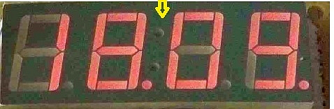

ich steuere folgende Siebensegmentanzeige an:
https://de.rs-online.com/web/p/led-displays/8770915
und frage mich dabei gerade, wie man hier den DP1 und DP2 zum leuchten
bringen kann? Die beiden Punkte sind im Datenblatt ersichtlich, ich
finde aber keine Möglichkeit, diese anzusteuern (zum Leuchten zu
bringen). Die Siebensegmentanzeige hat auch nur 16 Pins (14 werden ja
schon für die 2x7 Segmente benötigt, und 2 für die jeweils gemeinsame
Kathode). Da bleibt kein Pin mehr für die beiden Punkte DP1 und DP2?
Sind die überhaupt irgendwie ansteuerbar? Direkt am Segemtn sehen diese
so aus, als wären auch LEDs dahinter, wie bei den länglichen Segmenten.
Hat hier jemand eine Idee, bzw Erfahrungen?
Danke!
von Falk B. (falk)
Nein.
von Michael B. (laberkopp)
> bringen kann
Gar nicht. Attrappen. Du hättest das teurere Modell kaufen müssen, in
dem die LED verbaut wurden.

von Karl B. (gustav)
"...Nicht mehr im Sortiment.."
Hatte auch so ähnliche.
Da bist Du nicht alleine.
Der Doppelpunkt zur Sekundenanzeige ging nicht.
Also Augen auf beim Siebensegmentkauf.
ciao
