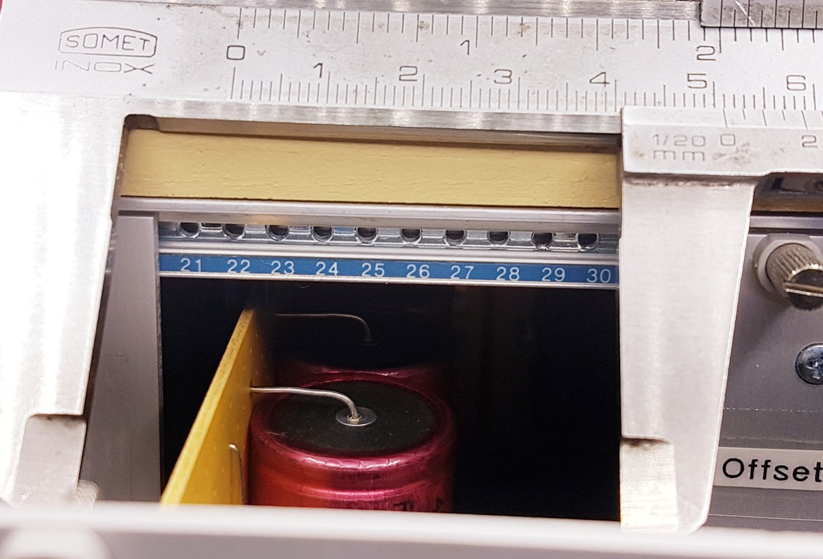

ich habe einen 19Zoll Bauteileträger. Dieser hat vorne eine
Gewindeschine ähnlich vermutlich dieser
https://www.reichelt.de/at/de/gewindestreifen-bgt-384-2-p50392.html?&nbc=1&trstct=lsbght_sldr::50387
Die Gewinde sind M2.5 aber in welchem Abstand?

von Michael M. (Firma: Autotronic) (michael_metzer)
Ich habe gerade mal mit dem Messschieber den Abstand zwischen 11
Gewindebohrungen gemessen, es sind 50,8mm. Somit beträgt der Abstand
zwischen zwei Gewindebohrungen (M2,5) tatsächlich 5,08mm.

von Wolfgang (Gast)
Eine Teileinheit (TE) ist 1/5 Zoll breit. Das entspricht auch dem
Abstand der Schraubpositionen.
