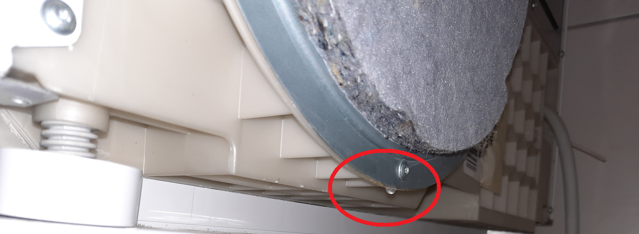

von Richard Arlt (Gast)
meine Eltern haben einen ca. 10 Jahre alten Siemens Wäschetrockner. Er
ist seit einigen Wochen hinten undicht (siehe Bild). Das Kondenswasser
wird direkt ins Abwasser eingeleitet (Siphon), also der
Kondenswasserbehälter unbenutzt.
Das Flusensieb war soweit OK.
Der Kondensator war recht verschmutzt, habe ich nun gereinigt.
Was könnte die Ursache sein? Ist an dieser Stelle im Normalfall
überhaupt Wasser in der Trommel? Falls ja, könnte die Dichtung defekt
sein. Falls nicht, warum ist dort nun Wasser? Verstopfter Ablaufschlauch
wäre dann denkbar.

von Sebastian S. (amateur)
Da Wasser - im wahrsten Sinne des Wortes - läuft, ist es denn sicher,
dass es genau an der abgebildeten Stelle auch austritt?
Fräulein Schwerkraft und der Herr Kapillar haben da ganz eigene
Vorstellungen.

von Hubert M. (hm-electric)
Den Deckel wo es raustropft, abschrauben, reinigen, Dichtung
kontrollieren....(Und vorher der Netzstecker ziehen!!)

von Dichter (Gast)
War bei uns genauso. Hat nix mit Wartung zu tun. Ist einfach nur
Werkspfusch. Die Dichtung des Deckels der Luftführung sitzt nicht
richtig. Den Deckel demontieren, die Dichtflächen mit Silikon
einschmieren und Deckel wieder montieren. Viel Glück

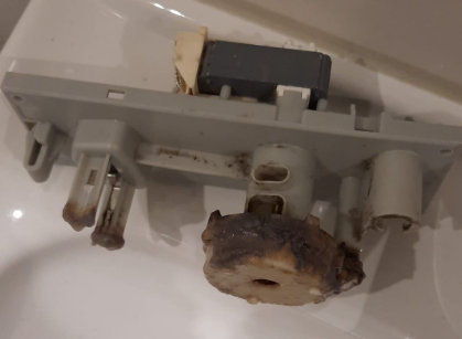

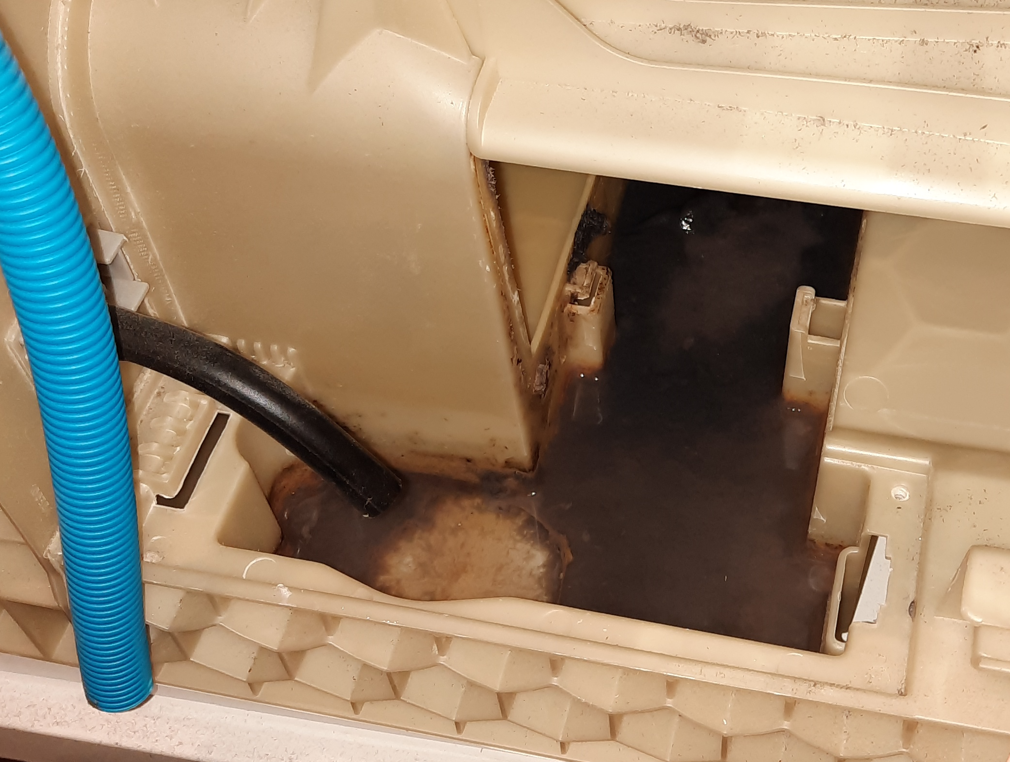

Flusensumpf war übel mit Schlamm zu, habe ich nun gereinigt.
Metalldeckel hinten habe ich auch abgeschraubt und Wasser/Schmutz
entfernt. Dichtung sah noch ganz gut aus. Mal sehen, ob er die nächsten
Tage wieder problemlos funktioniert.
von H. H. (Gast)
Du meinst den Kondensatsammler.
von Windows 12 (Gast)
Bestimmt
Nur davon wird der Wärmetauscher nicht sauber.
Das war mir schon klar das es soo versaut aussehen mußte. Das ist auch
kein Problem der letzten drei Monate!
