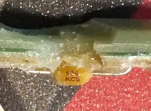

Welchen Wert hat dieser Kondensator?
Ist zum abblocken gedacht (KFZ-Bereich) und offensichtlich von Siemens.

100nF Kerko.
Weshalb das?
von Olli Z. (z80freak)
H. H. schrieb:
> 100nF Kerko.
Wegen dem "04" ?
> Weshalb das?
Weil man doch ganz deutlich am ersten Bild links oben das Siemens-Logo
erkennt, oder nicht?
Und ist "KCS" die Materialbezeichnung?

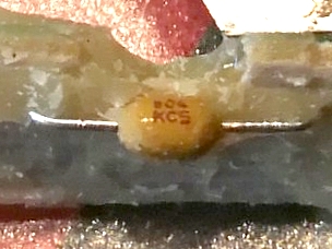

von H. H. (Gast)
Olli Z. schrieb:
> H. H. schrieb:
>> 100nF Kerko.
> Wegen dem "04" ?
104
>> Weshalb das?
Ich seh da kein S+H Logo.
Möglich.
von H. H. (Gast)
Ich würde bei dem ehr an Kyocera/AVX denken.
Ok, ich habe das für das typische Siemens "S" gehalten...
von H. H. (Gast)
Siemens hat wohl nie solche axialen Kerkos gefertigt.
Das angefügte Datenblatt dürfte passend sein.
von Wolfgang (Gast)
Olli Z. schrieb:
> Wegen dem "04" ?
Nein, wegen "104", d.h. 10 * 10^4 pF
Wolfgang schrieb:
> Olli Z. schrieb:
>> Wegen dem "04" ?
Ja, das wäre mir schon klar :-) Ich war nur der Meinung das dies vorn
keine "1" sondern ein Siemens-S gewesen wäre.
von H. H. (Gast)
Olli Z. schrieb:
> Wolfgang schrieb:
>> Olli Z. schrieb:
>>> Wegen dem "04" ?
Ist halt Tampondruck auf kleinem Radius.
