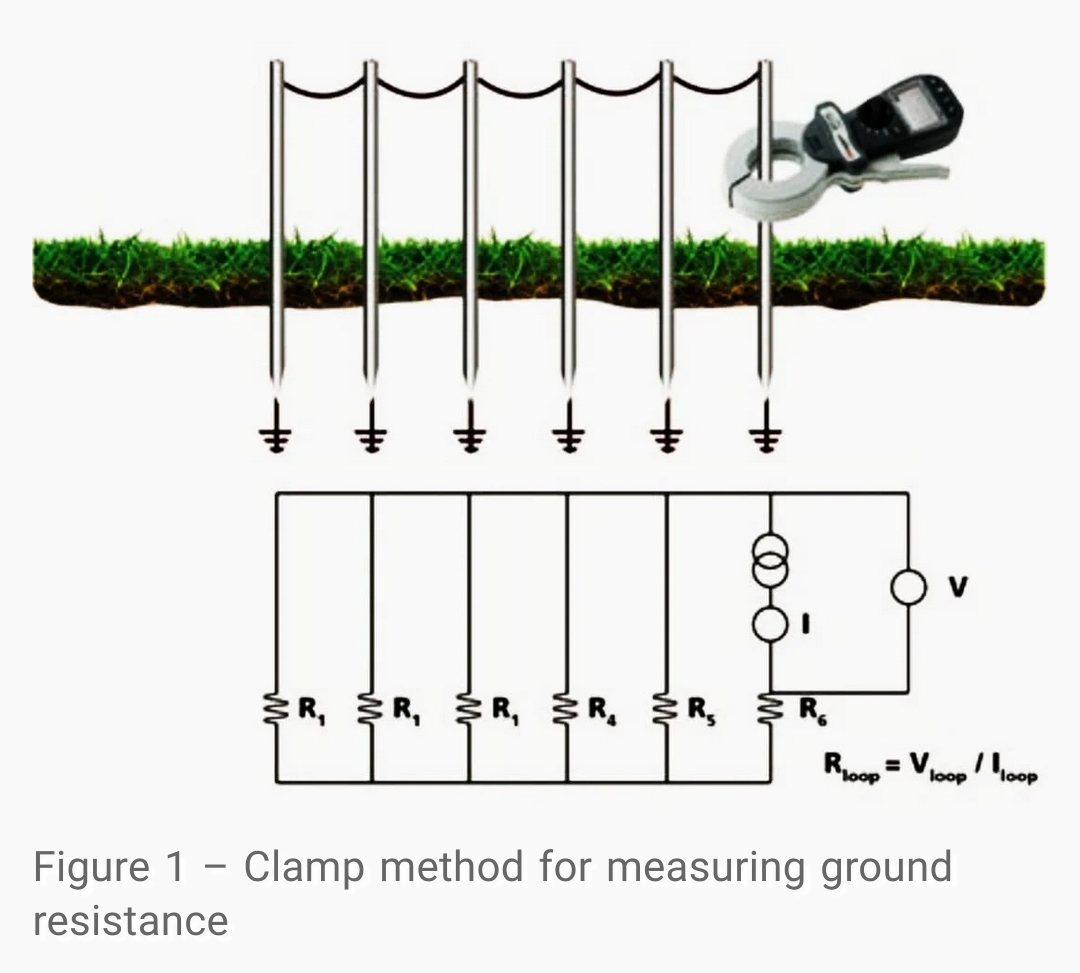

ich hab neulich zum ersten mal von Ground Clamp Messgeräten gehört. Die
Methode soll ja gerade in Städten, wo man keine Hilfserder verwenden
könnte, ideal sein.
Irgendwie versteh ich aber das Prinzip nicht. Es wird durch eine Spule
in der Zange eine Spannung induziert und mit der zweiten der Stromfluss
gemessen. Ein Strom kann aber nur fließen wenn der Stromkreis
geschlossen ist...
 Im folgenden Video misst der Techniker an mehreren Stäben, die in der
Erde stecken. Das obere Ende der Stäbe ist aber nirgends angeschlossen.
Wie kann hier was gemessen werden?
https://www.youtube.com/watch?v=G2OtgeDkTLs&t=50s
von Mario M. (thelonging)
Das ist natürlich Humbug. Die Messmethode geht sogar davon aus, dass
mehrere Rückverbindungen vorhanden sind.
https://electrical-engineering-portal.com/measure-ground-resistance-clamp-meter

von Thomas R. (thomasr)
Erdermeßgeräte nach dem Induktionsprinzip „Zangenmeßgerät“ funktionieren
ausschließlich in TN/TT Anlagen. Das Funktionsprinzip erfordert
mindestens einen vorhandenen Haupterder, üblicherweise den Erder der
Niederspannungs Trafostation und sämtliche parallel dazu geschalteten
Erder der Nachbarschaft.
Ohne Trafostation/Haupterder funktioniert das nicht.
Timmy schrieb:
> Thomas R. schrieb:
>> Hat die Jagdhütte einen Stromanschluß?
> nein, die Geräte dort (Wasserpumpe, Licht, TV) werden über eine
> Soloaranlage versorgt
Dann geht nur die konventionelle Meßtechnik mit Hilfserder.
