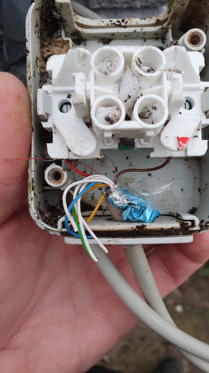

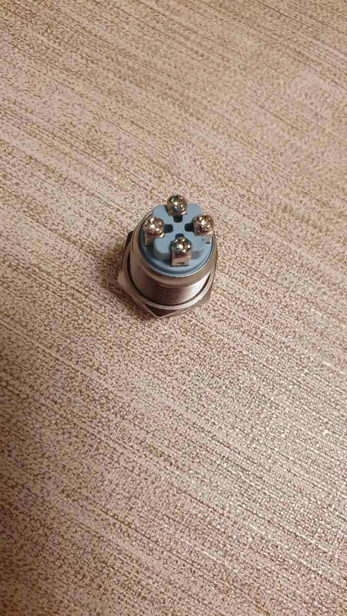

Hallo Liebes Forum.
Ich möchte gern einen LED Klingeltaster mit 4 PIN  anschließen.
Das Kabel hat 8 Adern. Weiß der Geier warum soviel. Ich hab mal geschaut
es ist ein 8 volt Transformator mit angeschlossen für den Gong. Bei der
alten Klingel ist das Rote und Braune Kabel angeschlossen.
Welches kabel muss ich für die LED anschließen?
Muss ich mit einer Brücke arbeiten, damit mir die LED nicht durchhaut?
Danke für die Rückmeldung.

von Michael M. (do7tla)
LED mal Parallel zu dem Taster klemmen.
Im Ruhezustand fließt genug Spannung, um die LED mit Spannung zu
versorgen.
Bei den alten Taster war die Klingelschildbeleuchtung auch zum Taster
Parallel geklemmt.
von Marko (Gast)
Danke für den Tipp.
Also parallel heißt vom roten kabeleingang nochmal ein Kabel zum led und
vom braunen kabeleingang zum anderen led Eingang?

von Hubert M. (hm-electric)
Da war wieder ein Pfuscher am Werk, der die weißen Drähte nicht
zugehörig zu den Farben verdreht hat. Wohin geht das Kabel vom
Klingeltaster? Wo ist der Trafo? Mal hinter die Klingel schauen, ob da
eine Abzweigdose ist..

von Michael B. (laberkopp)
Erstmal: Gar keins.
Dann solltest du erst mal rausfinden, ob die  LED für 8V Wechselspannung
ausgelegt ist.
Hier z.B.
https://vi.raptor.ebaydesc.com/ws/eBayISAPI.dll
gibt es keine Info ob das taugt, 6-24V könnte sich zwar auch auf die LED
beziehen, aber ob Gleichstrom oder Wechselstrom wird tunlichst
verschwiegen.
Nehmen wir an, deine LED ist bloss eine LED ohne Vorwiderstand. Fann
müsstest du einen Brückengleichrichter und einen Vorwiderstand dazu
kaufen.
Du kannst dann diese Schaltung an braun/rot des Tasters anschliessen,
die LED leuchtet fann so lange niemand drückt, versorgt vom
Klingeltrafo.
Aber verträgt das deine Klingel ? Eine konventionelle mit Spule lässt
problemlos die 20mA durchfliessen die die LED braucht ohne zu klingeln.
Aber elektronische Klingeln könnten sich animiert fühlen zu klingeln
ohne dass jemand drückt. Deine Klingel wäre dann 'inkompatibel' zur LED
im Taster.
Was mit den anderen 6 Leitungen im Kabel ist ? Vielleicht gar nicht
angeschlossen, wer weiss.
Man könnte sie dann verwenden, wenn man am anderen Ende passend
anschliesst, z.B. zur Dauerversorgung der LED auch wenn der Taster
gedrückt wird oder zum abgewöhnen des Dauerklingelns elektronischer
Gongs.
Da muss man dann mehr wissen und mehr tun.

von Marko (Gast)
> versorgen.
> Parallel geklemmt.
Also das hat super geklappt wie du es beschrieben hast.
Super danke dir.egal was die anderen alles geschrieben haben. Deine
Sache war einfach und effektiv. Fertsch 😎
