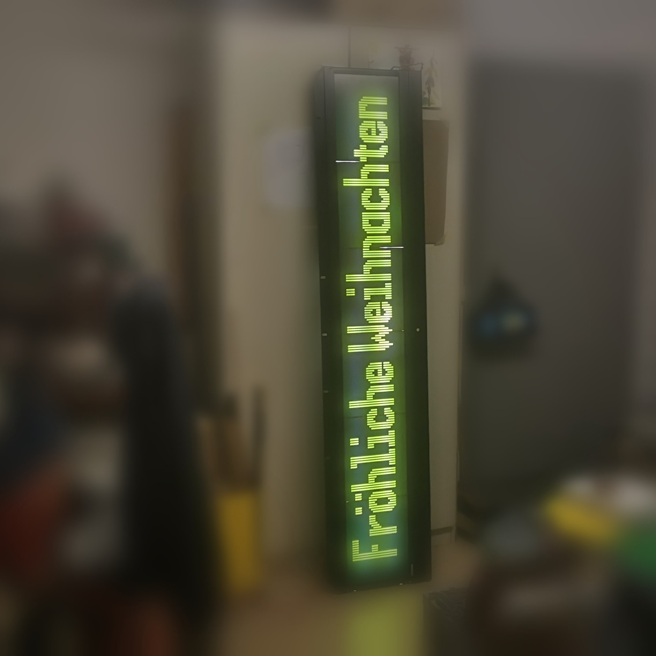

Ich experimentiere hier mit einer Gorba LCD Anzeige (Fahrzielazeige in
einem Bus) herum. Diese wird per Alpha-Bus angesteuert.
Was ich weiss, ist dass die Datenleitung bidirektional ist und mit 19200
Baud, 8N2 angesteuert wird. Ich kann auch schon erste Erfolge mit einem
Python Script erzielen.

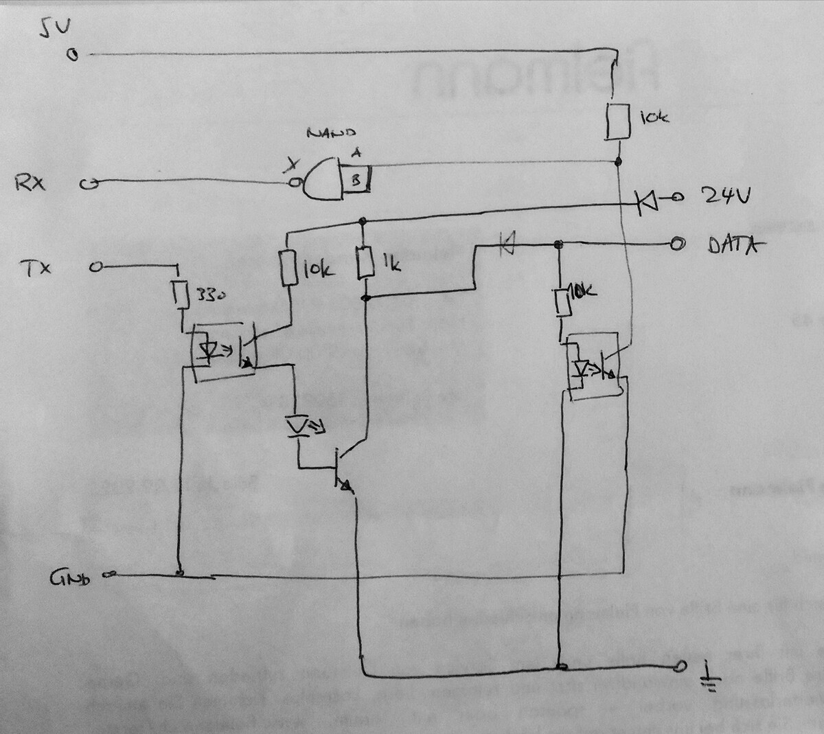

Nun die Krux: Die Datenleitung ist idle auf 24V. Ich habe mir nun einen
Schaltung zusammengebastelt, die via Optokoppler und Transistor die 5V
vom FTDI Chip an die 24V der Anzeige anpasst. Das funktioniert soweit.
Um die Antwort der Anzeige zu empfangen habe ich das Signal via
Optokoppler an die 5V angeglichen. Achtung, es ist ein Gebastel
funktioniert soweit für erste Kommunikation.
Nun das Problem: Sende ich auf TX, so kommt das gleich im RX wieder an
(da ja die Anzeige nur eine Datenleitung hat). Ich muss also beim Senden
das TX Signal auf der RX Leitung unterdrücken.
Ich dachte, ich könne dies mit einem 7400 NAND erledigen (den habe ich
rumliegend und verwende diesen bereits im RX Pfad um das Signal nach dem
Optokoppler zu invertieren). Doch der 7400 erzeugt auch ein Delay, somit
geht das nicht. Ich weiss, 7400 ist keine schlaue Wahl.
Was gäbe es hier für einfachere Lösungen?

von Flip B. (frickelfreak)
das lokale echo von der datenleitung ist eigentlich sogar zu bevorzugen,
einfach vor jeder erwarteten antwort den rx fifo flushen und ggf später
die integrität der selbst gesendeten signale prüfen. eine
empfangsunterdrückung klappt dann ggf mit höherer kabelkapazität nicht
mehr richtig bzw unterdrückt auch korrekte signale.
von Mario M. (thelonging)
Man könnte ja über die Steuersignale des FTDI vor Sendebeginn den
zweiten Eingang des 7400 auf low ziehen und nach dem Stopbit letzten
Zeichens wieder auf high legen.
von Schorsch X. (bastelschorsch)
Du kannst doch die Antwort entsprechend in deinem Programm einfach
"verschlucken" ? Du weisst ja, was du gesendet hast. Überspring diesen
Teil der Antwort.
von Hmmm (Gast)
Simon S. schrieb:
> Ev. Kann ich dies auch softwaremöäsig lösen, doch dafür sind meine
> Python Kenntnisse wohl zu mager.
Einfach nach jedem gesendeten Paket die gleiche Anzahl Bytes empfangen.
Tritt dabei ein Timeout auf oder weichen die Daten ab, wirfst Du eine
Fehlermeldung aus, dass etwas mit dem Bus nicht stimmt.

von Simon S. (simschmid)
Die Checksumme ist gefunden: Es ist XORen der einzelnen Bytes (ohne
Startbyte) und dann von 0xFF abziehen. In Python habe ich das mit
folgender Funktion lösen können:
def checksum(data):
    xorval = 0
    for el in data:
        xorval ^= el
    return 255 - xorval
Die Bitmaps können nun verändert werden. Nächste Hürde wird nun sein,
die Pixel eines Bildes den Pixeln auf der Anzeige zuordnen zu können.
Dies wird spannend, da in zwei Halbbildern übertragen wird.
