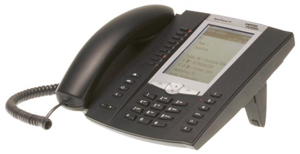

Servus Gemeinde,
ich habe hier ein paar Displays aus Telefonen des Models
"Aastra 6775ip DeTeWe OpenPhone 75 IP" rumliegen und würde mal schauen,
ob sich damit was ggf. anfangen lassen würde.
Vielleicht hat jemand schon selbst ein solches Display in den Händen
gehabt und hat irgendwie mehr technische Details in Erfahrung bringen
können und möchte diese vielleicht sogar hier teilen?
Ideal wäre natürlich das Datenblatt zu dem Teil.
Leider kann ich bisher nicht viele Infos liefern. Nur folgendes ist mir
bisher bekannt:
Der Hersteller ist wohl Solomon Goldentek (SGD)
Das Herstellungsjahr vermutlich 2009
Auflösung soll 144 x 128 Pixel sein.
Weitere Aufdrucke/Infos sind auf dem Display leider nicht vorhanden,
soweit ich das sehen kann.
Im Anhang ein Bild des Telefons. Wer Bilder des Displays möchte, einfach
kurz melden.
Würde mich sehr über Infos oder auch Tipps wie man das Internet ggf.
besser nach solchen speziellen Infos durchforsten kann sehr freuen.
Grüße vom Bastelwastel
Sind die noch funktionsfähig. Also zumindest so weit, dass bei
Bereitstellung der Versorgung irgendetwas auf dem Display erscheint?
Wenn nicht, hast du kaum eine Chance.
Das Protokoll ist IO nach Manier eines Z80-Bus. Soweit kein Problem. Das
Problem ist, dass es sehr schwierig ist, die korrekte Initialisierung
für das Display zu finden. Ist das Gerät noch funktionsfähig, kann man
einfach mitlauschen, um diese Initialisierung zu ermitteln.
Meiner Meinung nach lohnt aber der ganze Aufwand für so ein
vergleichsweise lausiges Display heute nicht mehr. Für 5..10€ kriegst du
eine farbiges TFT mit derselben oder höherer Auflösung.

Hallo und danke erstmal für deine Antwort.
Ja, Displays bzw. die Geräte funktionieren noch vollständig und ein
Lauschen wäre grundsätzlich möglich.
Ob sich der Aufwand lohnt, ist natürlich schwer abzuschätzen, rein
finanziell vermutlich nicht. Da geht es dann wohl eher darum, sich etwas
mit der Materie auseinander zu setzen und das ganze als Herausforderung
zu sehen.
Meine Hoffnung war ja auch eher Hinweise auf das Modell zu bekommen, um
so ggf. mit einem Datenblatt arbeiten zu können.
Auf den Anschlüssen zu lauschen und das ganze von Grund auf zu
analysieren ist natürlich machbar, aber stellt einen ganz anderen
Aufwand dar.
Na, vielleicht wird das zu einem Winter/Herbst Beschäftigungsprojekt.
Schauen wir mal.
