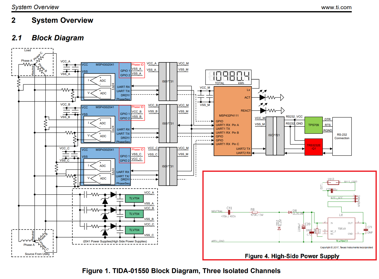

Hi, ich habe eine kurze Frage zu der Beschaltung eines Energymeters von
TI.
In der Appnote sieht die Schaltung wie im Anhang aus. Mich wundert die
Tatsache, dass das Kondensatornetzteils an N angeschlossen wird und dass
VSS mit den Phasen verbunden ist. Hat jemand eine Erklärung dafür parat?
https://www.ti.com/lit/ug/tidudj5a/tidudj5a.pdf
von H. H. (Gast)
Der Strommesszweig sitzt so Low-Side.
Jochen schrieb:
> und dass VSS mit den Phasen verbunden ist. Hat jemand eine Erklärung
> dafür parat?
Verfolge mal VSS_A über die gesamte Schaltung hinweg Du wirst sehen:
VSS_A ist in der Schaltung über die Phase bereits mit VSS_A verbunden.
Und An VCC_A wird dann eben die passende Positive Versorgungsspannug
bereitgestellt.
Und weil die jeweilige Phase als Lowside definiert wurde, gilt das auch
für die Spannungsmessung...

von Michael B. (laberkopp)
Jochen schrieb:
> sorry aber verstehe ich nicht ganz... VSS_A ist mit VSS_A verbunden?
So ist das bei den Schaltplänen, bei denen die Leute zu faul sind,
Linien zu zeichnen. Man muss gleichnamige Labels suchen.
Wo ist das Problem, man muss am shunt messen der in der Phasenleitung
hängt, also braucht man eine Versorgungsspannung für den A/D Eandler die
mit der Phase mitgeht. Die Spannung wird heruntergeteilt, und damit man
sie mit demselben A/D Messen kann, teilt man sie Richtung Phase.
Der ganze Schaltplan ist ein gigantischer Overkill nur mit der Aufgabe,
möglichst viele teure Chips von TI zu verwendung und absolut untauglich
als kommerzieller Drehstrommesser, aber was soll's.

Diese Verbindung ist sogar doppelt gezeichnet:
1. mit einer Leitung und
2. mit dem Label
Und wenn die Phase mit VSS_A verbunden ist, dann muss der N herhalten
für den zweiten Anschluss des Kondensatornetzteils.

von Jens G. (jensig)
Jochen schrieb:
> wieso man quasi das GND/Vss der Primärseite an die Phase anschließt und
> dann über den Nullleiter ein Kondensatornetzteil betreibt, dessen
> Ausgang dann an den VCC_A kommt. Wieso kommt nicht die Phase an das
> Kondensatornetzteil und dann an VCC und der Nullleiter wird ganz normal
> an VxN und GND angeschlossen?
Weil in der Phase der Shunt hängt, und den nur dann low-side messen
kann, wenn auch die Schaltung selbst die Phase als Bezugspotential
benutzt.
Und das Ganze dann dreimal, für jede Phase je einmal, und N ist dann
sozusagen nur die Versorgungsspannung des jeweiligen C-Netzteils.
> Kann man bei einem Kondensatornetzteil einfach verpolen und es
> funktioniert weiterhin? Das selbe bei einem Chip?
Nein.

von Achim S. (Gast)
Jochen schrieb:
> ich bin dabei, mich interessiert nur eine Phase.
Gut. Dann vergiss mal, dass du weißt, dass die beiden Eingangsleitungen
L und N heißen - das Kondensatornetzteil weiß nämlich nichts davon. Nenn
die Eingangsleitungen ab jetzt einfach nur A und B.
Vergiss auch mal, dass die beiden Leitungen A und B unterschiedliche
Spannungen relativ zu Erde haben - das Kondensatornetzteil weiß nämlich
nichts von einem Erdbezug.
Das Kondensatornetzteil sieht nur zwei Eingangsleitungen A und B,
zwischen denen eine Wechselspannung von 230V anliegt. Beide
Eingangsleitungen sind aus Sicht des Kondensatornetzteils gleichwertig.
Die Polarität der Momentanspannung wechselt alle 10ms das Vorzeichen.
Woran würdest du jetzt festmachen, ob das Kondensatornetzteil "richtig"
oder "verpolt" an die beiden Leitungen angeschlossen ist.
Jochen schrieb:
> was genau ist mit low side gemeint?
Das Kondensatornetzteil besteht im Wesentlichen aus einem kapazitiven
Vorwiderstand und einer Zenerdiode. Der Spannungsabfall an der
Zenerdiode wird über eine zusätzliche Diode auf einen Kodensator
gegeben, der dein Mess-IC versorgt.
Wenn die Zenerdiode an Leitung A angeschlossen ist, dann erzeugt es eine
Versorgungsspannung VCC_A, deren Bezugswert VSS_A die Spannung von
Leitung A ist. Dann lässt sich der Spannungsabfall an einem Shunt, der
an Leitung A hängt, einfach messen (das ist mit low-side gemeint). Würde
der Shunt an Leitung B hängen (high-side), dann wären die die Spannungen
am Shunt weit außerhalb des Messbereichs des ADCs.
Wenn die Zenerdiode an Leitung B angeschlossen ist, dann erzeugt es eine
Versorgungsspannung VCC_B, deren Bezugswert VSS_B die Spannung von
Leitung B ist. Dann lässt sich der Spannungsabfall an einem Shunt, der
an Leitung B hängt, einfach messen (das ist mit low-side gemeint). Würde
der Shunt an Leitung A hängen (high side), dann wären die die Spannungen

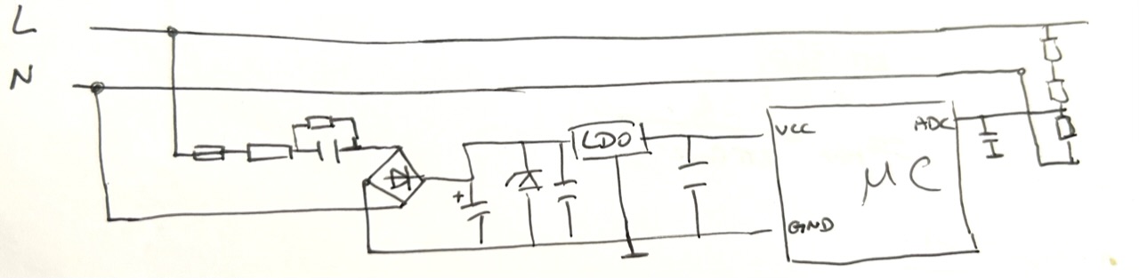

von Jochen (Gast)
Besten Dank für die ausführliche Erklärung, alles verstanden… gehen wir
einen Schritt weiter, anbei die Schaltung, die ich mir vorgestellt habe
um zB die Spannung zu messen. Kann man das so machen? Den
Spannungsabfall über dem Widerstand zwischen Phase und Nullleiter
messen? Und das mit einem ADC, der mit GND und AGND an N hängt? Herrscht
zwischen N und GND (Nach dem Gleichrichter) eine Potentialdifferenz? Das
war auch eine meiner Fragezeichen oben.
von Achim S. (Gast)
Jochen schrieb:
> Herrscht zwischen N und GND (Nach dem Gleichrichter) eine
> Potentialdifferenz?
Ich formuliere deine Frage mal um: "fällt an einer Gleichrichterdiode
Spannung ab, wenn Strom darüber fließt?"
Wo hängt der ADC mit GND oder AGND an N? Ich sehe nix davon ...
Ja sicher, sogar eine sehr große und stark brummende Differenz.
... nur hat die keiner verstanden ...

von Jochen (Gast)
Achim S. schrieb:
>> Potentialdifferenz?
ja, grob 0.7V an einer Diode, also insgesamt 1.4V?
Jens G. schrieb:
Entschuldige, ich meinte natürlich, dass der GND und AGND vom µC an dem
Minuspol des Gleichrichters/Elkos hängen, ich aber eine Spannung messen
will (zwischen Phase und N), die ja gegen N referenziert ist.
Dann wird das ja so nicht funktionieren, wenn ich die große und
brummende Differenz mitmesse?
Wie hoch ist die Differenz denn? Tatsächlich die Diodenspannungen oder
mehr?
Ja, die Phase ist gegen N referenziert. N wäre da das Bezugspotential.
> mehr?
Zeichne Dir doch mal auf, wie die Dioden bei welcher Halbwelle
durchgeschaltet sind (also in Flußrichtung), und wie dann je nach
Halbwelle der Bezug von N und L zur µC-Masse ist. Dann wirste
hoffentlich schnell merken, daß der µC mit seiner Masse praktisch immer
das negativste Potential hat (den Fehler durch die Uf der Dioden können
wir mal ignorieren), und daß der Eingang des µC (je nach Dimensionierung
des Spannungsteilers) im Extremfall bis zu Uss (also über 600V) an
seinem Eingang sehen kann. Weil Du eben keinen festen Bezug zw. Masse
und N hast ...
von Jochen (Gast)
> und N hast ...
Besten Dank auch dir. Aber wie mache ich das dann? ist der
Brückengleichrichter da fehl am Platz?
> Das ist aber nicht der Fall für den µC.
Wenn ich den Bückengleichrichter weglasse und wie oben mit einer
einzigen Diode aufbaue, dann ist doch überall die selbe Referenz,
nämlich N? Dann erst würde das also so funktionieren?
von Achim S. (Gast)
Na z.B. wie in der Schaltung von TI
Jochen schrieb:
> dann ist doch überall die selbe Referenz, nämlich N? Dann erst würde das
Nur kommt dann sofort das nächste Problem: wie misst du den Strom in
jeder Phase?
Da, wo der GND vom µC/ADC des jeweiligen Kanals(!) ganz einfach auf die
Phase geklemmt ist. Und dann sieht das einfach so aus:
A ------o------------------------------------o----------------- A
        |        |         __|____           |
       ===       |        | VCC   |          Ro
        o-->|--o-'        | uC/   |----------o
        |      |          | ADC   |          |
        ^      |          |_GND___|       |  Ru
B ------o------o-------------o---[SHUNT]--o--o------------------ B'
                            GND
Und weil du dann im Netz 3x so eine A-B-Versorgung hast, aber alle 3
dieser Versorgungen über den N miteinander verbunden sind, legst du den
N nach kurzem Nachdenken einfach auf A (weil der in allen 3 Schaltungen
von links nach rechts einfach "durchgeht") und hast einen komplett
durchgehenden Bezugspunkt. Dieser Bezugspunkt ist allerdings NICHT der
GND der 3 µC/ADC.
N ------o-----------------------------o----------------o--- N
        '--Netzteil1--.               |                |
              |     __|____           |                |
              |    | VCC   |          Ro               |
              |    | uC/   |----------o                |
              |    | ADC   |          |                |
              |    |_GND___|       |  Ru               |
L1 -----------o-------o---[SHUNT]--o--o--------- L1'   |
        '--Netzteil2--.               |                |
              |     __|____           |                |
              |    | VCC   |          Ro               |
              |    | uC/   |----------o                |
              |    | ADC   |          |                |
22
              |    |_GND___|       |  Ru               |
23
24
L2 -----------o-------o---[SHUNT]--o--o--------- L2'   |
25
26
27
28
        '--Netzteil3--.               |
29
              |     __|____           |
30
              |    | VCC   |          Ro
31
32
              |    | uC/   |----------o
33
              |    | ADC   |          |
34
35
              |    |_GND___|       |  Ru
36
37
L3 -----------o-------o---[SHUNT]--o--o--------- L3'
von Jochen (Gast)
Besten Dank für die Bildchen, das macht es verständlicher.
Lothar M. schrieb:
> jeder Phase?
Würde ich mit einem Stromwandler mit Kabel-Durchführung machen. Daher
brauche ich sicher auch nicht diese LowSide Shunt Messung. Wie müsste
ich dann sowas an den ADC anschließen? kommt dann auch sicher drauf an,
ob man an der Wandlerspule mit einem Pin misst und den anderen Anschluss
auf N legt, oder beide Pins vom Wandler differentiell verwendet oder?
