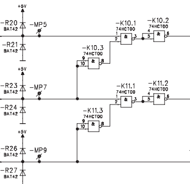

Moinsen zusammen,
Ich würde gerne eine Wahrheitstabelle für die angehängte Schaltung
erstellen. Leider weiß ich nicht so ganz wo ich anfangen soll, da man ja
mehrere Ein- und Ausgänge der NAND-Gatter hat.
Vielleicht kann mir ja jemand auf die Sprünge helfen
Danke und Gruß
von Dergute W. (derguteweka)
Moin,
So wie ich das sehe, hat deine Schaltung 3 Eingaenge und 3 Ausgaenge,
also bastelst du dir 3 Wahrheitstabellen mit jeweils 3 Eingaengen und
einem Ausgang.
Kleiner Tipp: Die Tabelle fuer den untersten Ausgang ist recht simpel...
Gruss
WK

von Falk B. (falk)
> erstellen.
Dann tu das doch einfach.
Ja und?
Eingänge     Ausgänge
MP5 MP6 MP9  A0  A1
0    0    0
0    0    1
0    1    0
0    1    1
1    0    0
1    0    1
1    1    0
1    1    1
Bitte selber ausfüllen.
Tip #1. Ein NAND, bei dem beide Eingänge das gleiche Signal bekommen,
ist ein einfacher Inverter.
Tip #2. Zwei Invertierungen nacheinander heben sich auf.
Viel Spaß
> erstellen.
Wie würde denn die Wahrheitstabelle für diesen Au (Ausgang unten)
aussehen:
Eo --
Em --
Eu ------------ Au
Weil sich Eo (Eingang oben) und Em (Eingang mitte) überhaupt nicht auf
den Au auswirken doch in etwa so:
Eo Em Eu  Au
x  x  0   0
x  x  1   1
Die anderen beiden Ausgänge sind nicht arg viel schwieriger.
Ja klasse, dann wird jedes NAND zum AND...
@albert: solchen Elementarkram sollte man im 3,5ten Lehrjahr aber schon
hinter sich haben.

von Karl B. (gustav)
Wenn Gatterverzögerung keine Timingprobleme verursacht, dann ja.
Rein statisch betrachtet.
