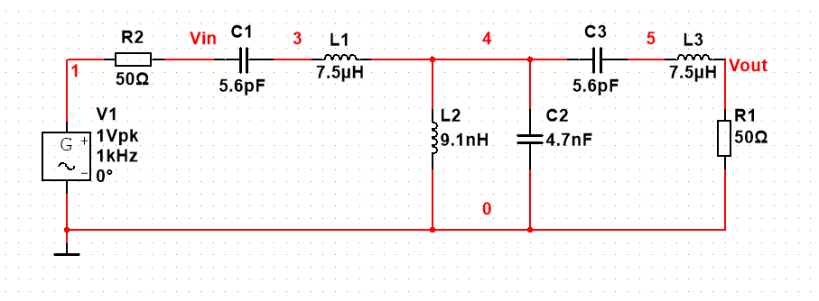

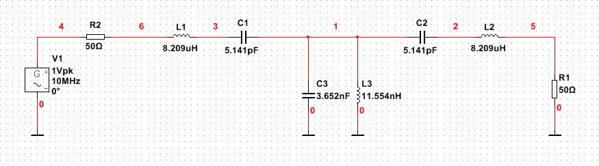

ich ahbe eine verständnisferage zu einem Reaktanzfilter (rein passives
Filter): ich will einen Bandpass mit dem Durchlassband zwischen 24 und
25MHz realisieren und habe dafür ein FiltersyntheseTool verwendet, das
mir folgende Schaltung ausgegeben hat:
siehe Schaltung mit R im Anhang.
Es ist zu sehen, dass der Generator mit 50 Ohm und der Ausgang mit 50
Ohm abgeschlossen ist, vermutlich zur Impedanzanpassung bei diesen hohen
frequenzen.

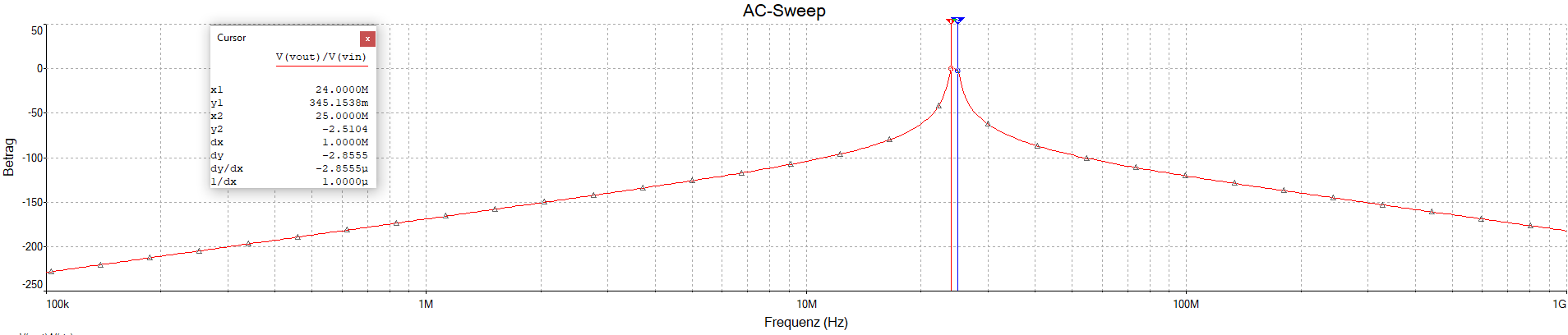

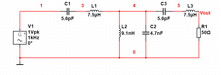

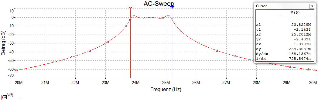

Ich habe versucht die Schaltung einmal mit und einmal ohne dem
Generatorwiedertsand von 50Ohm zu simulieren, bekomme für die
Filterwirkung quasi das gleiche Ergebnis, siehe Ergebnisse im Anhang (es
sind die simulierten Amplitudengänge des Filters). Den R am Ausgang kann
ich nicht weglassen, dann ist der Ausgang auf Masse.
Ich frage mich nun, was dieser 50Ohm Widerstand des Generators bringt,
und warum ich keinen Unterscheid sehe, wenn ich ihn weglasse? Welche
Nachteile gibt es und sehe ich diese in der Simulation?

von Werner H. (werner45)
Das Programm ist schonmal idiotisch!
Ein Parallelschwingkreis aus 9,1 nH und 4,7 nF bei 25 MHz...

von Jeb (Gast)
Die unrealistischen Werte kommen vermutlich daher, weil der Bediener
einen unrealistisch steilen Filter (für nur 3. Ordnung) will.

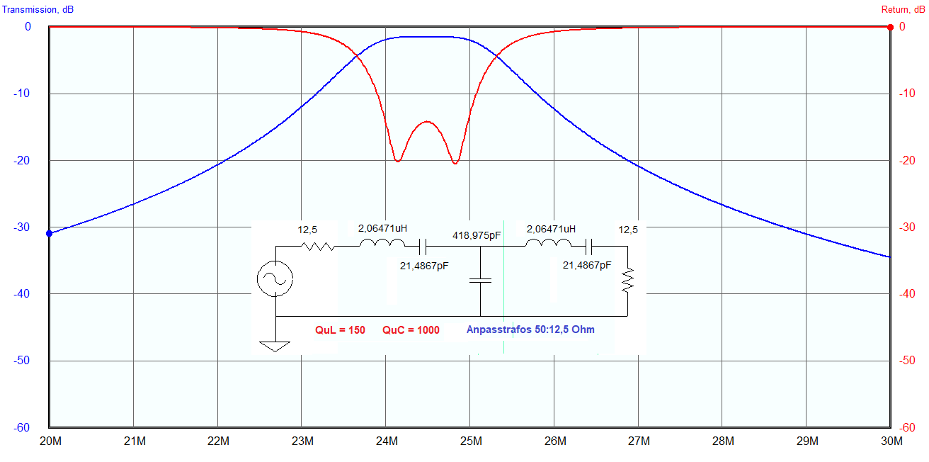

von HST (Gast)
Das geht schon, wenn man eine andere Topologie wählt. Im Bild wird eine
Impedanz von 12,5 Ohm angesetzt, die man sehr schön mit Trafos mit
bifilarer Wicklung (ü=4:1) realisieren kann.

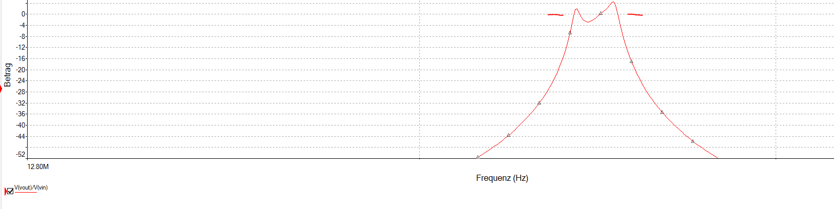

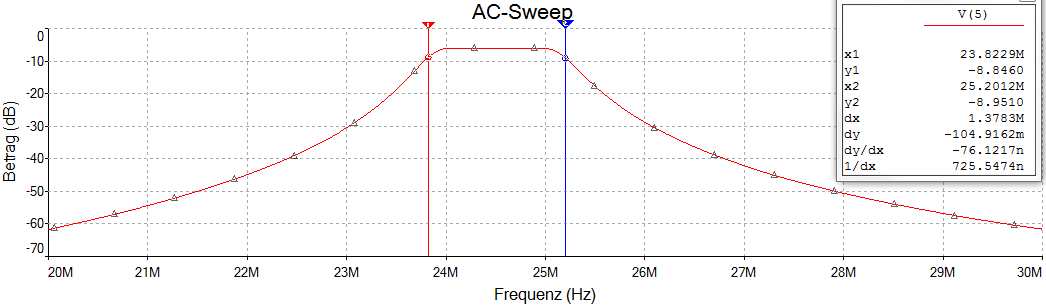

von Robert M. (r0bm)
Ein Unterschied ist vorhanden, du siehst wenig davon weil du die
Spannungsverstärkung, d.h. die Spannung am Ausgang des Filters in
Relation zu dessen Eingangsspannung, plottest.
Um den Amplitudengang des Filters darzustellen reicht es die
Ausgangsspannung des Filters im AC-Sweep zu plotten. Die
Einfügedämpfung beträgt verständlicherweise, aufgrund der
Eingangsanpassung, 6dB (s. Anhang). Ohne Eingangsanpassung (ohne R2)
verändert sich der Amplitudengang bzw. die Einfügedämpfung, die
Welligkeit im Durchlassbereich steigt an (s. Anhang). Das gezeigte
Filter ist, aufgrund extremer L/C-Verhältnisse, nur theoretischer Natur.

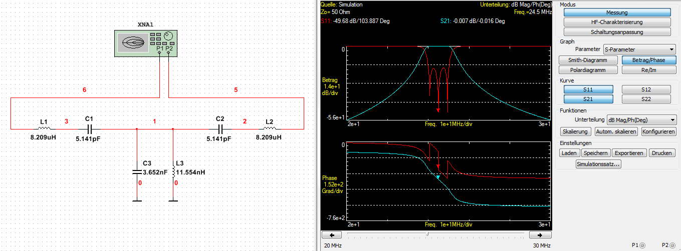

Noch einfacher ist es wenn der vektorielle Netzwerkanalyzer benutzt
wird, mit dessen Hilfe alle S-Parameter, die Leistungsverstärkung (hier
TPG - Transducer Power Gain), die Spannungverstärkung und die Ein- bzw.
Ausgangimpedanz dargestellt werden können (s. Anhang).

von Günter L. (Firma: Privat) (guenter_l)
von Georgie W. schrieb:
>Die Einfügedämpfung ist wegen dem R2 vorhanden? Aber das ist doch ein
>Nachteil oder? Ich will doch im Durchlassbereich keine Dämpfung, sondern
>im Idealfall 0dB.
R2 ist kein Bauteil, R2 symbolisiert den Innenwiderstand
der Signalquelle. Wenn der 0 Ohm wäre und das Filter angepasst,
würde die Schwingkreisspannung unendlich hoch sein.
Man geht davon aus das eine Signalquelle immer einen
Innenwiderstand hat. Impedanzanpassung oder auch Leistungs-
anpassung bedeutet, man entnimmt der Quelle die maximal
mögliche Leistung, und daß ist dann der Fall wenn Quellimpedanz
und Lastimpedanz gleich groß sind. Der Innenwiderstand der
Quelle muß ja nicht 50 Ohm sein, der kann genauso gut auch
mehrere kOhm oder kleiner als 50 Ohm sein.

von Georgie W. (Gast)
ok - danke für die Hinweise.

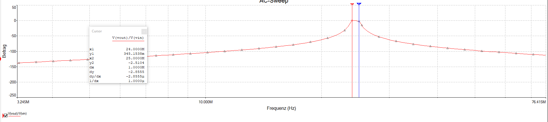

Mir geht es im Amplitudendiagramm grundsätzlich um die verstärkung /
Dämpfung in dB, deshalb sehe ich mir das Verhältnis Vout/Vin an.
Wenn ich das mache, sehe ich sogar leichte Überschwinger in den
positiven dB bereich, siehe auch Anhang. Bedeutet das, dass diese
Frequenzen sogar verstärkt werden? Hat dies etwas mit der Resonanz des
Schwingkreises zu tun?
> Nachteil oder? Ich will doch im Durchlassbereich keine Dämpfung, sondern > im
Idealfall 0dB.
Im AC-Sweep: Einfügedämpfung = Grunddämpfung + Filterdämpfung.
R2 ist Teil der Quelle und stellt den Innenwiderstand (50 Ohm) dar. Da
der Lastwiderstand (50 Ohm) gleich groß ist, steht von der Urspannung
der Quelle (V1) nur noch die Hälfte (Grunddämpfung = 6dB) an diesem zur
Verfügung. Da die (Einfüge)Dämpfung im AC-Sweep, d.h. die Spannung am
Ausgang des Filters bezogen auf Urspannung von V1, auch bei 6dB liegt,
lässt sich schlussfolgern, dass das Filter nicht bzw. mit 0dB dämpft.
Beim Einsatz des Netzwerkanalyzers wird die Grunddämpfung berücksichtigt
und nur die Filterdämpfung (0dB) angezeigt.
Georgie W. schrieb:
> Bedeutet das, dass es auch hier (wie so oft) ein Kompromiss zwischen
> "Einfügedämpfung" und "Welligkeit im Durchlassbereich" ist? Sprich, wenn > es
wichtig ist das Signal im Durchlassbereich ungedämpft durchzubekommen, > aber die
kleine Welligkeit egal ist, dann lass ich den R2 weg.
Grundsätzlich wird ein Filter am Ein- und Ausgang (hier Zin = Zout = 50
Ohm) angepasst betrieben. Weicht der Quell- und/oder Lastwiderstand
davon ab, hat das Einfluß auf die Filterdämpfung und die Welligkeit im
Durchlassbereich. Ob das akzeptabel ist, hängt vom jeweiligen
Anwendungsfall ab.
Georgie W. schrieb:
> Warum eigentlich genau 6dB, hat dies etwas mit dem Widerstandswert 50 Ohm > zu
tun?
Spannungsquelle mit einfachem Spannungsteiler (50 Ohm + 50 Ohm). An
jedem Widerstand fällt die halbe Urspannung ab. In Dezibel, als
Dämpfungsmaß ausgedrückt, wären das 6dB.
Vout und Vin sind frequenzabhängig! Wenn du Vout auf Vin beziehst, wird,
insbesondere wenn das Filter beidseitig angepasst ist, nicht der
korrekte Amplitudengang dargestellt. Vout sollte auf einer unter allen
Umständen stabilen Spannung bezogen sein, das wäre in diesem Fall die
Urspannung der Quelle.
Georgie W. schrieb:
> Wenn ich das mache, sehe ich sogar leichte Überschwinger in den positiven > dB
bereich, siehe auch Anhang. Bedeutet das, dass diese Frequenzen sogar > verstärkt
werden?
Ja, bei manchen Frequenzen ist dann die Spannung am Ausgang des Filters
größer als die die am Eingang ansteht.

Georgie W. schrieb:
> Aber was ist mit der Abschlussimpedanz von 50 Ohm? Was wird hier in der
> Praxis eingesetzt, ist das einfach ein 50 Ohm Widerstand? Oder wird hier
> irgendein spezieller Abschluss verwendet?
Die 50 Ohm Impedanz hat sich in der HF-Technik als Standard etabliert.
Damit ist es einfach, Module, deren Inputs/Outputs auf diese Impedanz
ausgelegt sind relativ einfach zu kombinieren - seien es Filter,
Abschwächer, Verstärker, Mixer oder Koaxialkabel. Auch HF-Messgeräte Wie
Spektrumanalysatoren oder Network-Analyzer (VNA) und Generatoren sind
auf 50 Ohm ausgelegt. Diese niedrige Impedanz ermöglicht es auch, sehr
breitbandige Module (z.B. Breitbandverstärker) zu bauen.
Die 50 Ohm können ein Widerstand sein, meistens aber entsprechend
angepasste aktive oder passive Module (oder auch z.B. ein VNA). Deswegen
ist bei den S-Parametern eine möglichst hohe Reflexionsdämpfung S11
("Return Loss") so wichtig für eine reibungslose Zusammenschaltung
verschiedener Module.
Nein, ist kein 50 Ohm Widerstand.
Nach dem Filter folgt ja irgendwas, entweder ein Kabel oder
ein Verstärkereingang, das muß dann 50 Ohm sein. Wenn nicht,
muß das Filter anders bemessen werden.
Das ist abhängig davon was am Ausgang des Filters angeschlossen werden
soll. In manchen Situationen kann durchaus ein 50 Ohm Widerstand
notwendig sein. Normalerweise dient jedoch die 50 Ohm Eingangsimpedanz
der nachfolgenden Stufe (Messgerät, Verstärker etc.) als Lastwiderstand.
