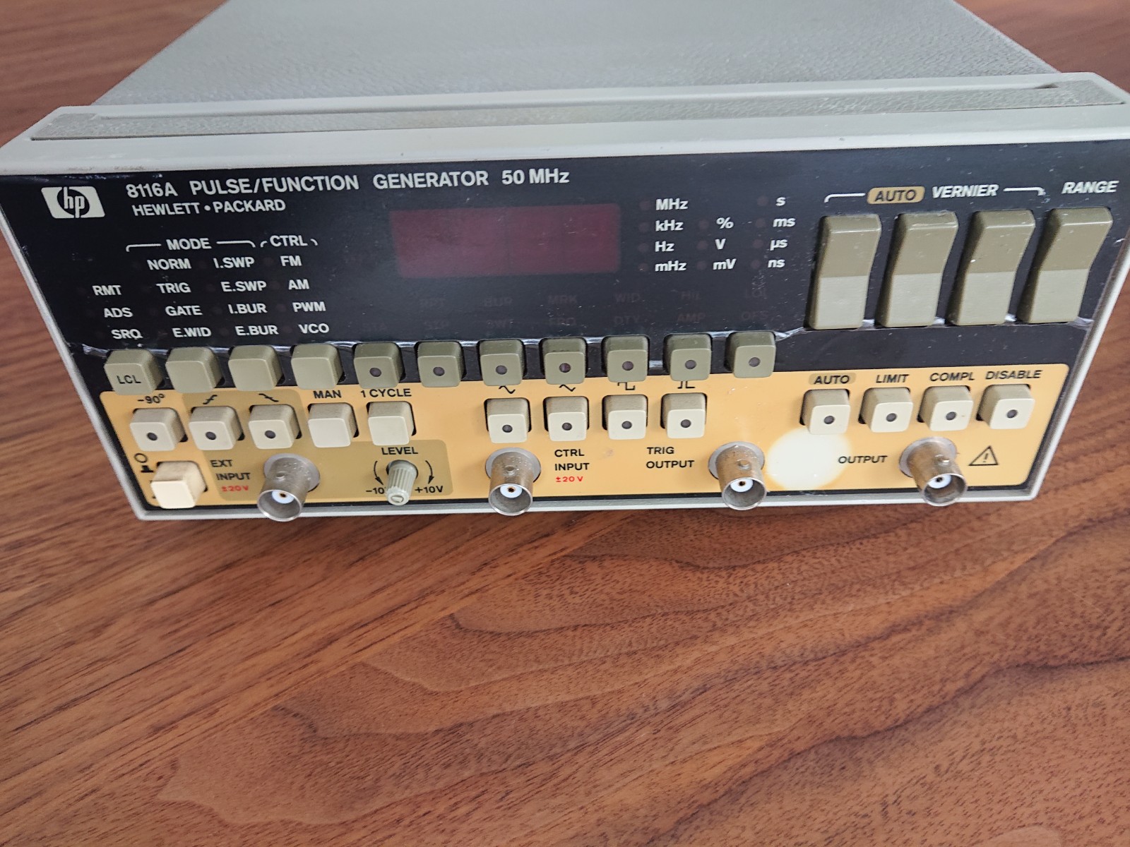

von Christian S. (karlheinz2000)
Augenscheinlich i.O.
Keine Fehlermeldungen.
Mit dem Alter entsprechenden Gebrauchsspuren.
Die hinteren Füße fehlen!
150Euro incl Versand.
