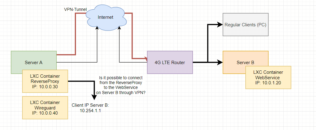

Hallo zusammen
Ich habe das Setup wie im Bild.
Server A und B mit proxmox. Ich möchte die Webservices auf Server B über einen Reverse Proxy auf Server A aus dem Internet erreichbar machen.
Dazu möchte ich eine site2site vpn Verbindung zwischen beiden Servern aufbauen. Ich dachte, dass ich einfach die Client IP des VPN Clienten auf Seite des Servers B, die ich durch vpn bekommen habe (10.254.1.1) in der Domain in der Reverse Proxy Konfiguration eintragen kann.
Ich bin mir aber nicht sicher, ob ich ohne weiteres aus dem LXC Container auf Seite Server A auf die IP des VPN Client (10.254.1.1) zugreifen kann.
Natürlich würde ich auf der Seite von Server B den gesamten eingehenden Verkehr auf Port 80 und 443 an Server B weiterleiten.
Ich bin froh um Unterstützung in Bezug auf die korrekte Segmentierung des Netzes und der eventuellen Konfiguration.
