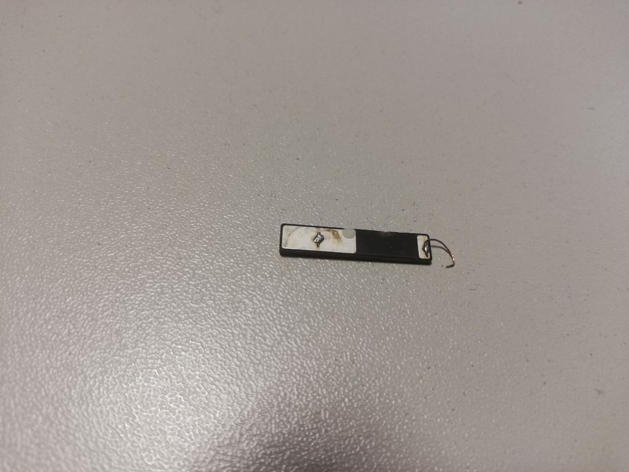

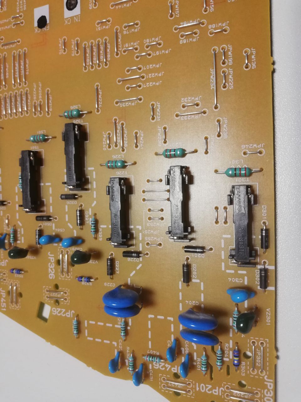

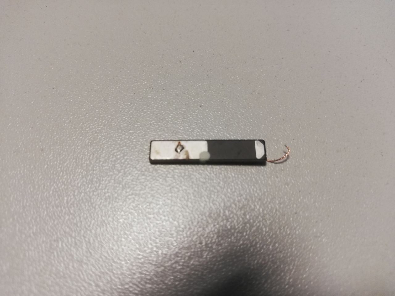

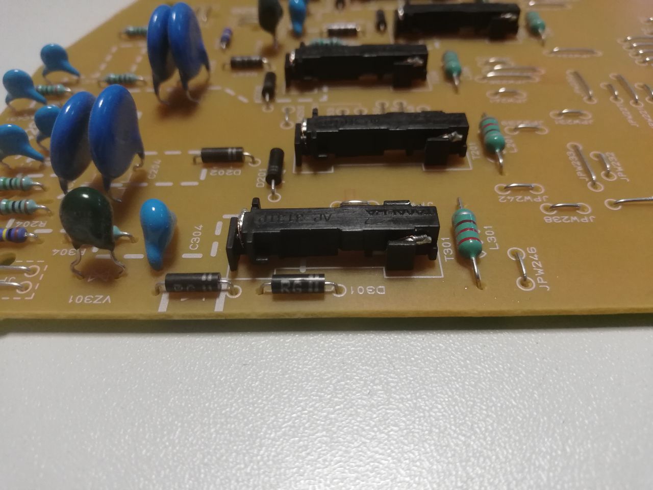

Guten Morgen
Ich habe hier ein mir unbekanntes Bauteil .... (Bild).
Weiß hier jemand was das ist?
Gruß Andy

von Dieter (Gast)
Glaube Du hast das versteckte Mikrofon in ausgebaut!
Erzähl mal, warum die interessant bist!
(Duck und wech)
Die Plättchen schauen einem Tastenanschlagdrucksensor ähnlich mit dem
man am Keyboard ähnlich wie am Klavier modulieren kann. Da sähe aber die
Platine anders aus und da wären auch nicht so viele blaue Varistoren.

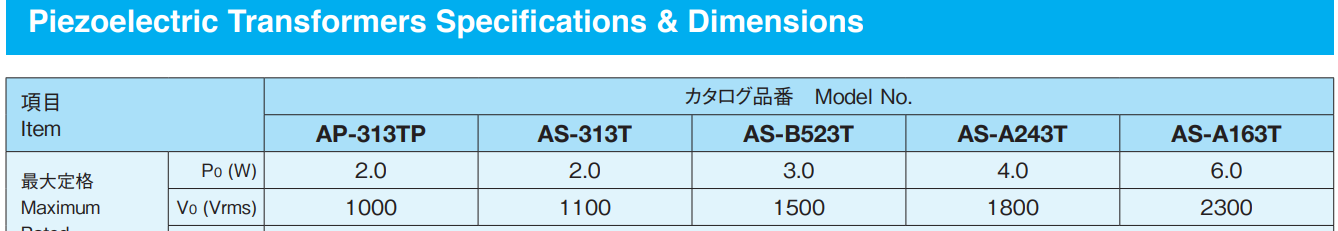

von Monk (Gast)
"Piezoelectric transformer can generate a high voltage by a low voltage
input through the utilization of a resonance phenomenon of the
piezoelectric transducer.
The applications include high voltage power supplies,such as inverters
for liquid crystal display back-lighting, dust collectors, copy
machines, facsimile machines, ionaizer, and ozonizers.
The piezoelectric transformer has primary and secondary electrodes on
the piezoelectric ceramic. The primary side is polarized in the
thickness direction and the secondary side in the length direction. When
a voltage having a resonance frequency (Fr), determined by the length
dimension, is input on the primary side, a strong mechanical oscillation
is generated by inverse piezoelectric effect, and a high voltage (Vo) is
output from the secondary side, matching its oscillation by direct
piezoelectric effect."
Interessant, was es alles gibt...

von Andreas G. (Gast)
Gerald B. schrieb:
> Kannte ich auch noch nicht. Wo sind die Dinger denn verbaut?
Danke für die Lösung ...
Die Teile sind in einem Laserdrucker.
Schöner Feiertag noch.
Sie können auf jeden Fall einiges an Leistung übertragen und bringen
hübsch hohe Spannungen zuwege...
