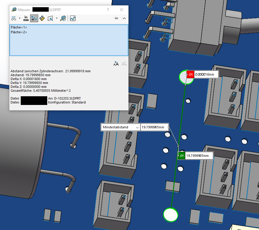

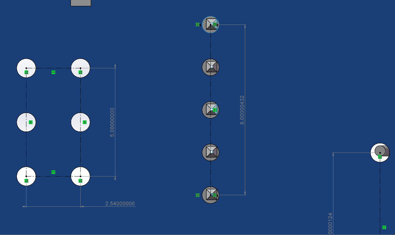

Hy, Wenn ich step Exporte von Altium Platinen bekomme, werden manche Längen krumm.
Aus zb 22mm wird 21.99999965
Das passiert sowohl bei der Board Outline,als auch bei Löchern.

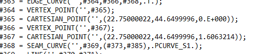

Im step file selbst stehen schon die krummen Werte. Liegt also nicht am Importsystem sondern an Altium.
Woran kann das liegen? Kann ich in Altium die Anzeigegenauigkeit erhöhen, damit ich solche Fehler sehen kann?
Danke
Die Anzeigegenauigkeit für metrische Werte kannst Du in den Einstellungen unter PCB-Editor - General einstellen. Die Rundungsfehler kommen, weil Altium intern inch basiert und in einem integer Format arbeitet. Jede metrische Eingabe wird in inch umgerechnet. Jeder Wert, der angezeigt wird, wird für die Anzeige in mm umgerechnet und gerundet. Ist ein altes Thema, produziert ne Menge Änger und Verwirrungen. z.B. die Anzeige 1mm<1mm, die linke 1mm sind in Wirklichkeit 0.999...mm. Es besteht schon lange die Forderung intern in metrisch zu arbeiten, eine konversion nach inch geht ohne Fehler. (eine Division durch 2.54 kann viele Nachkommastellen produzieren, die abgeschnitten werden. Eine Multiplikation nicht)
