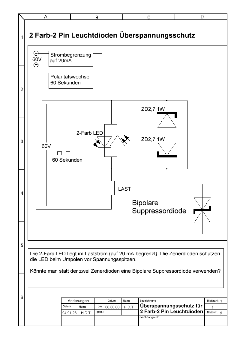

ich verwende die anhängende Schaltung. Könnte man die zwei Zenerdioden,
die zum Schutz vor Spannungsspitzen beim Polaritätswechsel dienen, durch
eine Bipolare Suppressordiode ersetzen?

Wie soll da Überspannung entstehen wenn der Strom eh auf 20mA (bissi
viel) begrenzt wird?
Wenn der Aufbau so grottig ist das durch Chaosverdrahtung verdacht auf
sowas besteht: Verkabelung verbessern und nicht mit unbrauchbaren
Methoden Symptome fixen die von ganz was anderem herkommen.

von Michael B. (laberkopp)
Bruno F. schrieb:
> man die zwei Zenerdioden, die zum Schutz vor Spannungsspitzen beim
> Polaritätswechsel dienen, durch eine Bipolare Suppressordiode ersetzen?
Nein.
Die Z-Dioden sind völliger Murks.
Nutzlos, kontraproduktiv, Unsinn.
Es müsste WENIGSTENS ein Widerstand in den Zweig vor der LED.
Die ganz Schaltung mit LED vor der Last ist Murks. Wo kommt so ein
Unsinn her ?

Wieso Murks? Wenn die Last nur ein Widerstand sein soll? Wenn das ganze
Teil eine 20mA Stromquelle werden soll?
von Thomas R. (thomasr)
Wieso "LED vor der Last"? So wie das gezeichnet ist würden die LED nie
angehen.....
Wf88 schrieb:
> Wieso Murks?
Weil die direkte Parallelschaltung von Dioden nicht funktioniert.
Weder schützt die Z-Diode die LED vor Überspannung, sondern höchstens
fliesst der für die LED bestimmte Strom auch im Normalbetrieb durch die
Z-Diode.
Wenn man von einer +/-20mA Stromquelle (mit 60V Komplianz) fur die Last
aus geht, dann fliessen sowieso immer 20mA durch die LRD, ganz ohne
Z-Dioden, nie mehr, und die Spannung an der LED richtet sich nach deren
Wünschen, z.B. 2.1V.
Nur wenn die LED kaputt geht (jemand haut mit dem Hammer drauf) wäre auf
Grund der Reihenschaltung von Last und LED auch die Last aus.
Dan kann man mit Z-Dioden mit einer höheren Flussspannung als die der
LED, also z.B. 3.6V, verhindern, dann fliesst bei kaputter LED der Strom
immer noch durch die Last, nur eben dann durch die Z-Diode.
Dann hat die LED aber keinen Sinn mehr, denn sie dient nicht als Anzeige
ob Strom durch die Last fliesst, der fliesst dann ja trotzdem, eben
durch die Z-Diode, und die LED bleibt dunkel.
Keine Ahnung, wer sich solche Unsinnsschaltungen ausdenkt.

von Dietrich L. (dietrichl)
Es würde vielleicht helfen, wenn du beschreibst, was die Schaltung tun
soll. Und was ist die "Last"?
Denn irgenwie macht das Ganze für mich keinen Sinn.
von Michael M. (Firma: Autotronic) (michael_metzer)
Schalte doch einfach einen 220R Widerstand parallel zu den LEDs, wenn
die 20mA immer konstant sind, dann fallen auch immer 4,4V am 220R
Widerstand ab, die du für die LEDs nutzen kannst.
Selbst wenn der Lastwiderstand Null Ohm beträgt, gehen die LEDs nicht
kaputt. Es ist schließlich eine 20mA Konstantstromquelle.

von Max M. (Gast)
Und wie sollte das passieren bei zwei antiparallelgeschalteten Dioden?
Die Leds schützen sich gegenseitig vor Rückwärtsspannungen die größer
sind als die Vorwärtsspannung der jeweils anderen LED.
Die Schaltung ist sinnlos.
Aber natürlich kannst du beliebige sinnlose Bauteile dieser Schaltung
hinzufügen, solange sie bei weniger als der LED Vorwärtsspannung nichts
tun.
Sollte die Last allerdings jemals kleiner werden als 6K, wird ein Strom
>10mA durch die LED fliessen und da wird es dann irgendwann ungemütlich,
weil Du gegen Überstrom garnichts tust.

von Stefan F. (Gast)
Die Spannung an der LED hängt von der LED selbst und von der Stromstärke
ab. Sie wird wohl irgendwo zwischen 2 und 3 Volt liegen.
Eine "Überspannung" kann da nur auftreten, wenn die LED defekt ist. Dann
ist es aber schon zu spät, sie schützen zu wollen.
Zu viel Strom ist viel eher denkbar, nämlich wenn die Last unerwartet
viel Strom aufnimmt. Dagegen können die Zenerdioden helfen, wenn man den
rosa gezeichneten Widerstand ergänzt. Dadurch erhöht sich allerdings der
Spannungsabfall in der Schaltung von etwa 2 Volt auf etwa 3,4 Volt. Der
"zu viele" Strom fließt an der LED vorbei durch die Zenerdioden.
Eine andere Möglichkeit wäre, die Stromstärke in dem gesamten Stromkreis
zu begrenzen, zum Beispiel mit
https://www.mouser.de/datasheet/2/849/cl20m45-2840878.pdf Das Bauteil
gehört dann aber in Reihe zur LED, nicht parallel.

> sein. wie es im elektronikkompendium steht funktioniert das ja auch bei
> 230V für ganz normale leds. man müßte halt den vorwiderstand so wählen,
> daß auch bei doppelter spannung eben keine überlast eintritt. außerdem
> wäre es noch von dem innenwiderstand der galvanikzelle abhängig wieviel
> ampere auftreten könnten. so vermute ich.
> edit : ist denn bei der umpolung die schutzkleinspannung überschritten ?
Danke Carypt C.
Den Artikel im elektronikcompendium werd ich mir ansehen. (Ich habe auch
schon anderswo was gelesen.)
Die Schutzkleinspannung wird nicht überschritten, jedenfalls ist das mit
dem Multimeter nicht messbar und über mehr verfüge ich nicht.
Es ist aber auch wesentlich komplizierter, denn die Spannung nach der
Strombegrenzung wird durch die Anreicherung der Elektrolyse immer
niedriger und geht sogar runter bis auf unter 10V. Das muss ja so sein,
weil die Strombegrenzung dem sinkenden Widerstand in der Elektrolyse was
entgegensetzen muss. Sicher bin ich nur in dem Punkt, dass eine
kapazitive Last am Ausgang dieser Andordnung nicht gut für die 2-Farb
LED ist.

von Bruno F. (hdt)
Dietrich L. schrieb:
Dietrich L.
Das werde ich nicht tun, weil das nichts mit der Fragestellung zu tun
hat.
Ich bitte um Verständnis. Ich mache hier für nichts Werbung. Ich frage
nur nach einem technischen Detail.
von Bruno F. (hdt)
Stefan F.
Der Link zu dem Diotek LED-Treiber ist sehr interessant. Dieses Bauteil
ist mir bisher entgangen. Danke sehr!
Der von Dir rot eingezeichnete Widerstand ist tatsächlich in der
Schaltung (sogar an zwei Stellen) schon immer Standard. Allerdings
dachte ich dabei immer an den Schutz der Kontakte des verwendeten
Miniaturrelais, damit die nicht kleben.
Danke für Deine Information.
