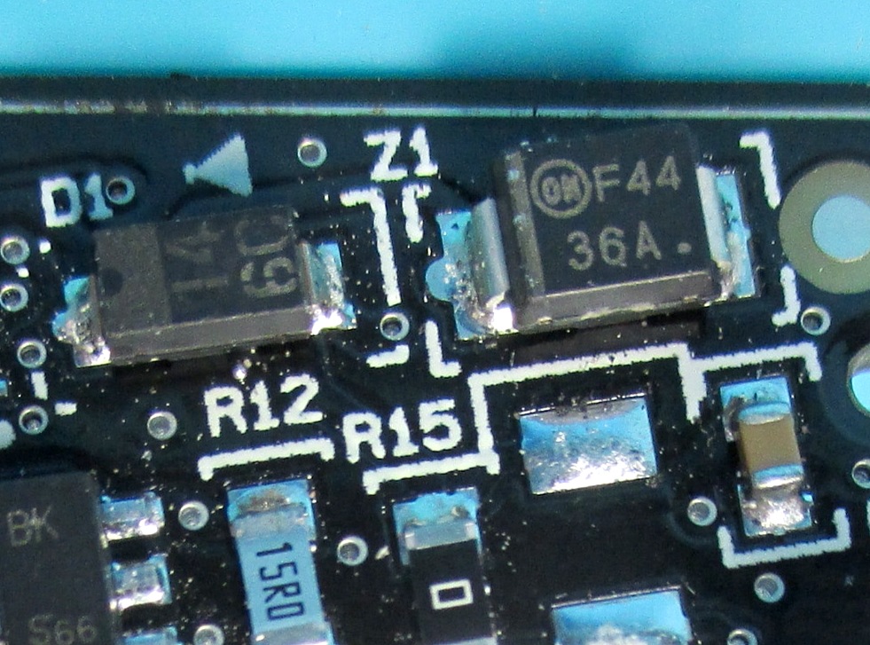

Was sind das für Dioden?
Z1 = (ON) "F44" "36A." Zeigt ein Onsemi Produkt. Würde vermuten das dies
eine Zener-Diode ist
D1 = "14" "6C"
von ON 1.5SMC36AT3 (Gast)
ON 1.5SMC36AT3
Die w're wohl flacher und es fehlt die Kerbe.
Abmessungen?
von Olli Z. (z80freak)
Maße 4,2 x 3,7 mm
Dicke ca. 2mm
> 1.5SMC36AT3
Das könnte auch von der Funktion her passen, wenn die Größe stimmen
würde.

ON 1.5SMC36AT3 schrieb:
> ON 1.5SMC36AT3
Scheint mir zu groß.
P6SMB36AT3G
Passt besser.
Ich habe noch eine zweite, baugleiche Platine.
Dort hat die D1 die Markings "14"/"11". Die zweite, untere Nummer
scheint also der Herstellungscode zu sein und die eigentliche
Typennummer ist die "14".
Ähnlich bei Z1. Dort ist auf der zweiten Platine "A11" / "36A." (hinter
dem A ist noch ein kleiner Punkt, der hat u.U. auch eine Bedeutung).
Also ist es hier genau umgekehrt wie bei D1, da ist der untere Marking
die Typennummer, also "36A" bzw. "36A." und der obere ist der
Herstellungscode.
von Arno H. (arno_h)
Der kleine Punkt bedeutet bei ONSemi ein bleifreies Design. Bei anderen
Herstellern kann es auch firmeninterne Kodierungen beinhalten und anders
aussehen (Punkte, Ober- und Unterstriche sind oft bedeutungsvoll). Das
dürfte auch die immer wieder gestellte Frage nach Fotos begründen.
