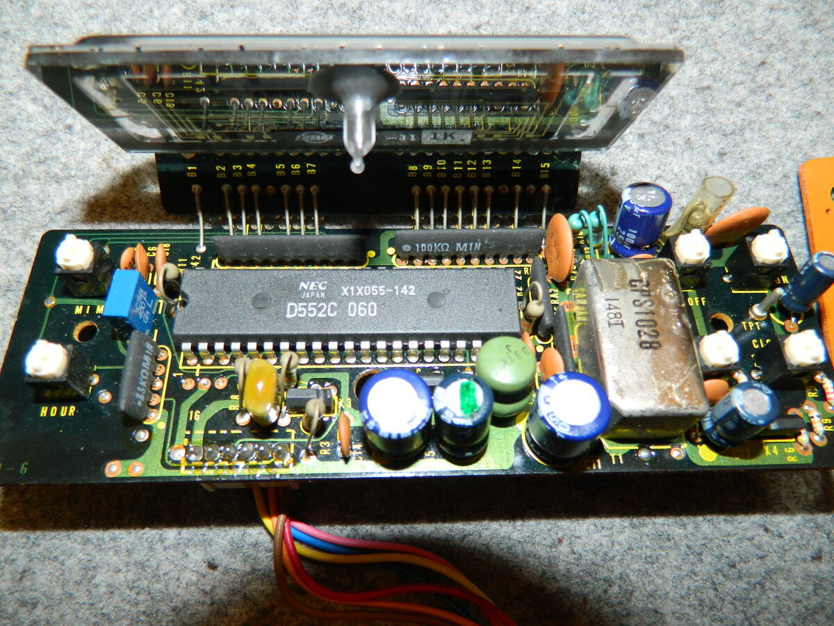

für obiges IC suche ich ein Datenblatt, ich habe nur das Modul aus einem alten Phipips VR und möchte es reaktivieren. Leider blieb die Suche bisher erfolglos :-( Ziel ist herauszufinden welche Versorgungsspannungen nötig sind es in Betrieb zu nehmen und dann eine Uhr draus zu basteln.

Das VFD braucht noch Heizspannung (3VAC) und Anodenspannung (+25VDC).
Da scheint schon ein Spannungswandler auf der Platine zu sein - die Metallkiste rechts. Vermutlich wird nur eine Versorgung benötigt. Da man nur einen Resonator sieht, kann ein externer Takt für die Uhr nötig sein. Eine ähnliche Platine von JVC, die hier liegt, braucht noch 50Hz. Ansonsten liefert die Platine sicher Schaltausgänge für den Start der Aufnahme. Such mal nach dem Manual für den Philips VR.
OP #7307375
Die Blechkiste ist vermutlich der Oszillator/Quarz CPS1028 was immer das bedeutet oder ein Trafo für die VFD ?!? Hat vier Anschlüsse. Das alles stammt aus einem Telefunken Timer/Tuner TV60 wo ich ebenfalls keinerlei Pläne "gratis" bekomme. Ich habe noch das Netzteilmodul aber das ist wohl defekt und nicht besonders simpel gebaut, man bekommt raus was GND ist, das wars. Aber jetzt kann ich schonmal die Controllerversorgung rausfriemeln. Danke!
(Firma: matzetronics) #7307474
Die beiden äusseren Anschlüsse des Displays sind immer die Heizung. (also ganz rechts und ganz links). Gehen diese Anschlüsse an die Blechkiste, hast du den Wandler an Bord. Mach mal Foto der Leiterseite, dann sieht man noch mehr.
OP #7307721
Hallo Matthias, hast recht die Box ist der Spannungswandler für die Heizung.
(Firma: matzetronics) #7308001
Das sieht sehr nach 'Made in Japan' aus, was durchaus gut ist. Mit der Erkenntnis aus dem Datenblatt würde ich jetzt mal mutig strombegrenzte 5V auf die Speisung geben. Kann aber sein, das das Dings so 100-150mA zieht. Und, wie gesagt, es kann sein, das du noch einen 50Hz oder 100Hz Takt anlegen musst.
Bitte Nicht! Das Datenblatt spezifiziert, daß das ein PMOS uC ist und mit nominal -10V gegen Masse versorgt wird. Bitte sehr aufpassen. Schaut auch nach einem Elko mit Positiv auf Masse an -Vgg. oder sehe ich das falsch?
Datenblatt sagt auf Seite 2: Vgg = -10V +/- 10%
C11 ist mit Pin1 zusammen und muß Negativ sein.
Dann macht man mit 5V ja erstmal nicht viel falsch. Von der Polarität war nicht die Rede und ich schrieb ja auch
Das sollte doch klar sein.
Ich geriet in Panik, weil keiner die PMOS bedingte umgekehrte Polarität erwähnt hatte und man vielleicht gedankenlos 5V mit falscher Polarität anlegen würde...
