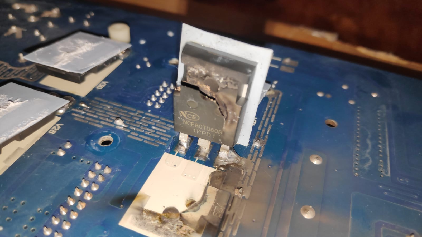

Hallo zusammen!
Bei meiner Inselanlage ist vor etwa einem Monat, nach ungefähr 80kWh und
drei Monaten Benutzung der Wechselrichter kaputt gegangen. Es handelt
sich um einen FCHAU 24V 3000W WR von Aliexpress. Bis vor den Defekt war
ich sehr zufrieden. Nach Kontakt mit dem Verkäufer bekam ich schnell
einen neunen gesendet und konnte den Alten behalten.
Heute habe ich ihn mal aufgeschraubt, in der Hoffnung ihn evtl.
reparieren zu können. Dazu muss ich ehrlich sagen, dass ich mich mit der
Elektronik im WR nur grob auskenne.
Ich fand einen zerplatzen IGBTs. Soweit ich sehen konnte, ist dieser mit
zwei anderen parallel geschaltet und drei andere sind auch noch parallel
geschaltet. Die IGBTs haben die Bezeichnung NCE80TD60BT. Ich habe zu
diesen auch ein Datenblatt gefunden, aber leider kann man diese nur aus
China ordern.

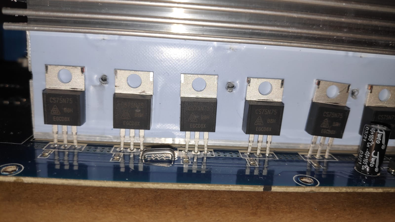

Ich habe noch andere IGBTs gefunden, die auch einen Kurzschluss
aufweisen: Bezeichnung CS75N75
Wäre es möglich auch andere Transistoren einzulöten, die die gleichen
Werte haben? Habt ihr einen Tipp?
Ich würde mich über Antworten freuen :)

von oszi40 (Gast)
Phil schrieb:
> Bezeichnung CS75N75  (MOSFET)
https://html.alldatasheet.com/html-pdf/998991/THINKISEMI/CS75N75/600/1/CS75N75.html
Wahrscheinlich brauchst Du Erfahrung, Oszi und einen Eimer frische
MOSFETs usw. vom gleichen Typ bis es evtl. mal funktioniert. Dann bitte
gute thermische Verbindung zum Kühlkörper beachten!

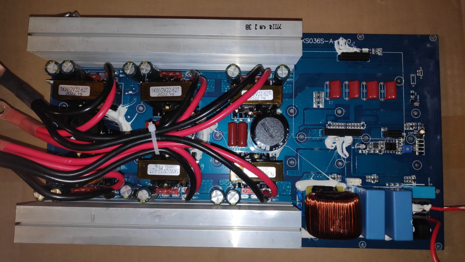

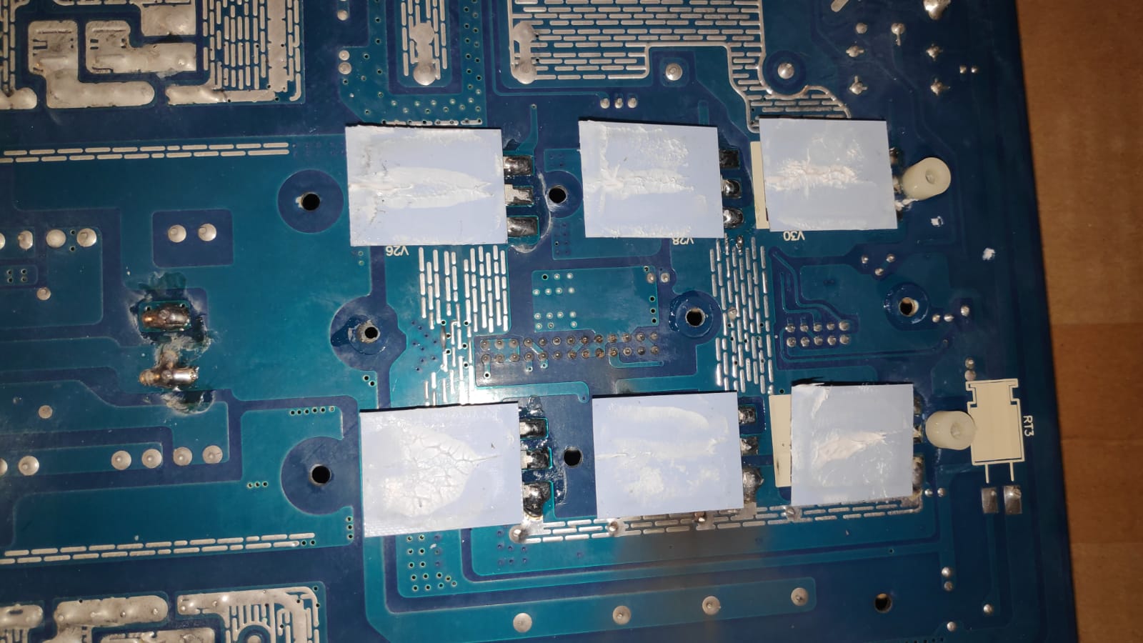

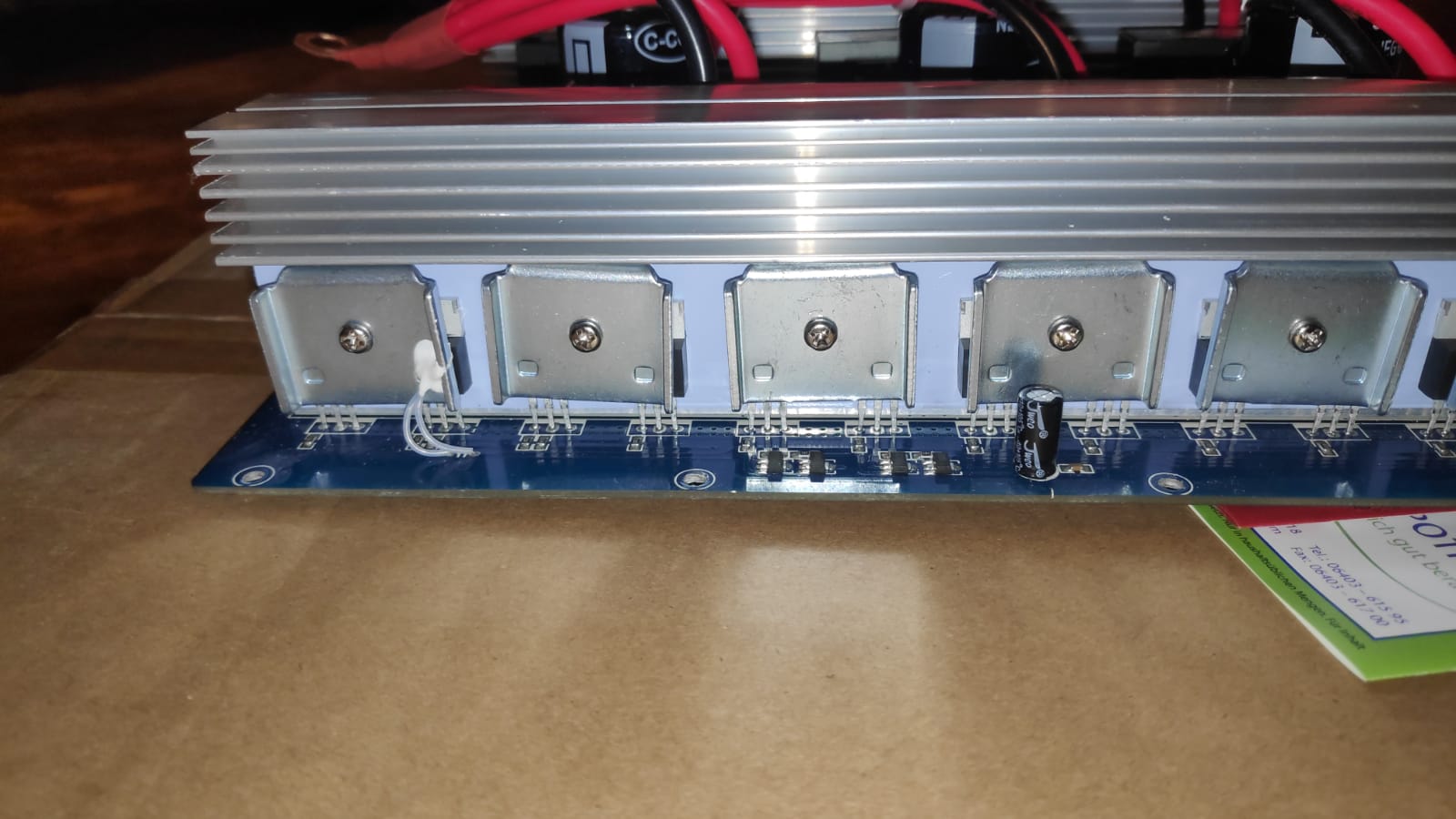

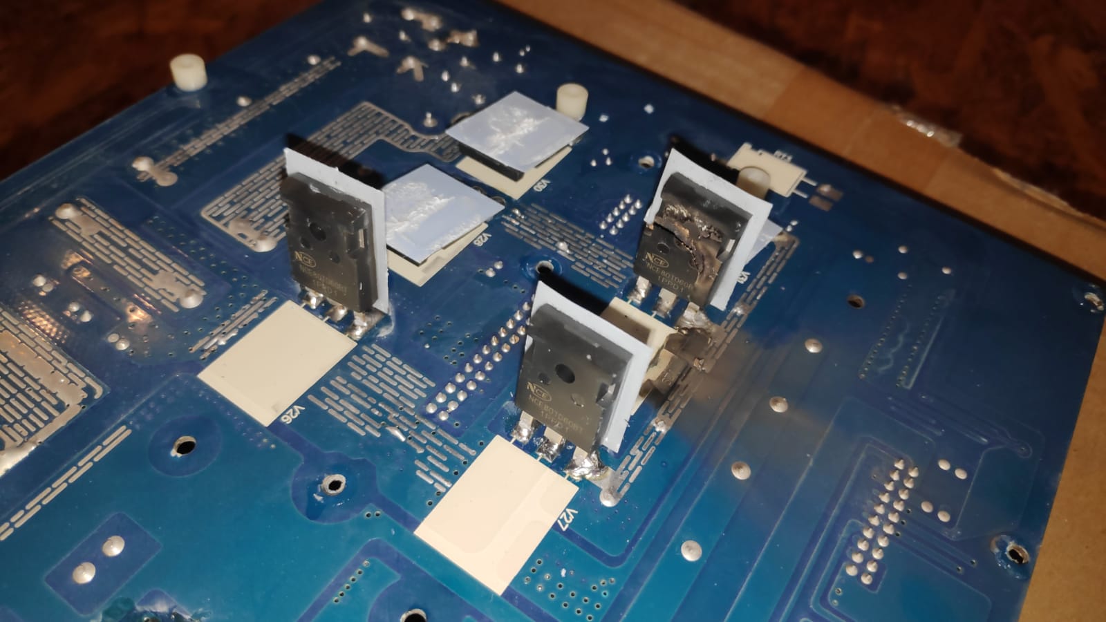

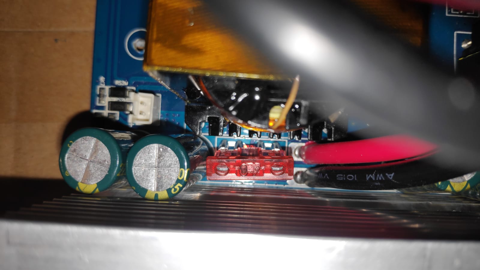

Hier sind ein paar Bilder zu dem Inneren des Wechselrichters.
Mit den Sicherungen meinte ich die roten Sicherungen im WR.

von MiWi (Gast)
Wenn ich mir diese Fotos anschaue dann hat der Hersteller alles getan
was man nicht macht: Biegeradien der Bauteile nicht beachtet, die
Leitfähigkeit von Lötzinn doch etwas optimistisch eingeschätzt und dabei
wunderbare Tropfnasen verursacht, die Montage der IGBTs (zumindest des
geplatzten) auf dem Kühlkörper doch eher dem Zufall überlassen... Der
Abdruck der Wärmeleitpaste spricht Bände...
Was ich damit sagen will: nach Deinen einleitenden Worten führen auch
die Bilder nicht zu einer Revision meiner Meinung das es sich mitnichten
um ein  Qualitätsprodukt handelt sonder bestärkt mich nur darin das
Aliexpress die subtile Revanche dafür ist das wir Europäer den
Plastikmüll nach Asien liefern.
Und die roten Sicherungen... die sind hoffentlich auf der
Niederspannungsseite oder doch auf der 230V-Seite?
Mit Deinem Wissen... laß es gut sein und mach in Zukunft einen Bogen um
Billig - vor allem dann wenn dann andere kostenlos helfen sollen den
fernöstlchen Schrott wieder über "Fernwartung" zum Laufen zu bringen.
von oszi40 (Gast)
MiWi schrieb:
> dann hat der Hersteller alles getan was man nicht macht:
+1
So habe ich mir das gedacht und ein Foto gewünscht. Es bleibt zu hoffen,
dass der Ersatz-WR besser montiert wurde und etwas länger läuft. Die
Wärmeverteilung wird so nie 100% funktionieren.
> Werte haben?
Selbstverständlich ist das möglich, wenn sie die gleichen Werte und
Abmessungen haben.
Transistoren gehen aber nicht "einfach so" ohne Grund kaputt. Du
solltest die Ursache klären und beheben. Das ist mit hoher
Wahrscheinlichkeit noch sehr viel mehr kaputt.
Persönliche Meinung:
Bei Produkten die über Aliexpress gehandelt werden, ist zu befürchten,
dass mangelhaftes Produktdesign zur Erreichung niedrigster Preise die
eigentliche Fehlerursache ist. Damit hat man oft ein ganzes Füllhorn von
Designfehlern. Nach der Reparatur wird es wahrscheinlich wieder nicht
lange halten.
Phil schrieb:
> Der WR ist besser,
> als als es scheint, was auch der Kundenservice bestätigt hat.
Dass der Hersteller sein eigenes Produkt nicht schlecht darstellt, wenn
er es verkaufen will, ist wohl klar.
Phil schrieb:
> Mir ist auch aufgefallen, dass alle Sicherungen durchgebrannt sind.
> Ich hoffe, dass das Durchbrennen größeren Schaden verhindern konnte.
Sicherungen verhindern lediglich, dass dein Haus abbrennt. Halbleiter
gehen in der Regel viel schneller kaputt, als Sicherungen schmelzen.
Phil schrieb:
> So sehe ich das auch! Daher suche ich nach Transistoren, welche die
> Anforderungen erfüllen und von guter Qualität sind. Auf was genau muss
> ich bei der Wahl achten?
Dass sie die Anforderungen erfüllen. Die kennst du aber nicht. Und sie
zu ermitteln dürfte für einen Fachmann ohne die Planungsunterlagen fast
genau so aufwändig sein, wie das ganze Gerät neu zu erfinden. Für einen
Nicht-Fachmann sehe ich keine Chance, da überhaupt voran zu kommen.
von Phil (phil_s329)
Okay, da kamen ja echt viele Kommentare dazu! Neben einigem
Unbrauchbaren und nicht Hilfreichem, sind doch auch gute und zum
Nachdenken anregende Beiträge dazwischen - vielen Dank! :)
Ich habe mir überlegt dieses Projekt erstmal nicht zu starten, da ich
lieber nach dem nächsten Defekt meines aktuellen WR auf deutsche
Hardware umsteigen möchte und auch keine Lust habe viel Geld in den
kaputten WR zu stecken ohne zu wissen, ob er am Ende auch funktioniert.
