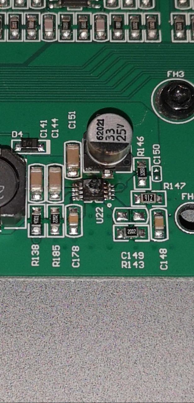

ich bin auf der Suche nach jemanden, der meinen geliebten DJ-Mixer
reparieren kann. Es handelt sich um den analogen DJ-Mixer Xone43:C von
Allen&Heath. Mein Kumpel ist Elektriker und wollte den Mixer
durchmessen, weil ein Fader gesponnen hat. Dabei hat er einen
Kurzschluss ausgelöst als der Mixer unter Spannung stand.
Nun zum eigentlichen Problem:
Vorweg, ich habe nicht viel Ahnung von Elektronik aber habe schon etwas
recherchiert.

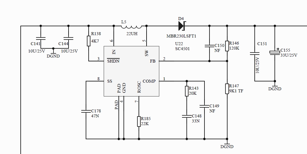

Auf der Platine ist die U22 durchgebrannt. Anhand des Schaltplanes
glaube ich, dass es ein SC4501MSETRT von Semtech ist, das ist wohl ein
Aufwärtsregler.
Link zum SC4501MSETRT:
https://www.mouser.de/ProductDetail/Semtech/SC4501MSETRT?qs=rBWM4%252BvDhIcJTvEVaMBgYg%3D%3D
Link zum vollständigen Schaltplan:
https://www.allen-heath.com/media/AG9403_2-Xone-43C-connector-004-515.pdf
Ist es möglich dieses Bauteil auszuwechseln?
Kann das jemand hier im Forum oder kennt jemanden? Ich wohne gerade im
Raum Stuttgart und bin manchmal in Leipzig.
Kann man ausschließen, dass noch mehr kaputt gegangen ist?
Ich würde mich rießig freuen wenn der Mixer wieder laufen würde. Gerne
zahle ich auch einen großen Obolus wenn er wieder funktioniert!
Vielen Dank schon mal!
Viele Grüße,
Jacob
Ja, aber nur jemand der das wirklich kann. Das Teil hat unten drunter
ein "exposed pad" also ein großes 9. Pad. Jetzt ist die Leiterplatte
durch den Defekt vorgeschädigt, eine Unsachgemäße Reparatur reist dir
dieses Pad von der Leiterplatte. Ab da wird es wirklich schwierig, da
dann die Kühlung nicht mehr funktioniert und man anfangen muss da
irgendetwas drunter zu basteln. Löten wird nicht mit einem Lötkolben
gehen. Nur mit Heißluft oder ganz richtig professioneller Technik.
Nein, kann man nie. Allerdings fällt mir bei einem Hochsetzsteller kein
plausibler Defekt ein, wo er dann zu viel Ausgangsspannung erzeugt.
Ein durchlegierter Halbleiter schaltet ja bloß die geringere
Eingangsspannung auf den Ausgang. Bedeutet also das die Chancen gut
stehen das zumindest da nicht noch mehr kaputt gegangen ist.
Prometheus

von Jacob Z. (jacob_z)
Das hilft mir schon mal sehr weiter, Danke!
Weißt du ob es Firmen gibt die sowas machen?
Das Berufsfeld ist dann Reparatur von Mikroelektronik oder?
Nöpp, nicht gleich so schwarz gucken.
Chips sind oft oben dünner. Wenns Gehäuse schnell nur nach oben
explodierte gibts unten keinerlei Schaden.
Da ist ein Kurzschluß oft vorteilhafter als ein schleichender
Thermoschaden durch Falschdimensionierung und langsames Dahinschmoren
über Wochen oder Monate.
von Markus M. (adrock)
> Aufwärtsregler.
Der ist allerdings schon einige Jahre EOL und wenn überhaupt nur noch
schwer zu bekommen.
Prinzipiell ja, aber er hat noch ein Pad an der Unterseite, d.h. man
benötigt eine Heißluftstation um ihn aus/einzulöten. Das Pad an der
Unterseite ist auch wichtig, da es zur Kühlung verwendet wird, der
Aufwärtsregler hat ja den MosFET schon mit integriert:
"The exposed pad must be soldered to the ground plane on the PCB for
good thermal conduction."
Nein, das muss man sich anschauen.
Die größte Herausforderung dürfte sein das Ersatzteil zu bekommen
welches auch ein Original und kein Fake ist. Wenn Du das hast, kann es
Dir jeder Handy-Reparaturshop machen der eine HotAir Station hat, das
dürfte für die eher schon "Steinzeittechnik" sein ;-)
