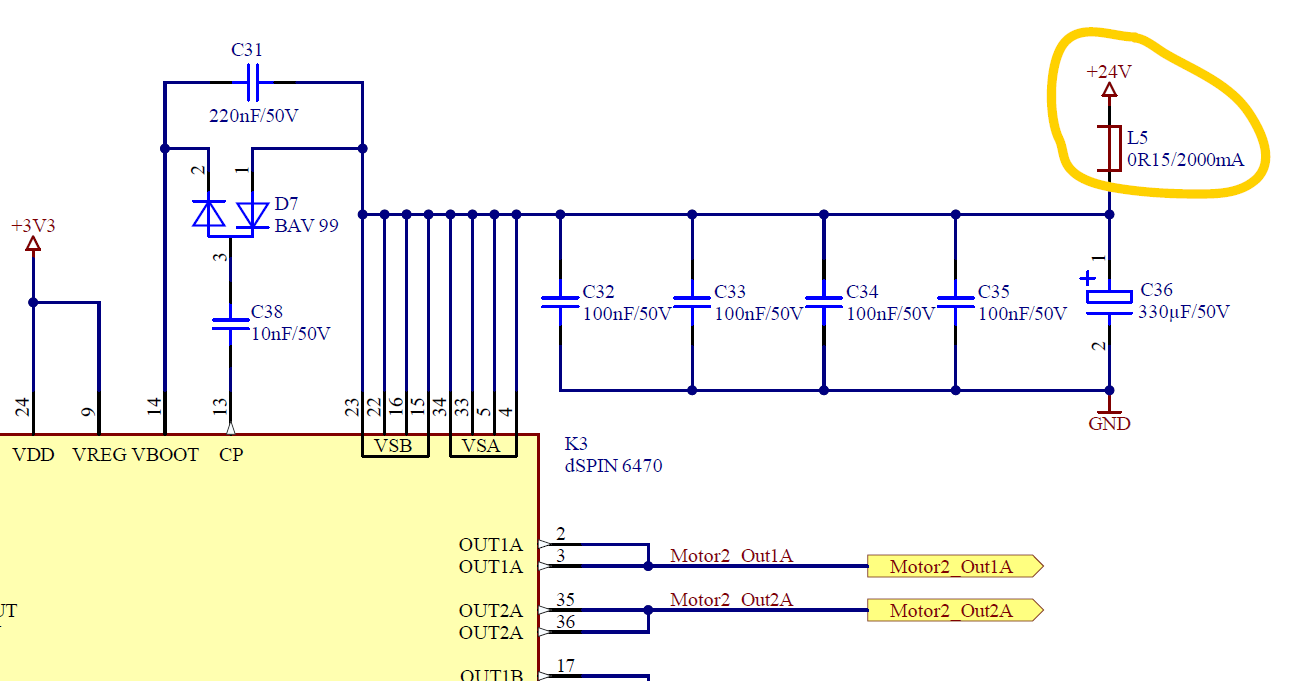

Guten Morgen, Ich habe gerade eine Platine einer Schrittmotorendstufe (ST L6470PD) vor mir und ein Teil ist abgeraucht. Das Bauteilsymbol im Schaltplan kommt mir unbekannt vor. Die Beschriftung mit L5 - 0R15/2000mA sagt mir auch erstmal nichts.
L ist für mich eine Induktivität. 0R15 wären 0,15 Ω. 2000 mA - ist selbsterklärend.
aber in Kombination mit dem Symbol scheint es kein 2 A 0,15 Ω Widerstand zu sein. Für eine Schmelzsicherung fehlt links die Linie. Und auch die Widerstandsangabe bzw. die Einordnung als Induktivität kommt mir komisch vor. Auf der Platine siehts aus wie jedes 0815 SMD Bauteil und ist unbeschriftet. Die Größe entspricht etwa 0805 Bauteilen.

Danke! Wenn ich das richtig verstanden hab ist das ein Widerstand der entweder A: einfach als Sicherung "missbraucht" wird oder B: ein Widerstand der vom Hersteller für eben diesen Fall freigeben ist, und sich von einem normalen eigentlich nur darin unterscheidet Sicher bei Strom XY durchzubrennen und dabei kein Flammrisiko darstellt.
Damit hat sich das erledigt ;)

Wenn die Sicherung abgeraucht ist, wurde das Teil wohl überlastet
Mit L dient eine Spule wohl als Sicherung. Da wären 0R15 bloss 150nH, sehr wenig. Also wohl doch ein Sicherungswiderstand mit 0.15Ohm bei 2A macht 0.6W passt für 0805.
Vielleicht ein SMD Drahtwiderstand gewickelt mit Streuinduktivität.
So richtig verbreitet sind SMD Sicherungswiderstände nämlich nicht.

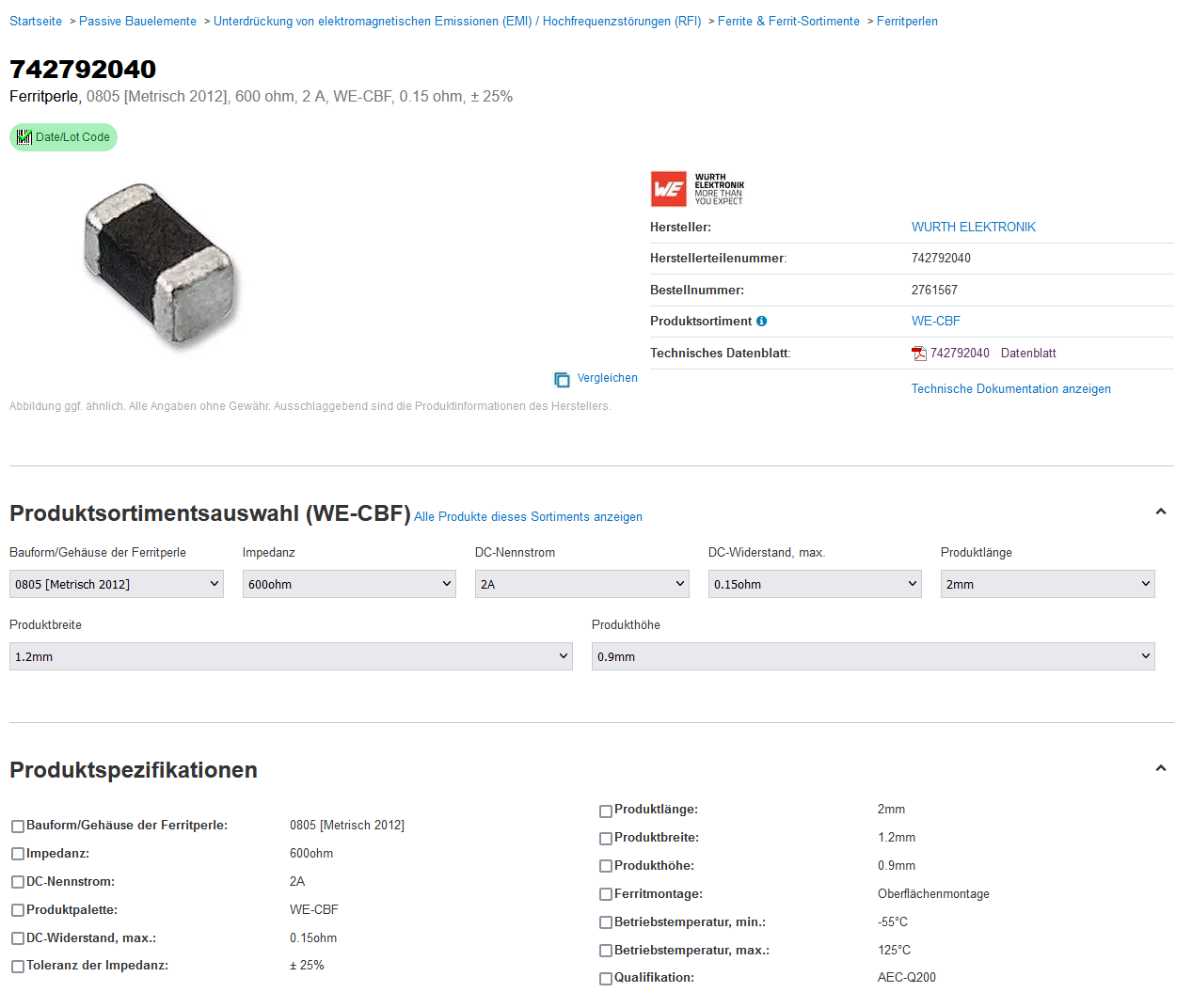

Danke nochmal an alle! Mir gings nur darum zu verstehen was das ist. Ersatz kann ich aus einer anderen defekten Baugruppe herauslöten.
Trotzdem hab ich nochmal geschaut und bei Würth auch eine Ferritperle gefunden, welche die exakten Spezifikationen hat.
