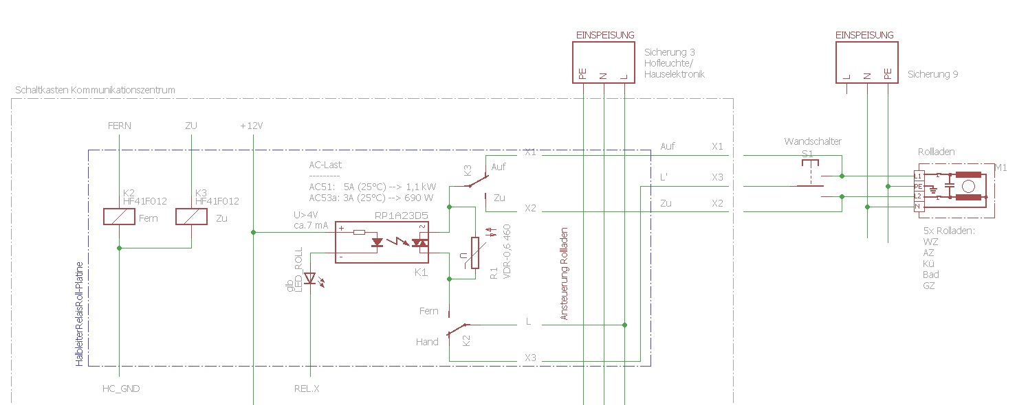

Ich möchte gerne eine Zentrale Rolladensteuerung für unser Häusschen
basteln. Die Aktuell integrierte ist leider defekt und eine Reperatur
ist auch nicht förderlich, da diese sich nicht extern (Zigbee, Wlan,
Ethernet etc..) Steuern lässt (PHC 952 JRM, der PHC Bus ist frickelig).
Da es eigentlich nur 24 Relais Sind (12 Kanäle a Rauf/Runter) sollte es
recht simpel sein.
1)Als Relay würde ich gerne kompakte SSR nutzen. Spricht generell etwas
gegen SSRs bzw. gegen das Panasonic AQG22105?
2)In meinen Schaltungen habe ich häufig eine Kontrolle, ob das Relay
abgeschaltet wurde indem ich die Spannung des Relaisausgangs prüfe.
Allerdings haben wir hier es mit Wechselstrom zutun, daher wird die
einzelne Phase am Relay wohl nie Spannungsfrei sein. Gibt es hier eine
Lösung? Ich würde gerne verhindern, dass ich im Fehlerfall beide Relays
(hoch und runter) Gleichzeitig aktiviere. Eine andere Lösung wäre es ein
Pro Ausgangspaar ein ON/OFF gefolgt von einem Wechselrelais
(Hoch/Runter) zu nutzen. Das ist allerdings aufwändiger.

von Helmut -. (dc3yc)
Ich würde mal die Shelly 2.5 in Betracht ziehen. Die sind für 20 Öcken
pro Rollo zu haben. Ob da der Selbstbau billiger wird? Haben
gegenseitige Verriegelung und sind per WLAN steuer- und konfigurierbar.
von Jens M. (schuchkleisser)
Wechselkontakte sind Standard (oft billiger als Schließer) und man
braucht nur einen Wechsler und einen Schließer.
Nulldurchgangserkennung ist unnütz, robuste Kontakte halten ewig.
Außerdem stehen die SSR nicht so drauf, wenn der Antrieb als Trafo
fungiert und rückwärts Spannung drauf gibt.
Und nicht zu vergessen haben SSR einen recht hohen Leckstrom, in Zeiten
wo man auf jedes zehntel Watt Standbyverluste schaut....
Beachte: moderne Motoren werden programmiert, in dem man beide Kanäle
bestromt (die 5. Ader gibts nicht mehr), und Standard war schon vor >20
Jahren das da eine Verriegelungselektronik drin ist, beide Kanäle
gleichzeitig einzuschalten also harmlos ist. Man musste schon mit
Absicht "billig" kaufen um noch mechanisch eingestellte Antriebe zu
bekommen, mit all deren Nachteilen und nur geringen Vorteilen.

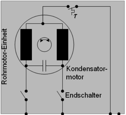

von Klaus B. (butzo)
> recht simpel sein.
...wenn die Relaiskontakte und die Schutzbeschaltung auf 2x230 VAC
ausgelegt sind.
Die Rohrantriebe machen mit Phasenschieberkondi + Wicklung knapp
doppelte Spannung. Relais muss damit sinnvollerweise ca. 700 VAC
abkönnen.
Gibts SSRs in bezahlbar für 700 VAC?

z.B. indem man die Kontakte entsprechend verschaltet: Relais A schaltet
die Spannung ein/aus, Relais B gibt die Richtung vor. Die Ansteuerung
der Relais könnte man z.B. über Dioden 'verwurschteln' ...
(Anm.: Je nach Richtung wären dann auch mal beide Relais angesteuert...)
- Ludwig
Doof.
Besser:
A wechselt zwischen "Strom für B" und "Auf"
B schaltet "Ab".
von Fabian (Gast)
Für An/Aus kannst ein SSR nehmen. Für Hoch/Runter ein Wechselkontakt.
Diese Erfahrung musste ich vor 20 Jahren auch mal machen, da mir nicht
bewusst war, dass auf der jeweils inaktiven Wicklung einige hundert Volt
induziert werden.
von Monk (Gast)
Achtung, Rolladen-Motoren sind oft so angeschlossen:
                        N
                        o
          +----XXXXXX---+---XXXXX----+
       Taster (up)                Taster (down)
                        o
                        L
Wenn du die linke Spule unter Strom setzt, induziert deren Magnetfeld
auch in der rechten Spule eine Spannung.
Wenn du die Optokoppler parallel zu den Spulen schaltest, werden immer
beide gleichzeitig reagieren.
Du musst die Optokoppler parallel zu den Tastern (bzw Relais-Kontakten)
schalten. Wenn der Motor läuft, sieht der zugehörige Optokoppler keine
Spannung. Bei offenem Kontakt sieht er Spannung. Also genau umgekehrt,
als man es ohne Nachdenken machen würde.
Denke daran, dass die Optokoppler-Schaltungen je nach Aufbau der Motoren
mehr als 230V~ vertragen müssen. Wie viel, kannst du ja vorher mal an

von Martin S. (mmaddin)
Pat P. schrieb:
> Genau, das war auch eine Idee. Dann bräuchte man ein Relais mit
> Wechselkontakten und ein zusätzliches ON/OFF um die Spannung anzulegen.
Joah, üblicherweise hast du ein Relais für hoch, und eines für runter.
Eines der beiden wird aus dem Öffnerkontakt des anderen gespiesen. Das
ist dann der mit Vorrang...
Anbei ein Bild vom üblichen Aufbau eines Rohrmotors mit mechanischen
Endlagenschaltern.
von Uuu B. (hansdampf2)
Meine Lösung ist etwas aufwändiger - für alle Rollläden gibt es
einheitlich das Fern/Hand bzw. Auf/Zu Signal. Der konkrete Rollladen
(oder auch mehrere) wird/werden dann per SSR für bestimmte Zeit (ein-)
geschaltet. Im Normalfall sind alle Relais aus und die manuellen
Wandschalter aktiv. Zum Schutz des SSR vor Überspannung gibt es noch
einen Varistor. Die Relais sitzen jeweils auf einer Steck-Platine in
einem größeren Schaltkasten, so dass sie auch nach Jahren leicht
zugänglich und reparierbar sind. Eine Kontrolle, ob die Relais sicher
abschalten, hatte ich auch überlegt. Da in der jetzigen
Schaltungsausführung aber die Relais immer stromlos geschaltet werden
(da erst mit Verzögerung das SSR von der Zentraleinheit aktiviert wird),
war die Überlegung - pfeif drauf ;-) Denn was kann schon passieren, der
Rollladen fährt irgendwann nicht mehr auf oder zu. Nur wenn mal die zwei
Kontakte X1-X2 sich berühren würden und das SSR für 30s angeht: dann
könnte es kritisch werden - aber sicher ohne Brandgefahr.
