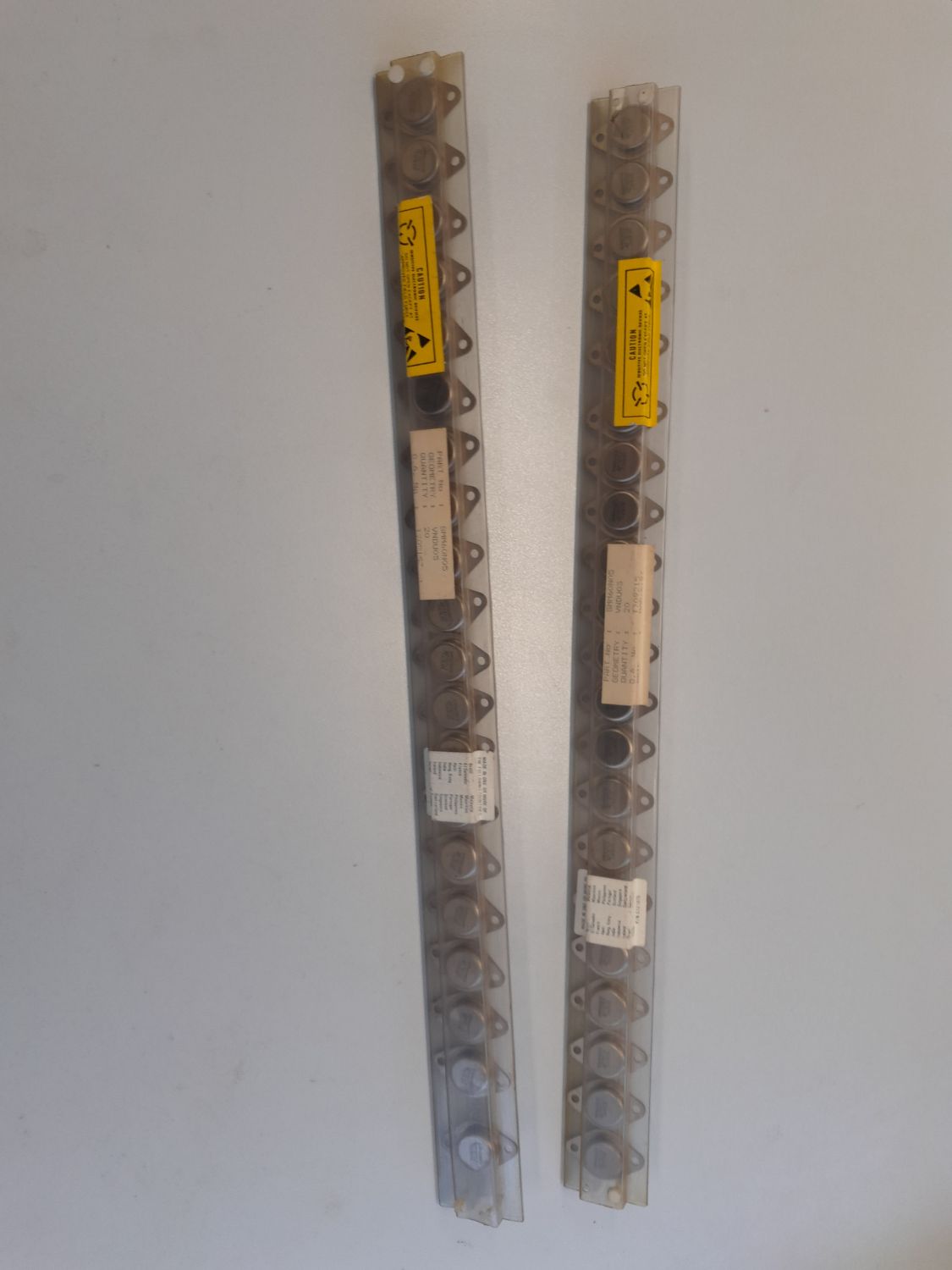

2 Stangen Mosfets SMM60N05 im TO3, Siliconix, je 20 Stück.
50V/60A. Restbestand aus einer ehem. Solarwechselrichterfertigung.
Optimal zum Bau einer elektronischen Last.
