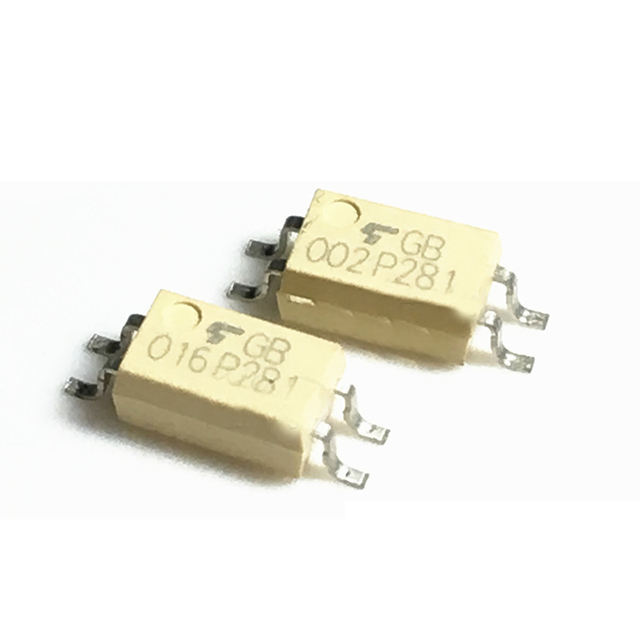

Hi
Ich habe hier 4-beinige SMD-ICs (ca.2*5mm).
Aufschrift:
R5 ...
(Quadrat) 111
und
THP1
I209
Aufgrund der Bauform würde ich auf Optokoppler tippen, aber was ist es
wirklich?

von Michael B. (laberkopp)
2 x 5 wäre sehr klein für einen Optokoppler.
SOT143 ?
von Mondkalb (Gast)
Peter N. schrieb:
> THP1
> I209
korrekt - TLP 281
von Peter N. (alv)
> SOT143 ?
Sieht nicht danach aus. Die Gehäuseform entspricht dem TLP281.
Welche Gehäuseform ? Ich kann keine sehen.
Ein Bild hast du uns ja absichtlich vorenthalten.
von Henry H. (Gast)
Michael B. schrieb:
https://s.alicdn.com/@sc04/kf/Hf9177fc1f0f247f59d0a52f03d4942e1z.jpg_960x960.jpg
Sonst wäre es doch viel zu einfach.
THP1 ist
http://isocom.com/wp-content/uploads/2017/08/IS2801-1.pdf
111 kann ich trotz Bild nicht erkennen.
Ein TLP281 ist es jedenfalls nicht
https://www.ebay.com/itm/293543065173
von Karlsson (Gast)
Peter N. schrieb:
> R5 ...
> (Quadrat) 111
https://media.digikey.com/pdf/Data%20Sheets/Renesas/PS2805-1_-4_Rev4.01_7-26-19.pdf
"MARKING EXAMPLE [...] (Square). :Made in Japan"
