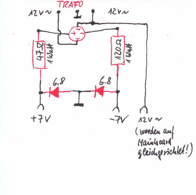

Guten Abend,
bei der Recherche zum Reparieren meines Subwoofers bin ich auf folgende Schaltung gestoßen, die ich mir nicht so richtig erklären kann. Ziel ist es Spannungen von +7V, -7V und +15V zu erhalten, wobei hier 12V(?) AC weitergegeben werden und auf der Hauptplatine gleichgerichtet werden.
Der Ersteller gibt an, die unterschiedlichen Widerstände wären der unterschiedlichen Stromaufnahmen geschuldet.
Kann das so funktionieren? Spielt es wirklich eine Rolle wie der Widerstandswert auf die beiden Widerstände aufgeteilt ist? Verschiebt sich nicht die virtuelle Masse zwischen den Dioden gegenüber den 12V AC des Trafos?
Falls es eine einfachere/günstigere Lösung für das Erzeugen der Spannungen gibt freue ich mich über Anregungen.

Ja, stimmt. Bei dieser Art der Spannungsstabilisierung muss der Strom durch die Zenerdioden deutlich größer sein, als der abgenommene Strom. Der Wirkungsgrad reduziert sich dadurch auf ein paar Prozent.

Wird so funktionieren, die unterschiedlichen Widerstände sind deshalb da, weil der Stromverbrauch der beiden 7V-Anschlüsse unterschiedlich ist und man auch im worst case noch einen Strom durch die Z-Dioden haben muss.
Es ist keine virtuelle Masse, sondern eine echte. Der Trafo hat eine Mittelanzapfung, die auf GND liegt. Deshalb passiert da nichts.
Nein, das ist schon die Minimalausführung. Statt der Z-Diodne nimmt man normalerweise zwei Regler.

Ja, da sind bez. GND 12V AC an dem Punkt. Daraus aber 15V zu machen ist zumindest grenzwertig. Geht gerade so, wenn nur wenig Strom entnommen wird.

Also an der linken Diode wird aufgrund des differentiellen Innenwiderstandes eine etwas höhere Spannung "stehen bleiben" als an der rechten, weil sie stärker bestromt wird.
Außerdem verheizt die linke Diode überschlagsweise ein halbes Watt, sollte also mindestens ein 1,3-W-Typ sein.

Sorry, das hängt natürlich von den beiden Lastwiderständen ab. Bei richtiger Dimensionierung werden die Spannung etwa gleich sein, konstante Lastwiderstände vorausgesetzt.
